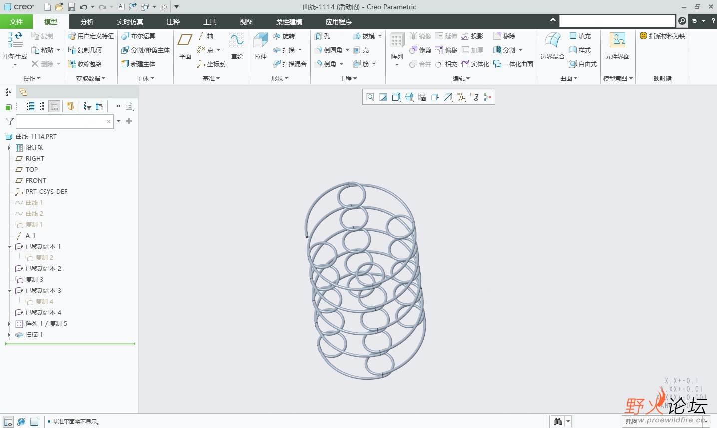

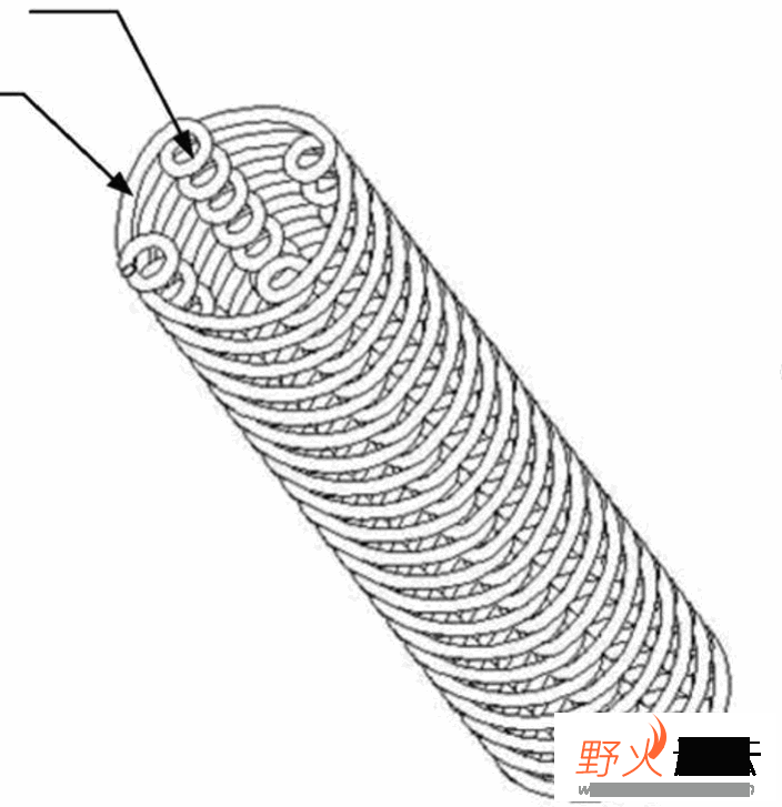

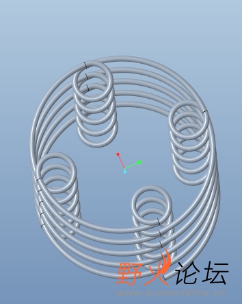

弹簧怎么画
最佳答案
查看完整内容
主要就是找线,最后就是扫描
254
476
发表于 2023-11-14 16:17 | 显示全部楼层
主要就是找线,最后就是扫描
th.prt.zip
68.67 KB, 下载次数: 36

发表于 2023-11-14 16:57 | 显示全部楼层
期待大神,求解

 楼主| 发表于 2023-11-14 17:26 | 显示全部楼层
yuncan 发表于 2023-11-14 17:16
主要就是找线,最后就是扫描
你这多少版本的,打不开
254
476
发表于 2023-11-14 17:30 | 显示全部楼层
原木设计 发表于 2023-11-14 17:26
你这多少版本的,打不开
8.0的..

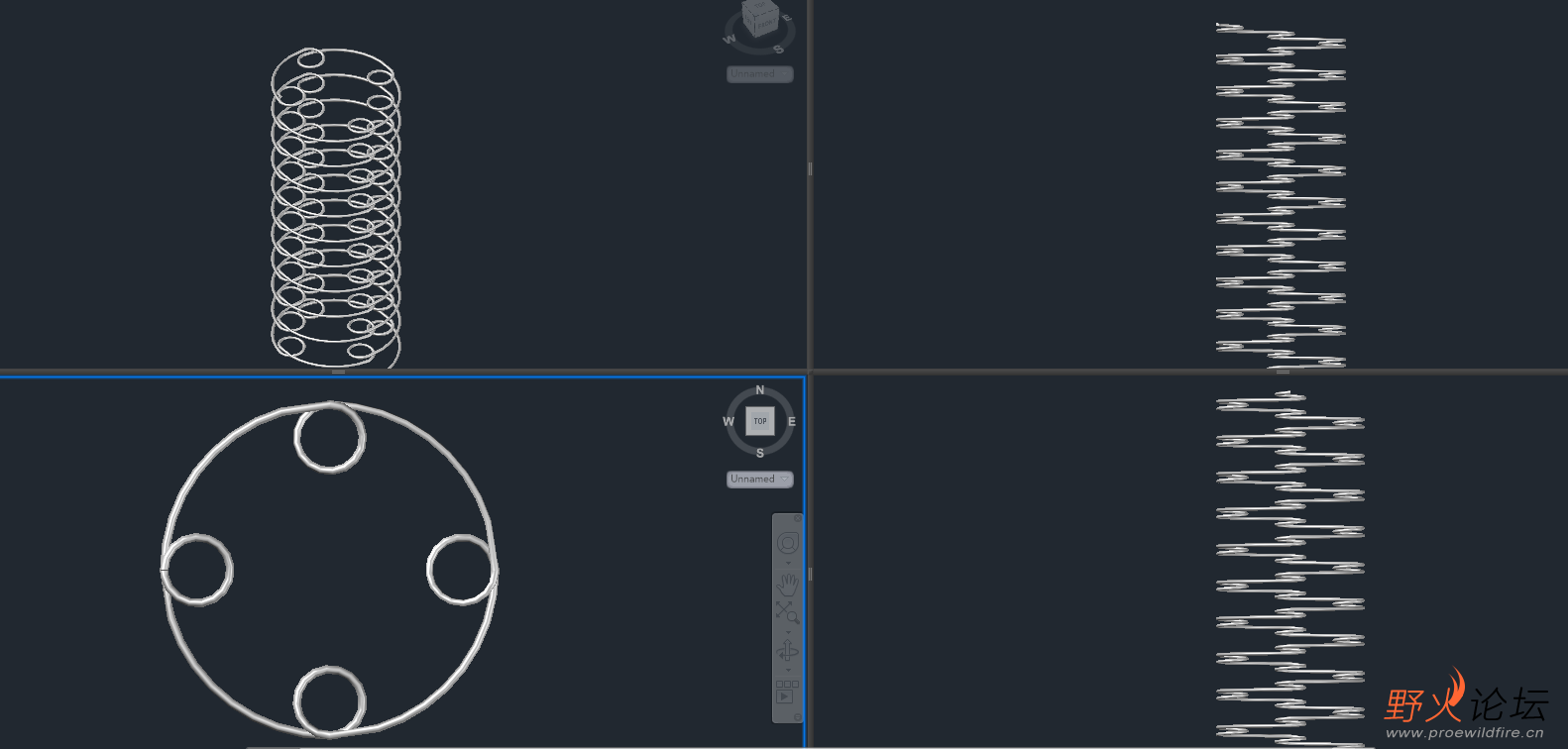

发表于 2023-11-14 17:31 | 显示全部楼层
也试做了下,不过不是用CREO做的。

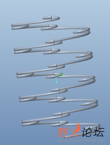

发表于 2023-11-15 09:15 | 显示全部楼层
用分段方程式曲线画了一个
期待有朋友可以进一步,用一个方程式搞定
分段方程式曲线
分段方程式曲线
10.0版本 曲线-1115.prt.rar (45.39 KB, 下载次数: 5, 售价: 2 金钱)
