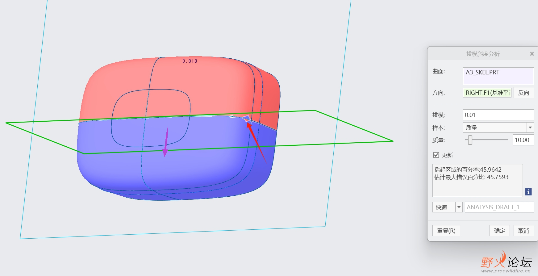

曲面建模垂直以后为什么有倒扣,大佬给看看哪里有问题

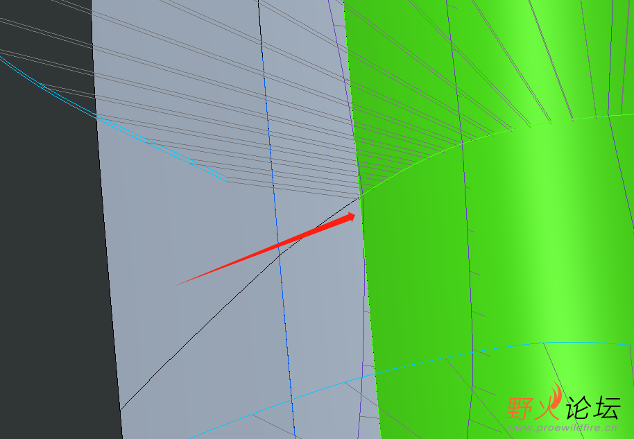

发表于 2023-11-13 19:34 | 显示全部楼层
看看这个位置的线有没有反凹
44
发表于 2023-11-13 19:39 | 显示全部楼层
曲率反凹了

 楼主| 发表于 2023-11-13 19:51 | 显示全部楼层
可是线做的都是平行法相,不知道为啥会凹进去一点点

发表于 2023-11-13 20:14 | 显示全部楼层
样条线,草绘里可以调曲率的...

发表于 2023-11-14 08:26 | 显示全部楼层
成败在与细节,你那个造型2就有问题

533
699
发表于 2023-11-14 11:12 | 显示全部楼层
13413153344 发表于 2023-11-14 09:15
啥问题啊,大佬指点一下
曲面没有任何约束,你自己细品
