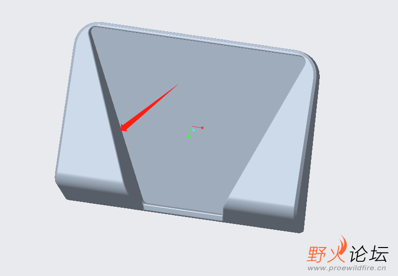

各位大佬帮忙看看,我这个模型应该怎么样画出来。我试了很多方法,都弄不出来这里面的那部分。

发表于 2023-11-13 13:52 | 显示全部楼层
没看懂,你要化成什么样子的?
 楼主| 发表于 2023-11-13 14:19 | 显示全部楼层
钟汉昌 发表于 2023-11-13 13:52
没看懂,你要化成什么样子的?
就是想要画成这个STP文件的样子,但是我比较菜,居然这个都没有办法弄出来。

发表于 2023-11-13 14:46 | 显示全部楼层
看过STP文件了   万能的拉伸就可以搞定

发表于 2023-11-13 19:40 | 显示全部楼层
通过一个面和一条边创建基准面,在这个基准面拉伸不就做出那个斜面
 楼主| 发表于 2023-11-14 00:11 | 显示全部楼层
是的,感谢您,我现在做出来了
 楼主| 发表于 2023-11-14 00:12 | 显示全部楼层
xingtian915 发表于 2023-11-13 14:46
看过STP文件了   万能的拉伸就可以搞定
是的是的,万能的拉升命令,之前思路一直不通畅
 楼主| 发表于 2023-11-14 00:13 | 显示全部楼层
没看懂,你要化成什么样子的?
这个是一个平板电脑指读镜的底壳,是个小玩意,之前让别人做的并不好,就像自己动手修改修改,有些细节之前出货不完美,这次就重新开个模改善一下。
