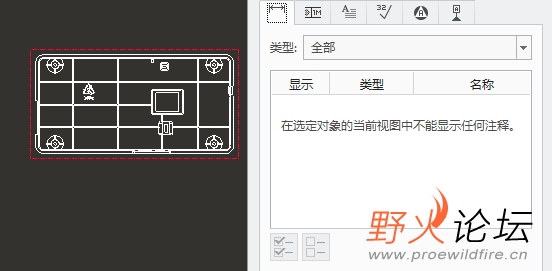

[求助] creo手动标注为什么不可以复制
发表于 2023-11-12 16:41 | 显示全部楼层 |阅读模式
求大佬指点迷津,谢谢

发表于 2023-11-14 08:44 | 显示全部楼层
用了这么多年的Creo 从来不知道尺寸还能复制
Creo工程图上的尺寸应该是【显示尺寸】,不是【标注尺寸】
我参加过PTC官方的培训,老师就是这么说的,我在的公司也是这么要求的 图纸不要手动标注尺寸

发表于 2023-11-14 09:22 | 显示全部楼层
该手动标注的时候还是得手动标

发表于 2023-11-14 09:25 | 显示全部楼层
可能的原因:手动标注的尺寸是基于某个参考位置的,复制的时候不能复制参考

 楼主| 发表于 2023-11-14 09:39 | 显示全部楼层
是哦,大部分还是要手动标注哦
 楼主| 发表于 2023-11-14 09:40 | 显示全部楼层
对啊,好奇怪,能不能通过修改参数之类的解决这个问题

发表于 2023-11-14 09:57 | 显示全部楼层
哟嚯嚯 发表于 2023-11-14 09:39
是哦,大部分还是要手动标注哦
好好学学软件
一张图纸都能用【显示尺寸】来出
【显示尺寸】反应的就是你的草图设计意图
【标注尺寸】现在基本都是用来出中间格式的图纸 比如你有一个stp格式的模型导入Creo

发表于 2023-11-14 09:58 | 显示全部楼层
Victor_liang 发表于 2023-11-14 09:22
该手动标注的时候还是得手动标
把这个模型给我

发表于 2023-11-14 15:28 | 显示全部楼层
stp的,你说的显示尺寸我懂,stp可没有设计过程,或者一些作图后把过程压缩了,这种也没有显示尺寸

 楼主| 发表于 2023-11-14 16:27 | 显示全部楼层
显示尺寸太鸡肋了,显示的尺寸并不是自己想要的尺寸
