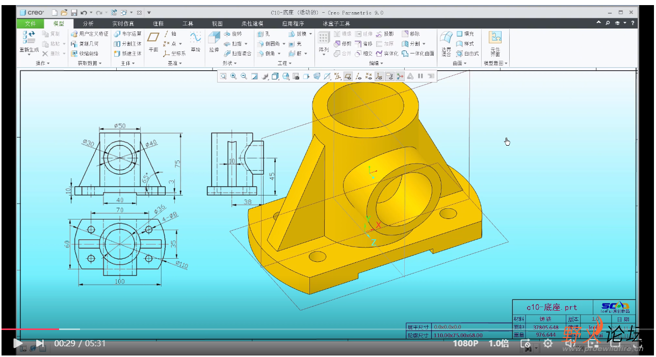

在零件环境显示图框,  该图框可以用自定义符号制作,想让这个图框(符号)跟随窗口大小改变怎么弄呢?
图框随窗口缩小
图框随窗口缩小
图框随窗口变大
图框随窗口变大

比较简单
1.按右下角图框,做个符号,符号关联相关PRT信息
2.3D标注模式下,插入此符号即可。(选择垂直于屏幕)

三维环境插入符号即可,这个网上有教程,但这个符号能随窗口变动不会,能给出格图片的教程吗?谢谢
