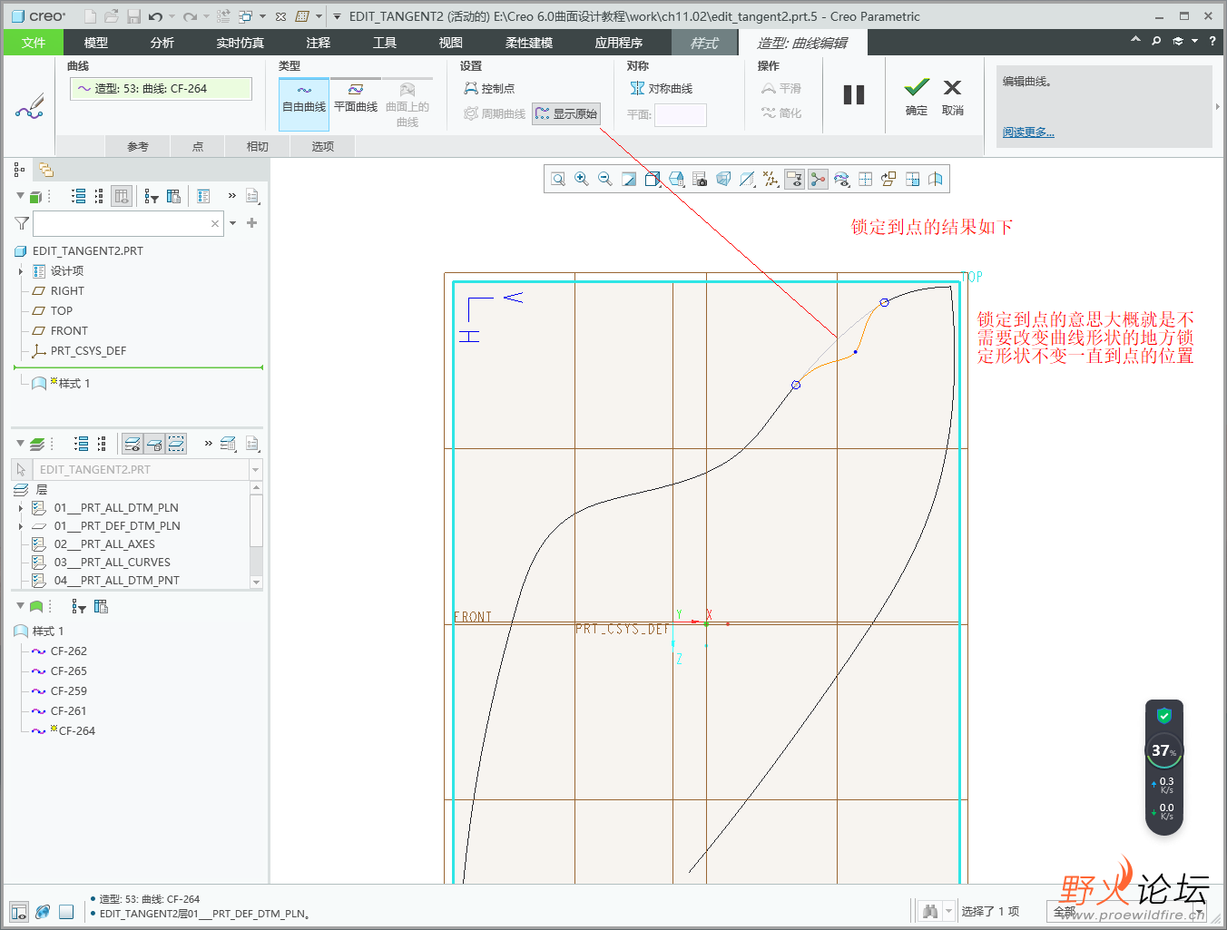

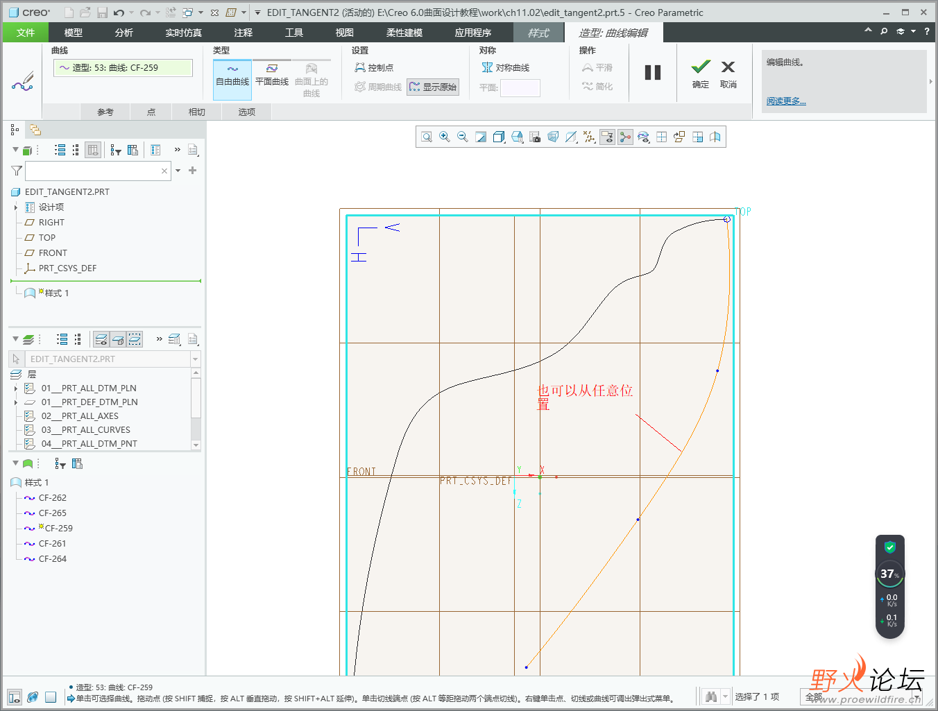

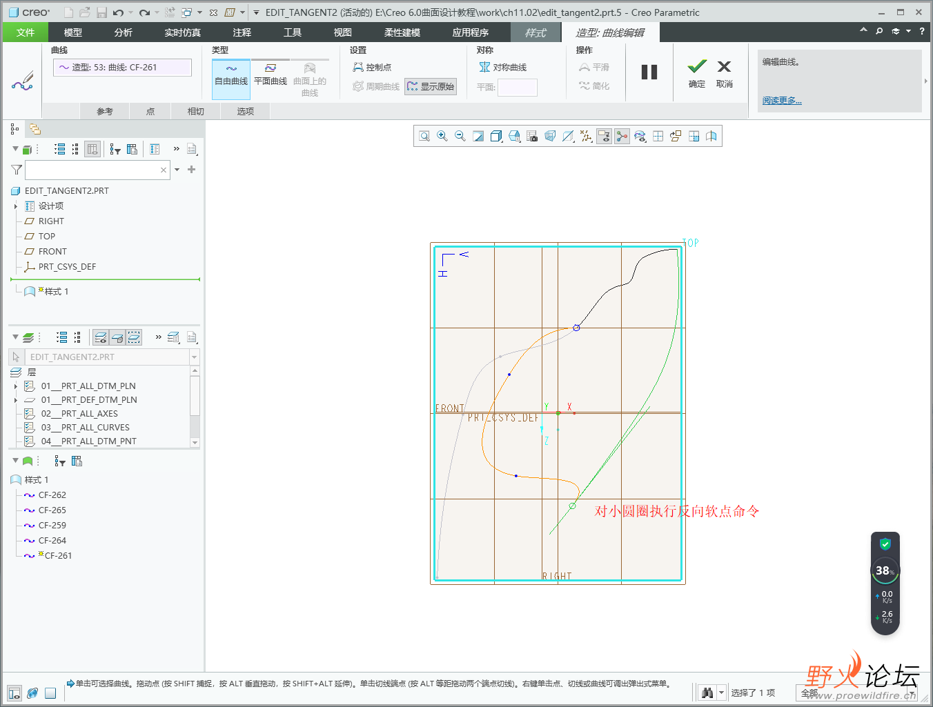

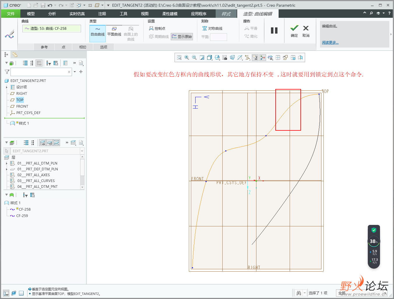

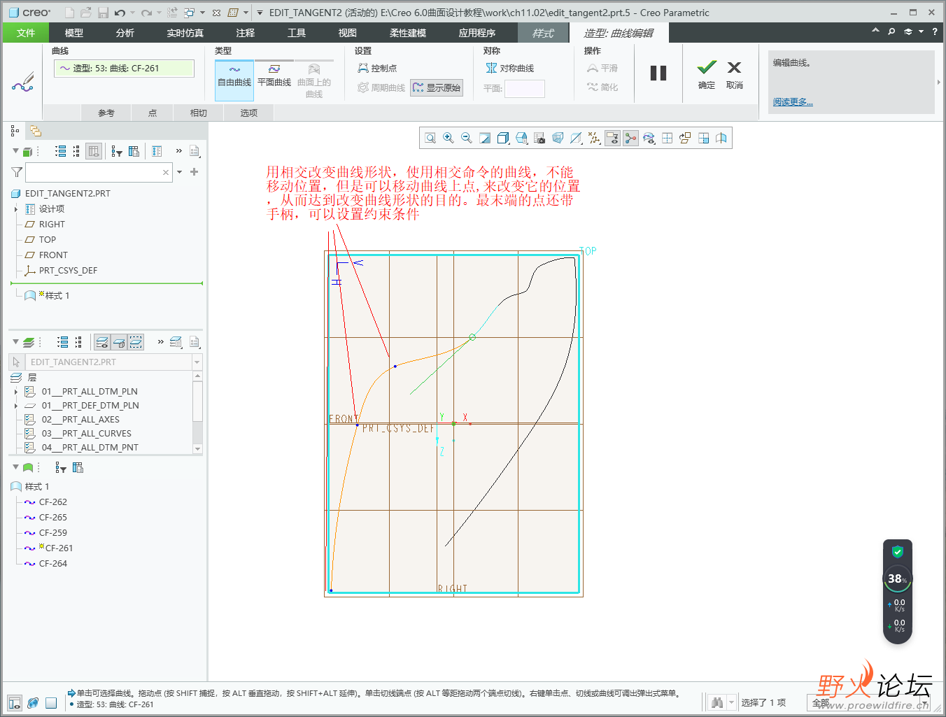

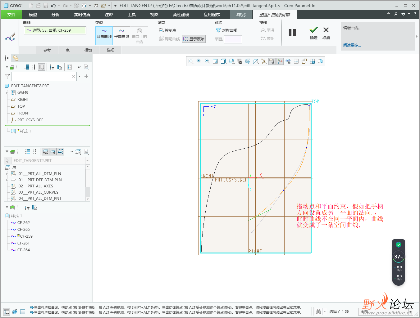

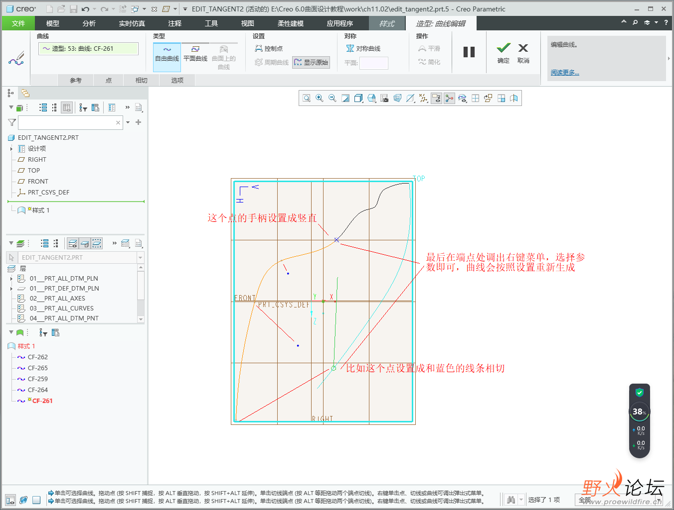

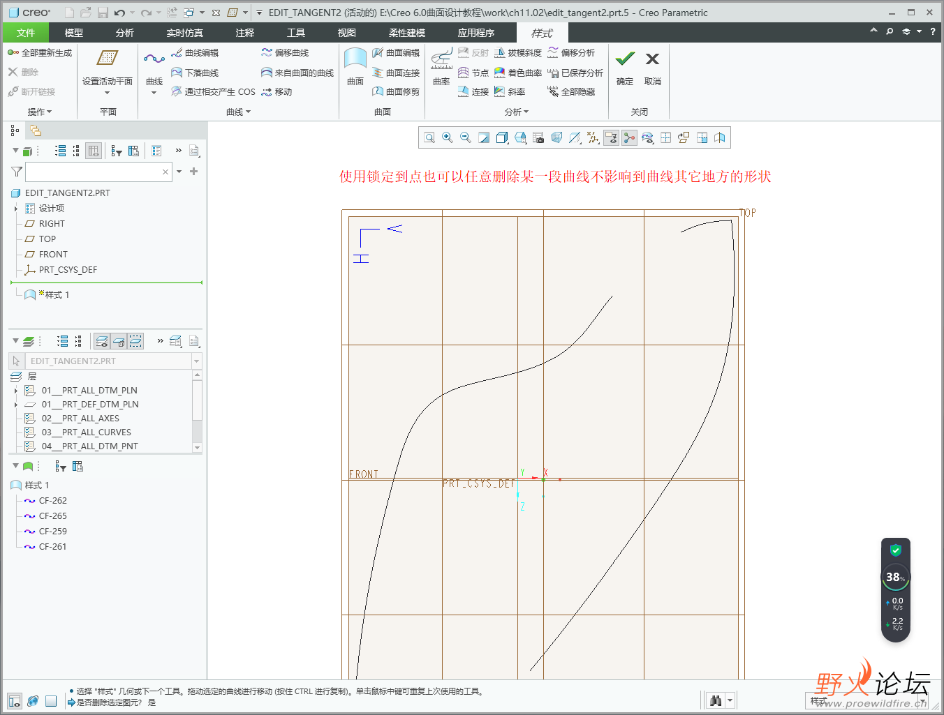

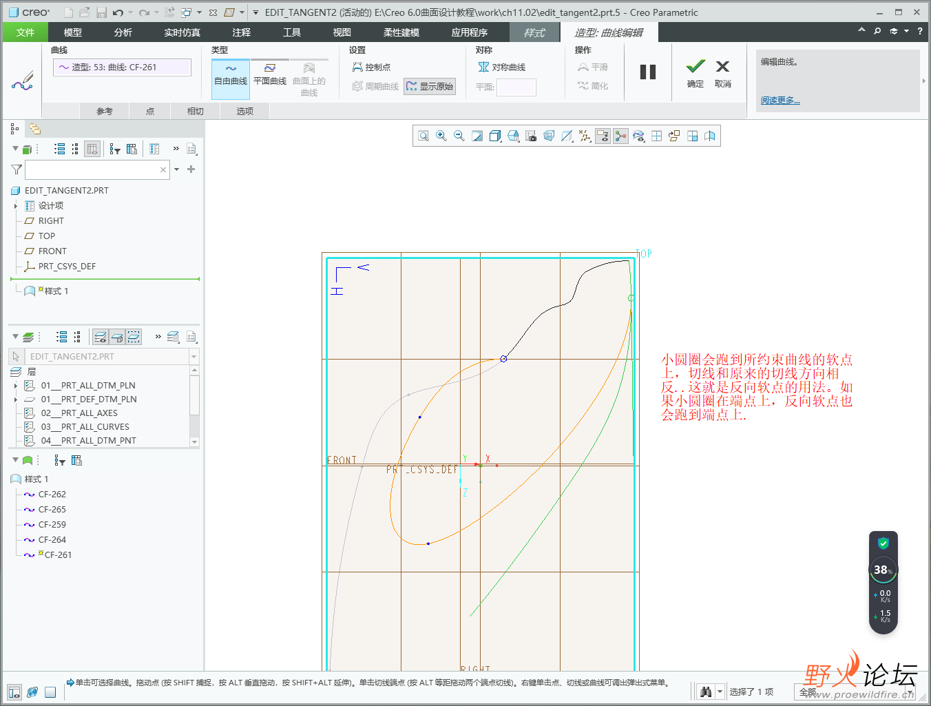

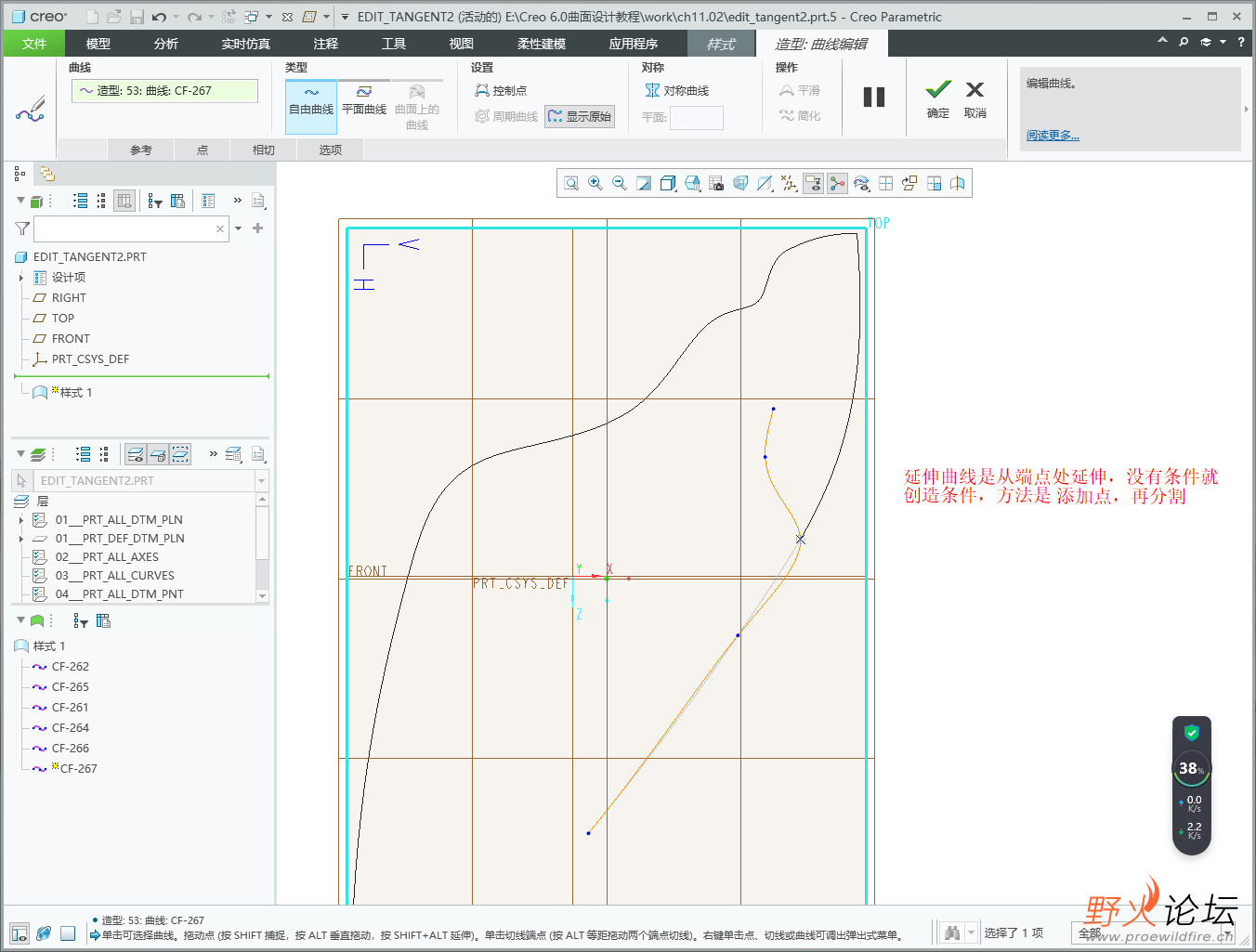

通过对曲线上的点的学习,基本上了解了点的基本用法,具体的实际用法再慢慢学习。
比如样式曲线上的点的相交,锁定到点,参数,反向软点,Creo 4.0曲面设计教程.pdf 书上的解释也是模糊不清。
样式曲线中的点的选项,基本上都是在对曲线上的显示为小圆圈的这个点进行操作.
45
190
385
 楼主| 发表于 2023-11-12 16:42 | 显示全部楼层
明白了点的用途能更好的编辑和修改曲线的形状
