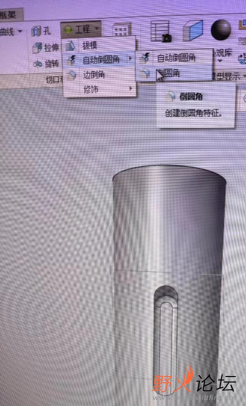

各位道友好,工作中发现一个问题。不知道大家遇到过没有,有知道的道友还望不吝赐教。在组件模式下如何倒圆角呢?组件里也有这个命令,但是发现无法实现这个特征,图中的倒圆角,我还是通过在子件里做了挠性化才实现的。

 楼主| 发表于 2023-11-12 10:29 | 显示全部楼层
附图如下

发表于 2023-11-12 12:08 | 显示全部楼层
这个和CREO.的逻辑有关系吧,CREO设定是实体在零件里生成,组建最多能生出曲面,,所以组建不能赋予材料,,不能实体倒圆角,,但是组建曲面倒圆角是绝对没有问题的

发表于 2023-11-12 14:26 | 显示全部楼层
在模型树里先把倒角的零件双击设置成活动零件,然后就可以倒角了

 楼主| 发表于 2023-11-13 11:25 | 显示全部楼层
大佬,能详细图文说明下吗?没玩过这样的操作呀。
