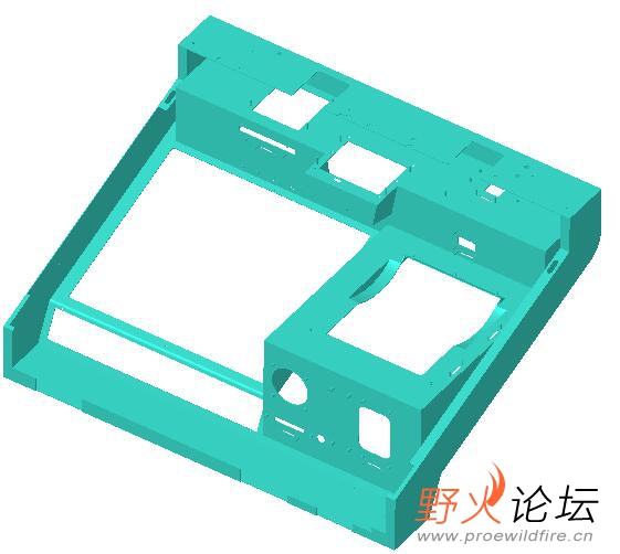

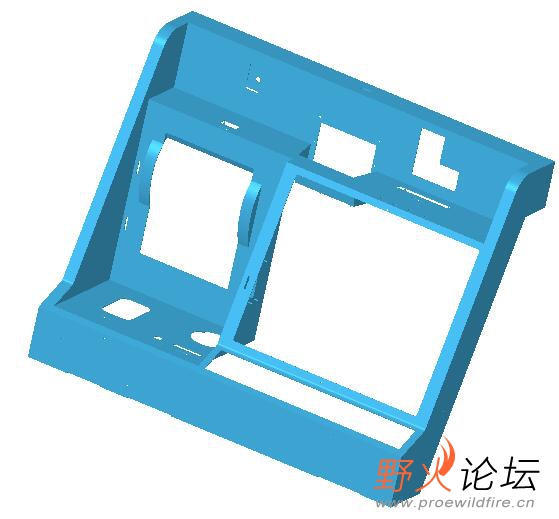

发表于 2023-11-11 13:56 | 显示全部楼层 |阅读模式
这个难搞哦
终端面板.rar

发表于 2023-11-11 17:58 | 显示全部楼层
全是方方正正的东西!,,用UDF就是一通干

发表于 2023-11-11 20:35 | 显示全部楼层
没有难度,只有工作量。
不过话说回来,搞设计不懂钣金只会画实体半桶的水平。

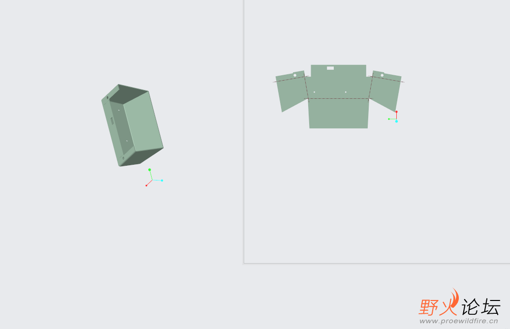

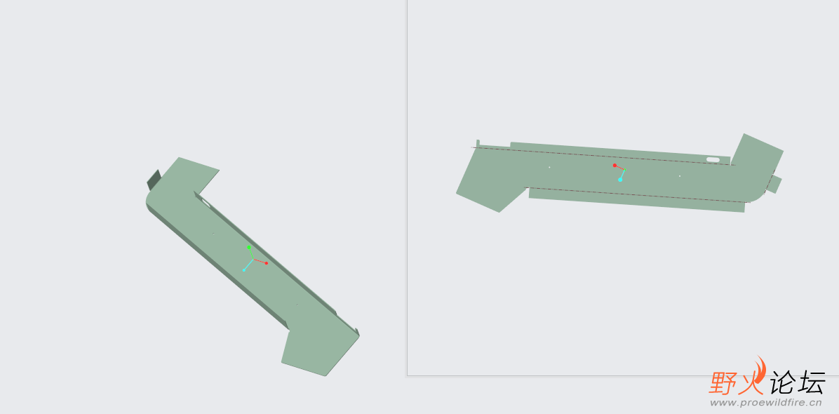

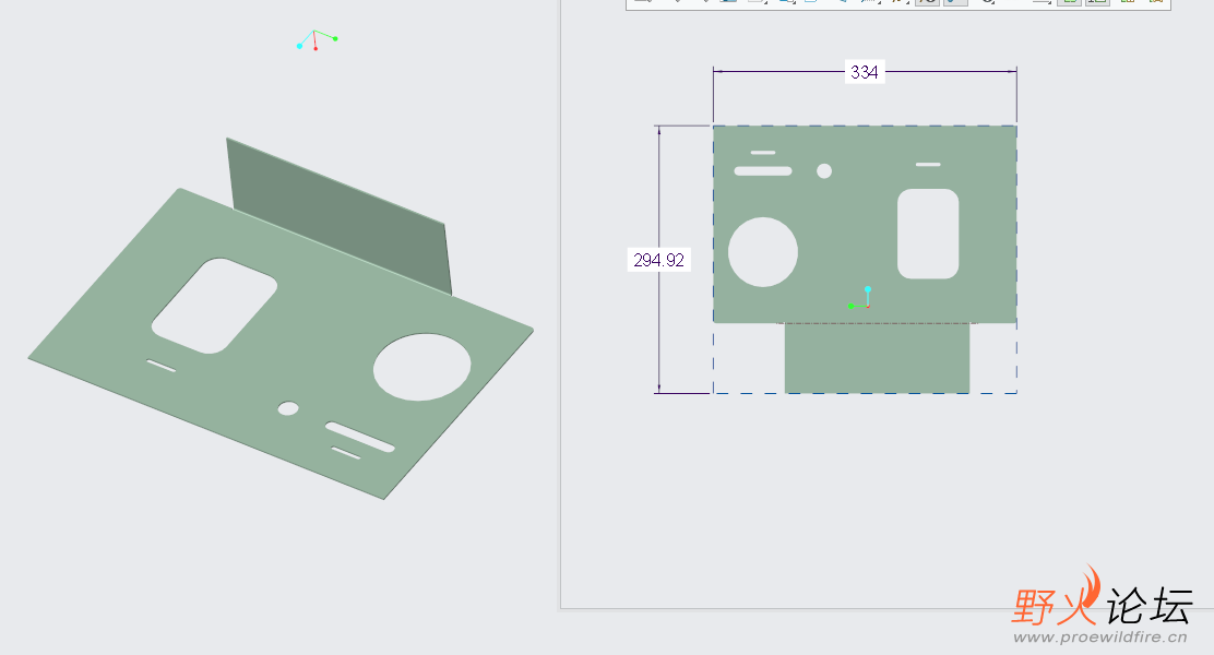

发表于 2023-11-11 22:08 | 显示全部楼层

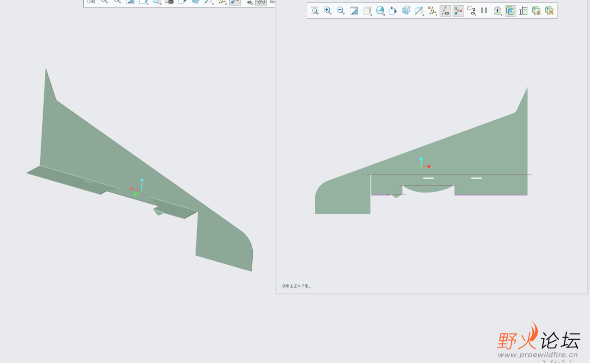

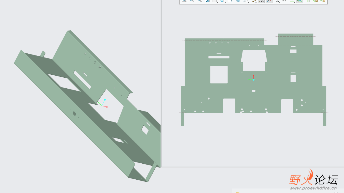

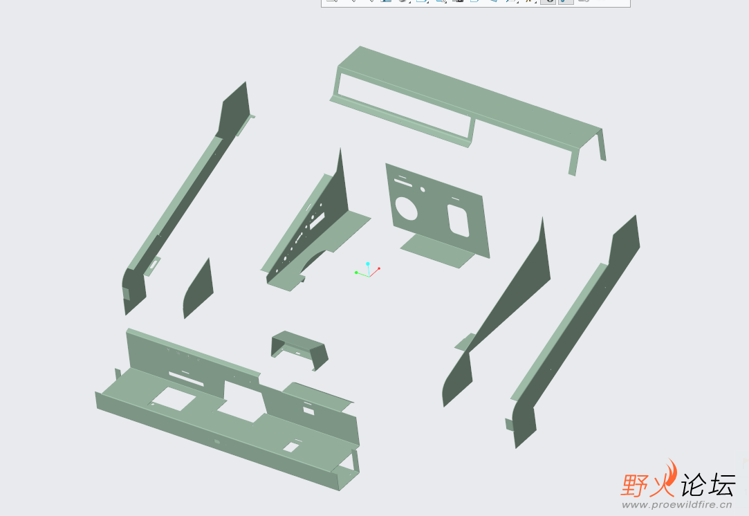

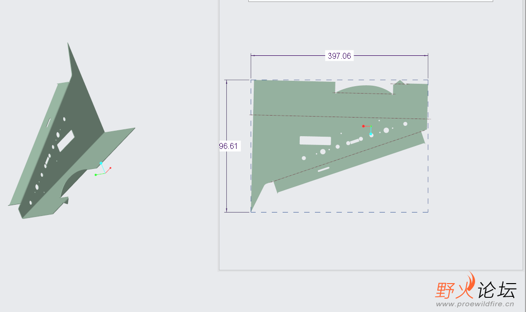

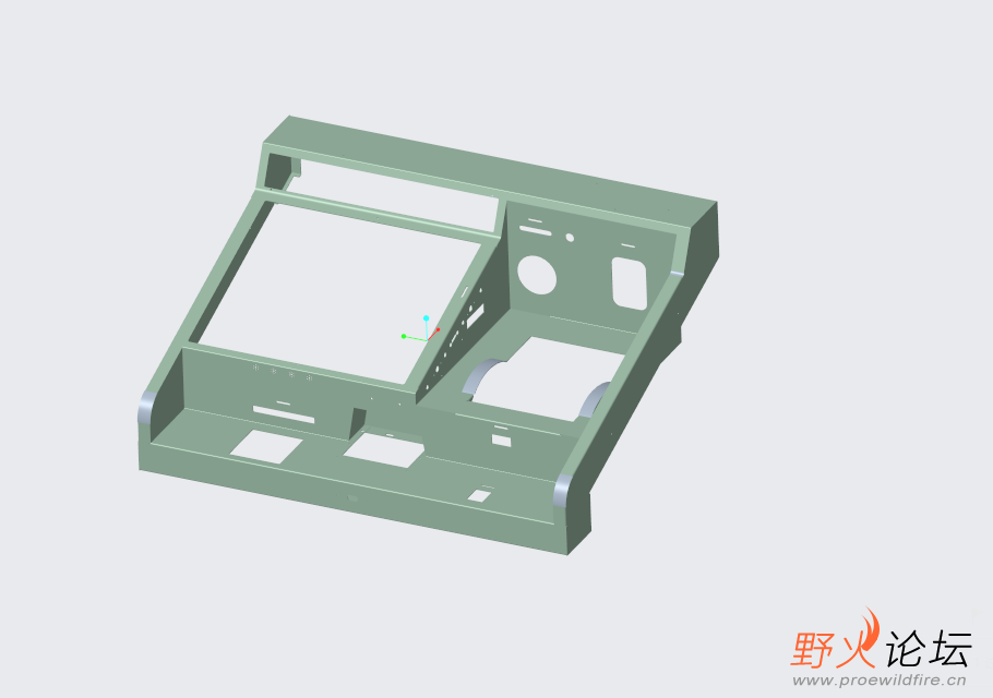

发表于 2023-11-11 22:29 | 显示全部楼层
屏幕截图 2023-11-11 222333.png 屏幕截图 2023-11-11 222405.png 屏幕截图 2023-11-11 222543.png 屏幕截图 2023-11-11 222616.png 屏幕截图 2023-11-11 222828.png 屏幕截图 2023-11-11 222749.png 屏幕截图 2023-11-11 222726.png 屏幕截图 2023-11-11 222641.png

291
369
发表于 2023-11-12 09:42 | 显示全部楼层
大佬,是用UDF分割吗?creo能用草图分割吗?
196
322
发表于 2023-11-12 09:50 | 显示全部楼层
实体分割udf要自己做,草绘可以分割
