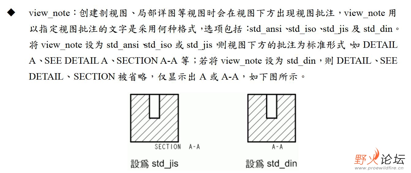

如图所示,怎么去掉工程图的截面名称前的“截面”

view_note    std_din

绘图选项
view_note

附件第21页
Creo 工程图配置设置说明.pdf

发表于 2023-11-14 11:35 | 显示全部楼层
9.0可以直接双击删除了

evan888 发表于 2023-11-14 11:35
9.0可以直接双击删除了
这应该是最直接的方法了
