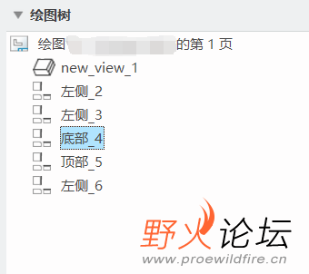

1、选择左侧绘图树中需要增加轴线的视图如下图:

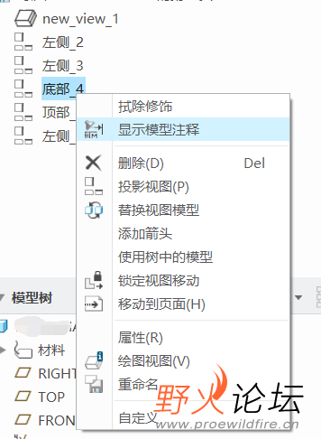

2、单击右键,选择显示模型注释:

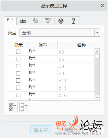

3、选择最后一项,显示模型基准,可以在类型项中选择轴或全部:

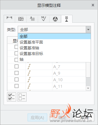

4、点选左下角全选,后点击应用或确定:

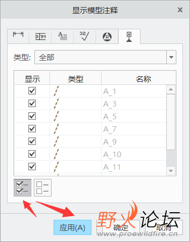

5、此视图将出现轴:

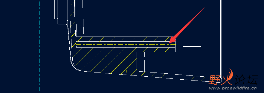

参与人数 1威望 +2 金钱 +6 收起 理由
