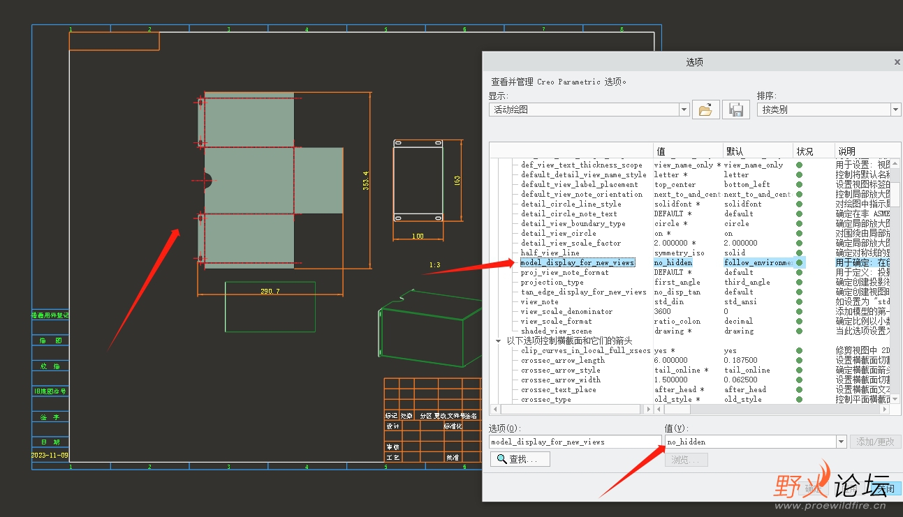

发表于 2023-11-9 17:45 | 显示全部楼层 |阅读模式
悬赏18金钱未解决
请问一下,出工程图的时候,我这里已经设置了no hidden,为啥上面这个图还是显示着色状态,还能设置哪个位置,解决这个问题的

发表于 2023-11-9 22:43 | 显示全部楼层
只对新添加的视图生效,旧图需要手动修改或者替换当前工程图的绘图配置drawing.dtl,而且进程中的绘图配置是只与当前工程图挂钩,如果想要创建新工程图时依然有效,需要修改模板.drw中的绘图配置,当未指定模板时,由config.pro指定的位置的drawing.dtl加载。

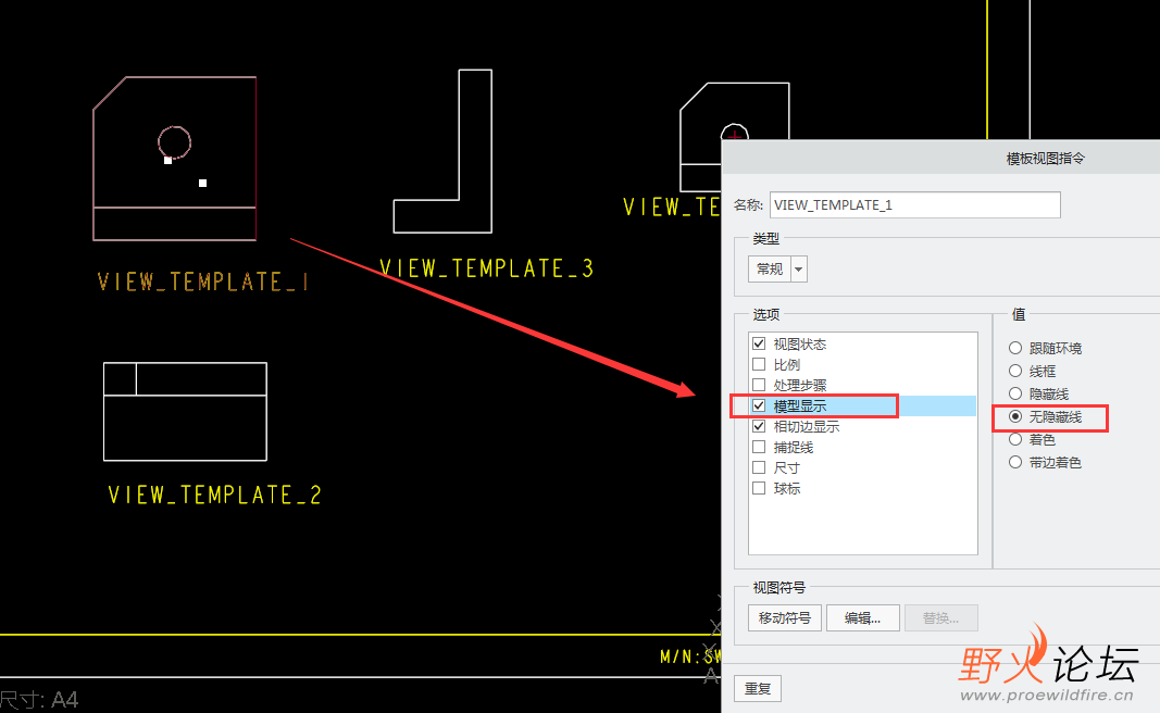

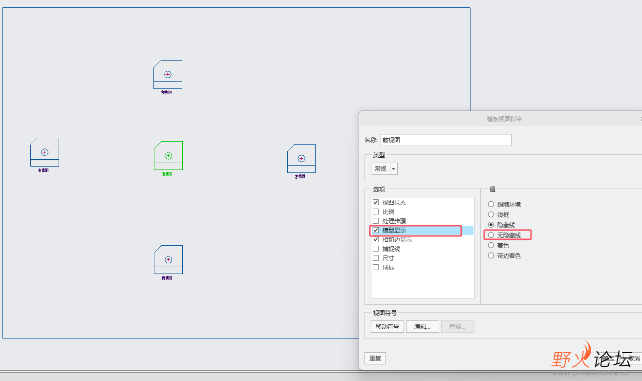

除了修改dtl参数外,还要在模板里的“模型显示”里勾选“无隐藏线”

发表于 2024-12-10 09:23 | 显示全部楼层
你是正确的,选中 “模型显示”,右边就出现了  消隐选项
