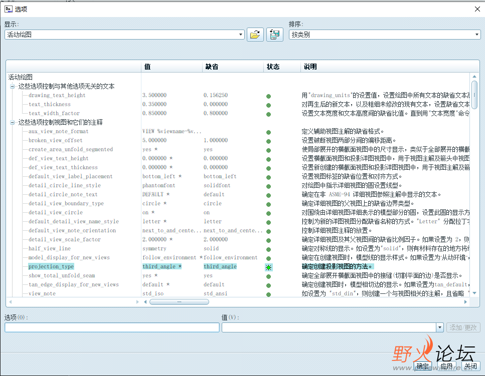

proe工程图怎么改成默认是第三视角,改了第三视角不知道保存到那个文件夹,每次打开都要重新设置,有没老师傅教下

分两种情况:
1、使用绘图模板直接用CREO出工程图的,你以上的操作要在模板里改,然后将模板保存,再次调用即可;
2、不使用模板,只是出几个视图转到CAD标注,按你以上的操作设置好后,上面有个另存为的按扭,点一下,保存为一个后缀为dtl的文件,然后在零件模式下打开配置选项,添加“drawing_setup_file"值选择刚才创建的dtl文件,然后将配置文件保存即可。

创建工程图必须有参考模板或格式文件:
1、使用模板文件(drw)参考参考,
2、使用工程图格式文件(frm)作为参考
不管是哪一个,都必须对具体参考文件进行编辑,导入符合制图标准的dtl文件

保存为一个后缀为dtl的文件,在零件模式下打开配置选项,添加“drawing_setup_file"值选择刚才创建的dtl文件,然后将配置文件保存即可。
