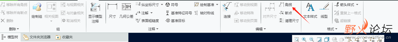

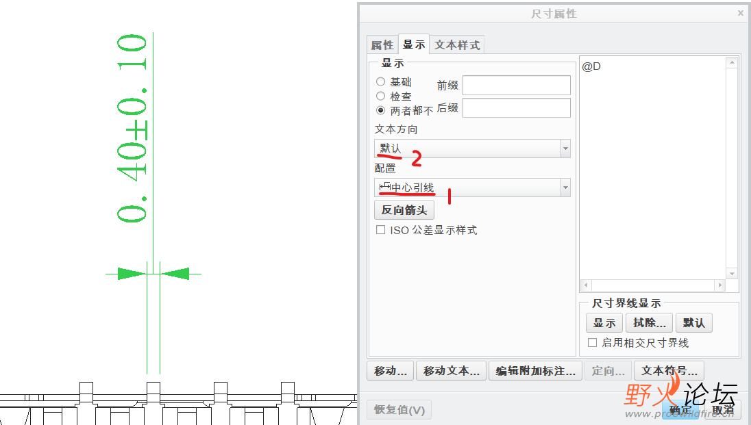

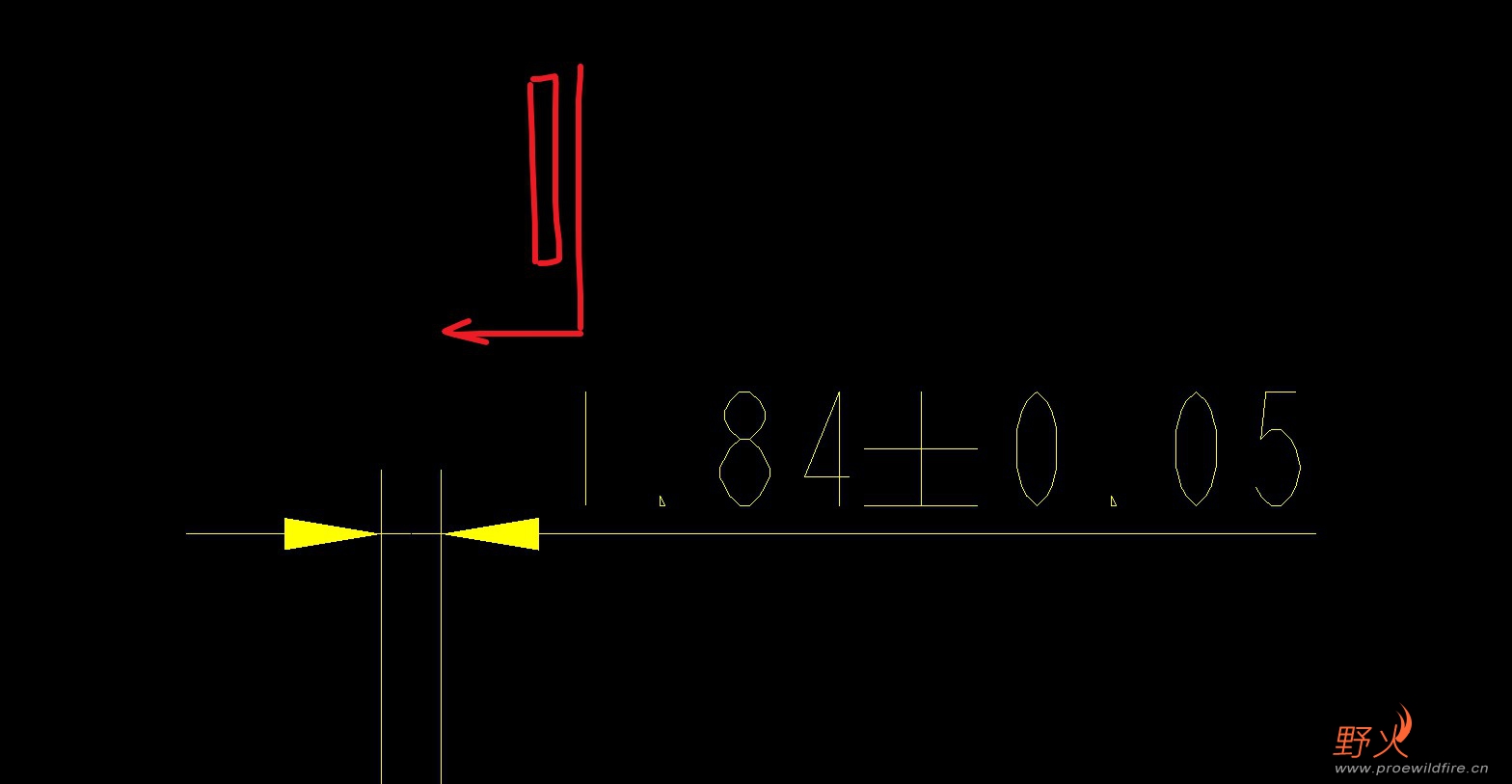

想把一个水平显示的尺寸改成竖着显示,可以改吗

只知道软件本身只能象图示这样,要实现楼主要的样式不知有没有未知方法或者插件或者新版本有所功能增强?!

 楼主| 发表于 2023-11-10 09:12 | 显示全部楼层
Promanor 发表于 2023-11-10 00:27
好像没有哪个标准是按楼主这么标的
没按标准,图纸那里有点紧凑

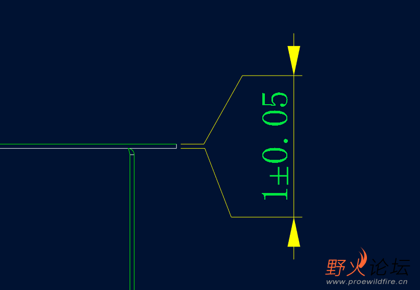

发表于 2023-11-11 14:44 | 显示全部楼层
这种不是可以这样标吗

发表于 2023-11-11 17:27 | 显示全部楼层
邵奇四射 发表于 2023-11-11 14:44
这种不是可以这样标吗
请问这种标注样式是怎么设置的?
98
149
发表于 2023-11-11 17:46 | 显示全部楼层
注释里面

 楼主| 发表于 2023-11-13 09:05 | 显示全部楼层
这种不是可以这样标吗
这个我知道,我这里是横向有点紧凑,竖着会好一些
