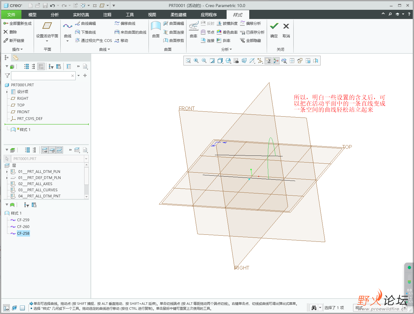

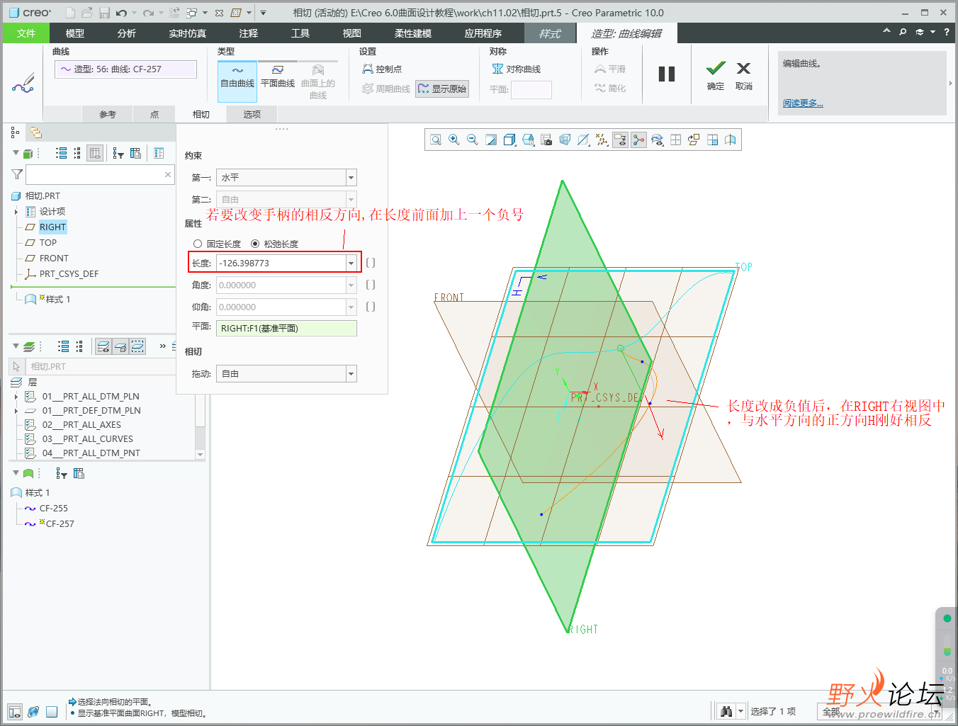

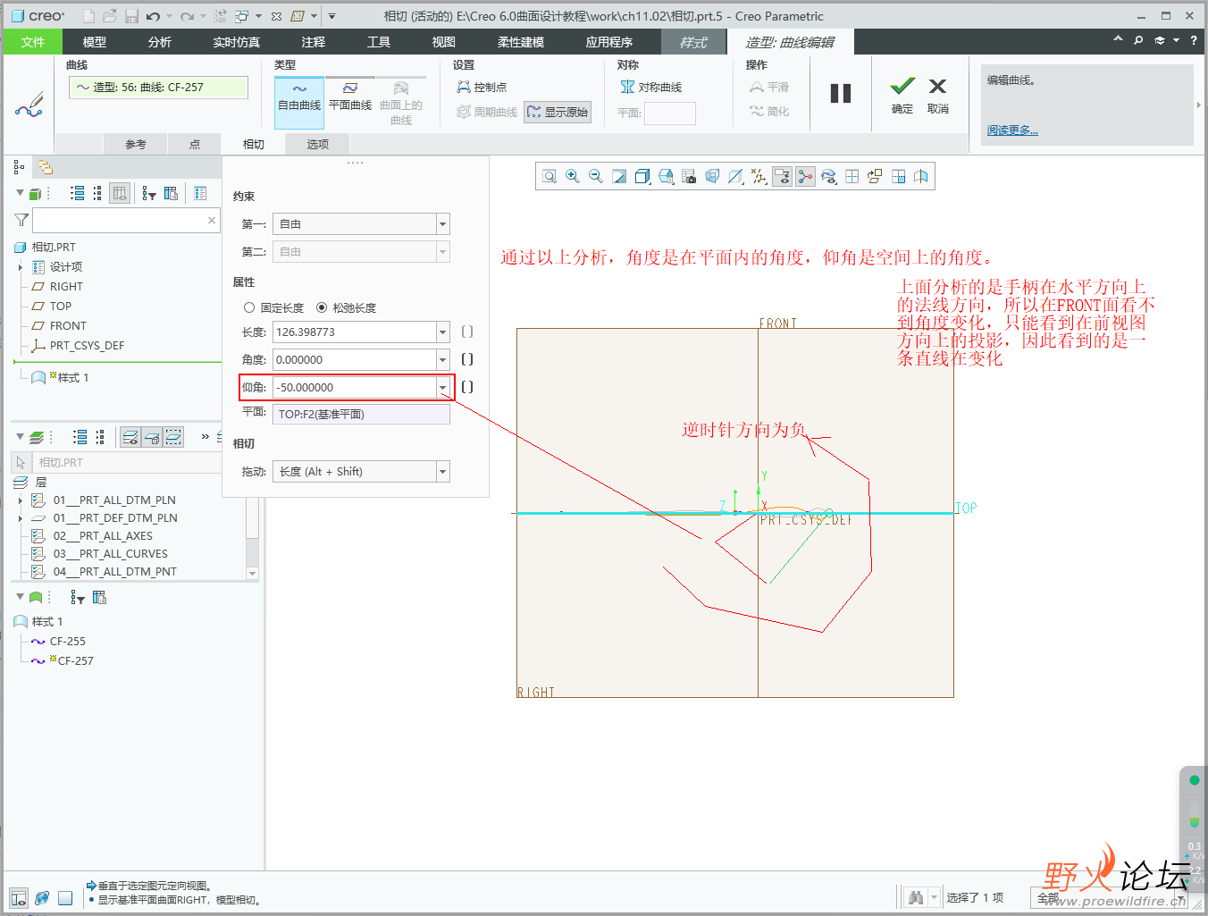

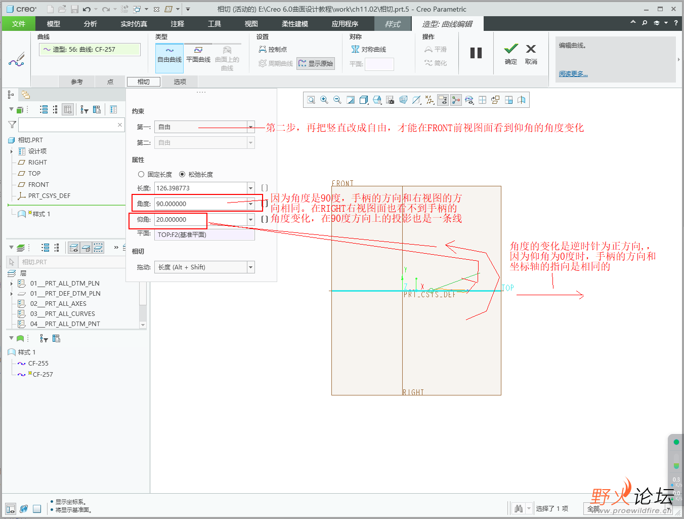

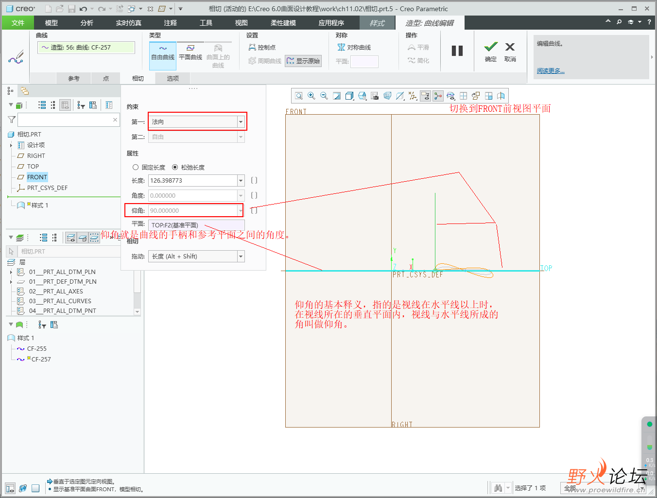

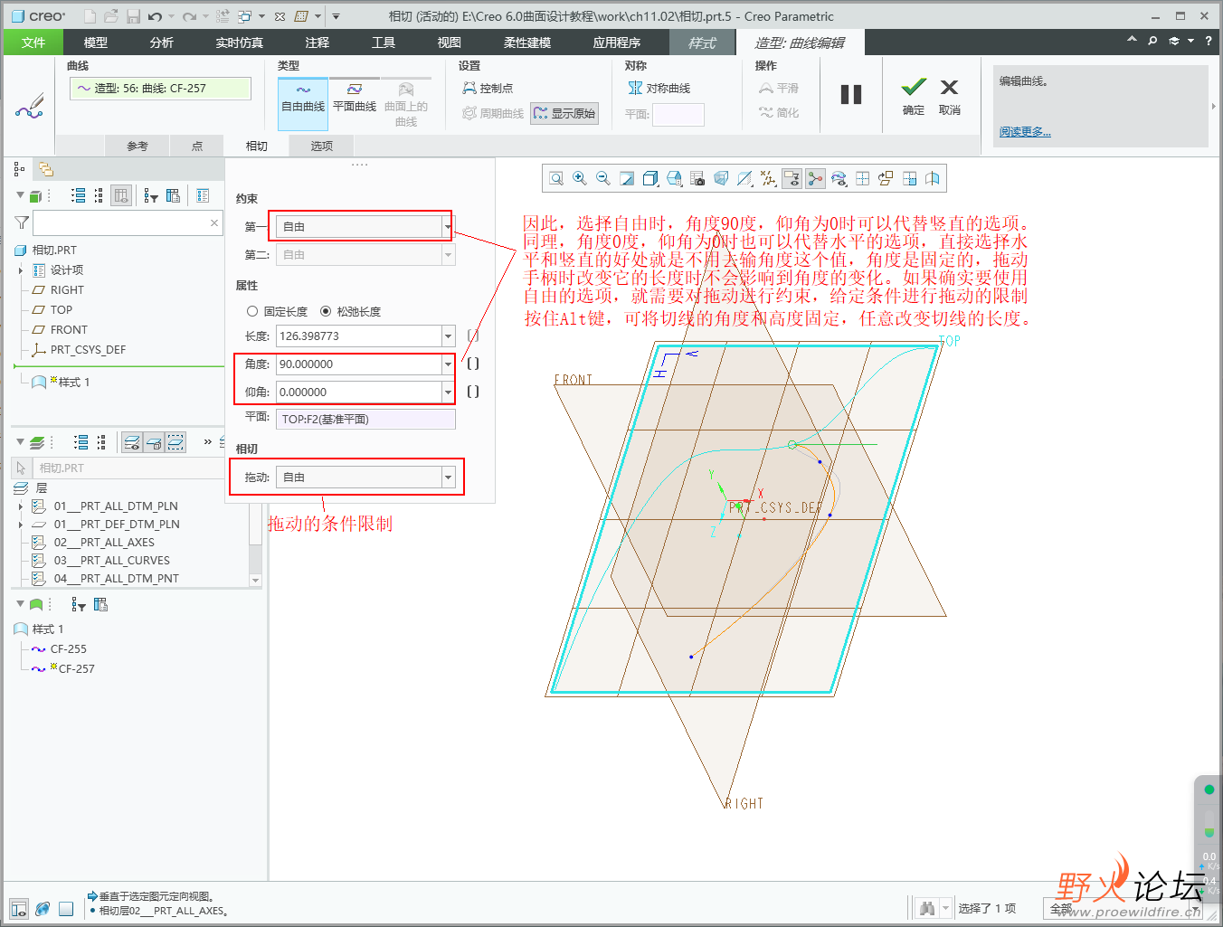

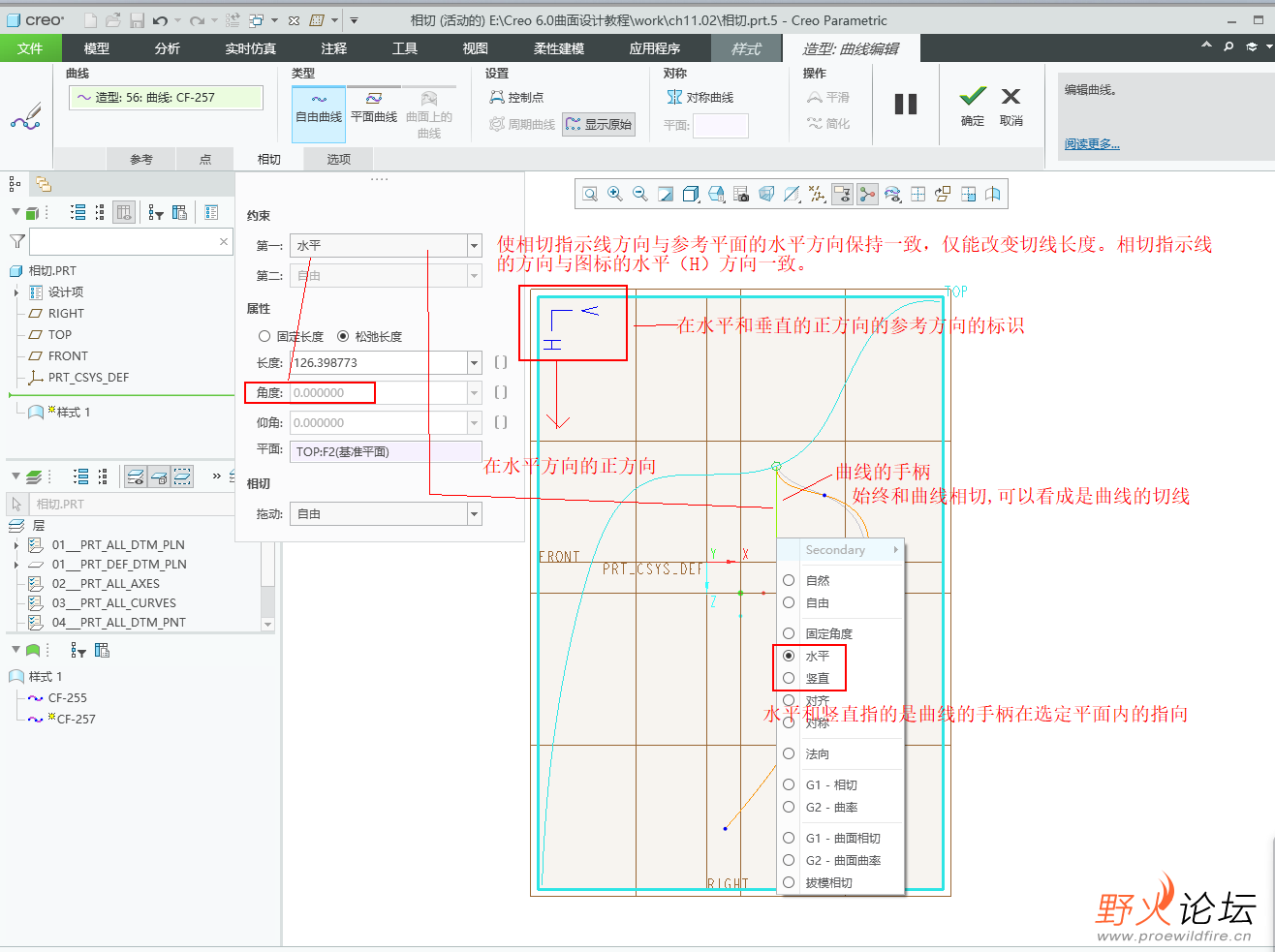

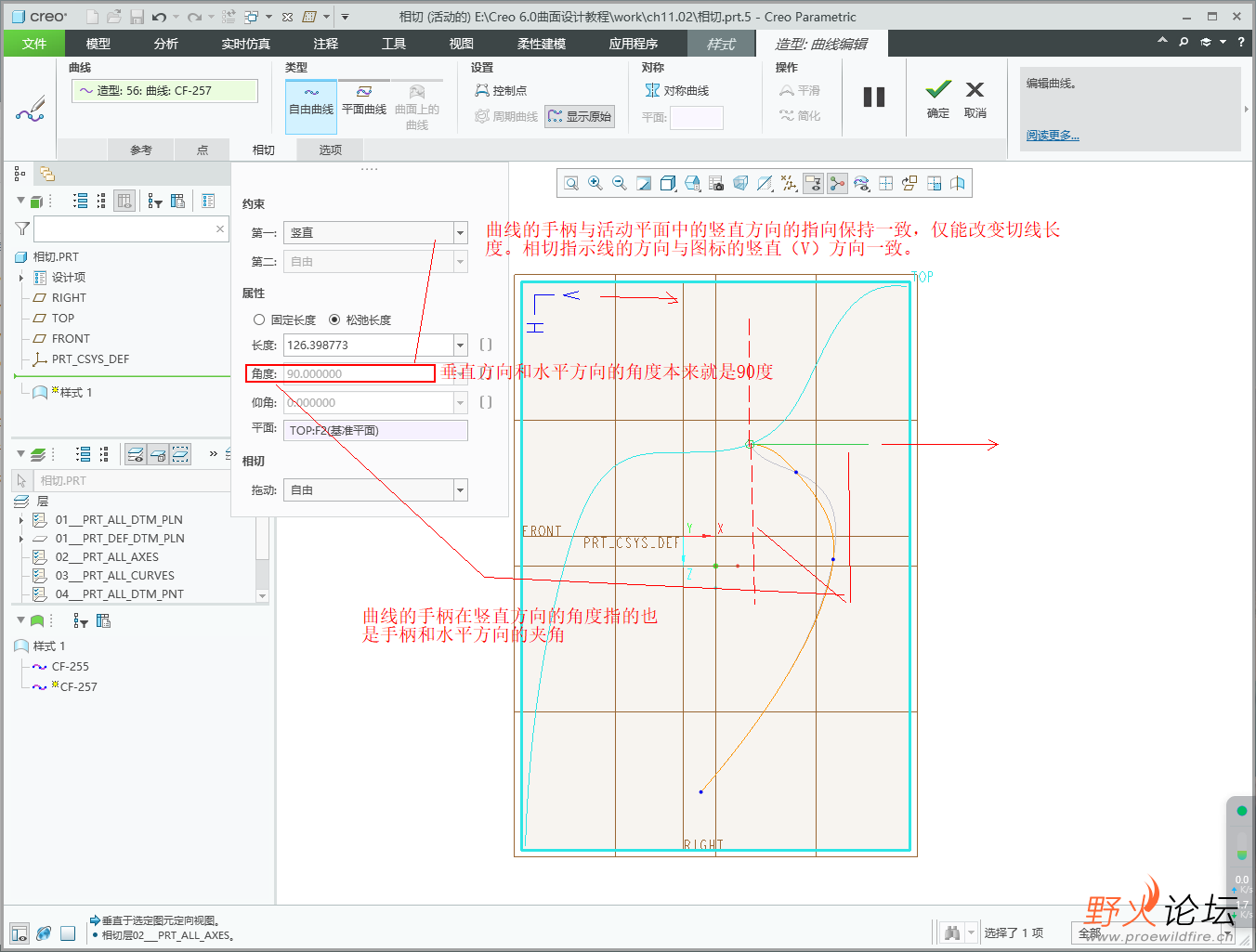

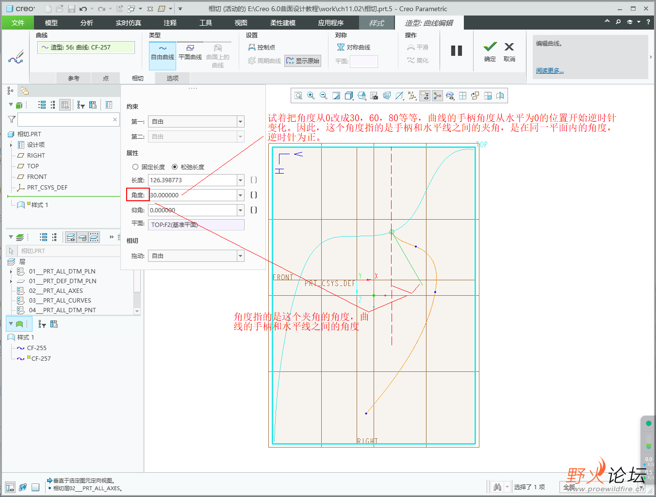

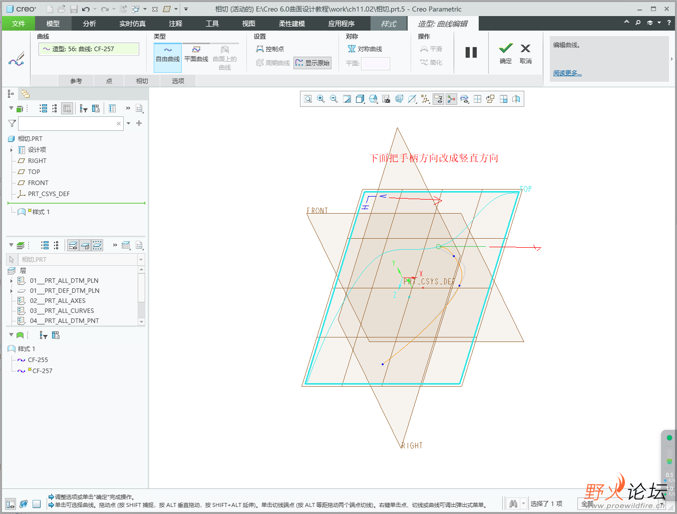

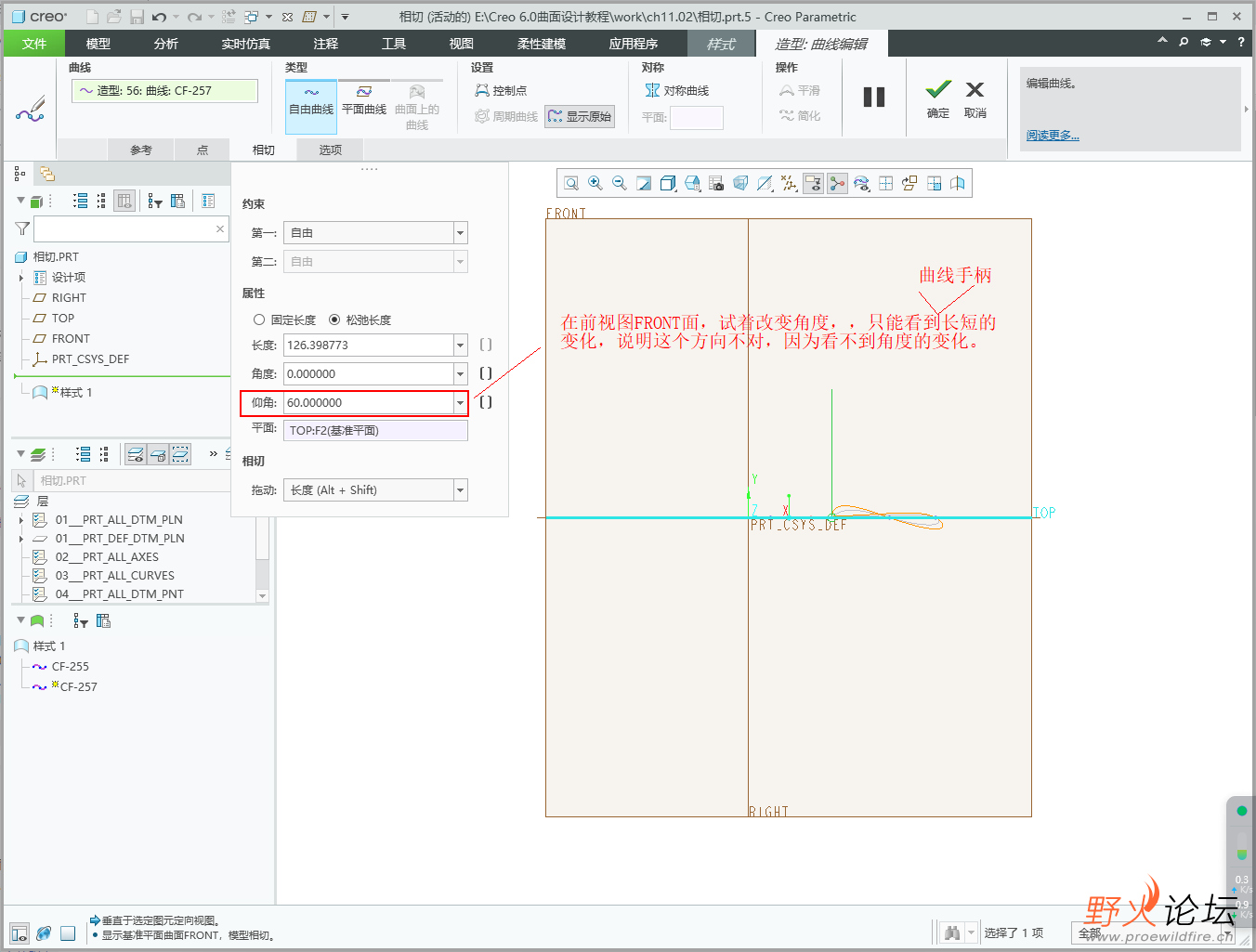

[分享] 对creo样式曲线的手柄中的一些选项进行了一番分析
45
190
385
发表于 2023-11-8 23:16 | 显示全部楼层 |阅读模式
如果有不对的地方,请网友们指正哈
