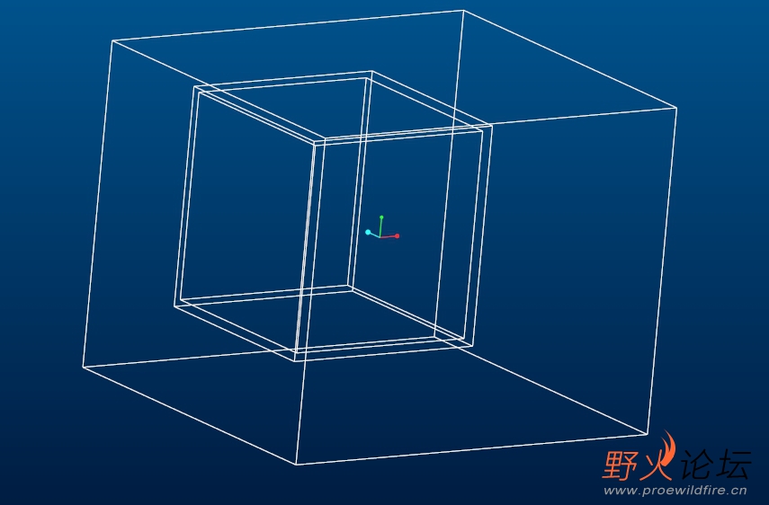

用了布尔运算,把茶壶切除了,但剩下了茶壶内部的实体,应该才能去除呢

移除(柔性建模下选择)

导STP,再打开,中间的部分就是单独的了,删除

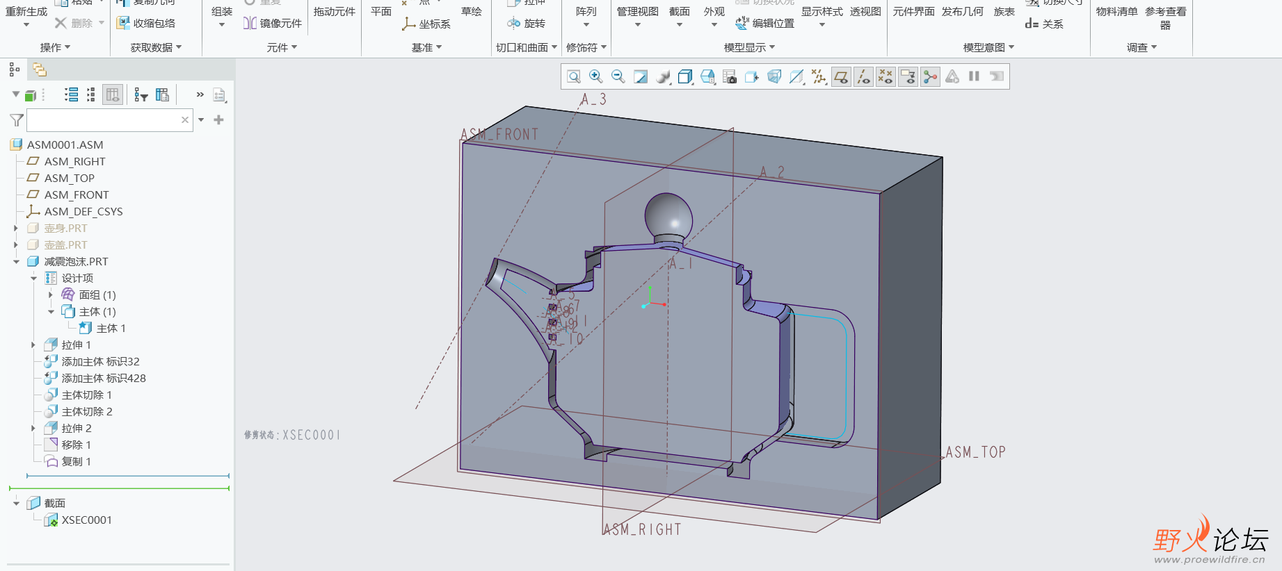

发表于 2023-11-9 09:06 | 显示全部楼层
方法1:将茶壶改为实心,重新布尔
方法2:使用多实体工具分割主体,再移除主体即可

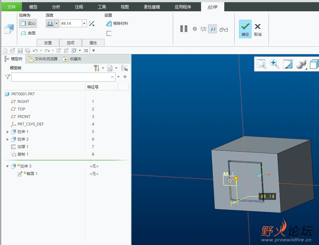

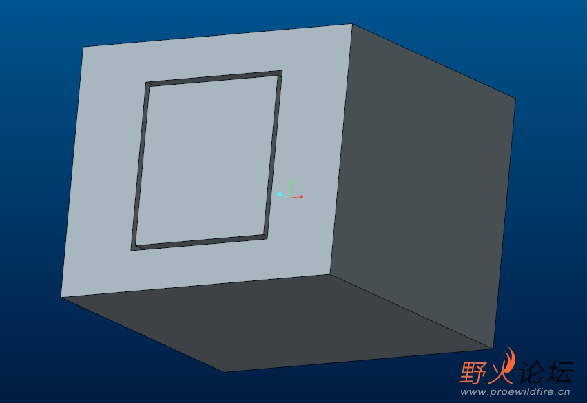

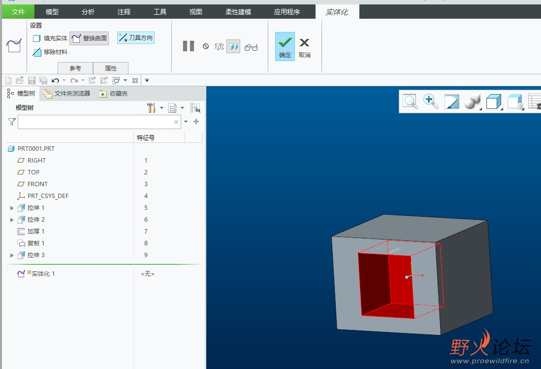

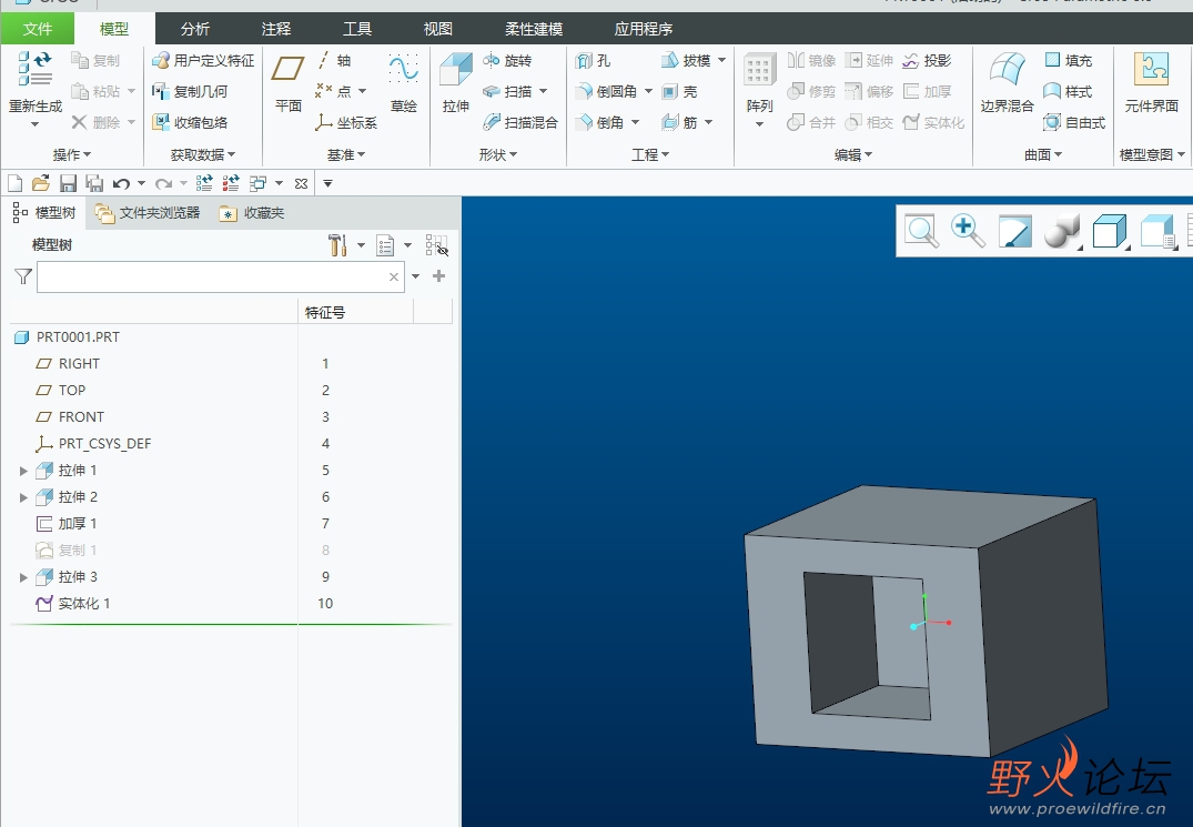

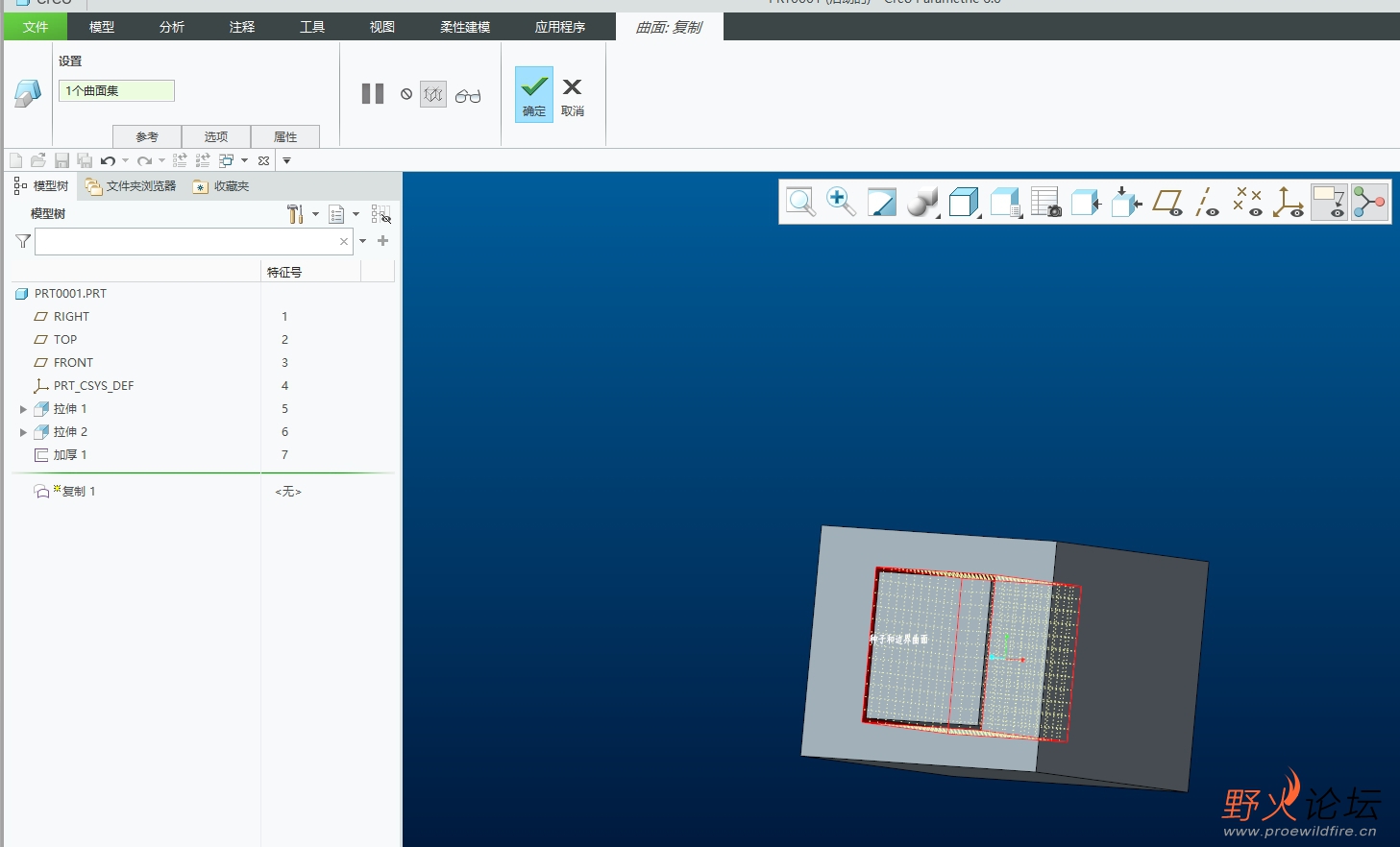

发表于 2023-11-18 12:58 | 显示全部楼层
按图示步骤做成
