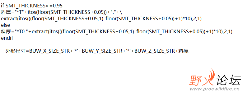

我想把外形尺寸后面再加个板材的厚度,这个关系式怎么写可以使用?
我目前的关系式是这样的:外形尺寸=BUW_Y_SIZE_STR+'×'+BUW_X_SIZE_STR+'×'+BUW_Z_SIZE_STR+'mm'
我最开始想这样写:外形尺寸=BUW_Y_SIZE_STR+'×'+BUW_X_SIZE_STR+'×'+BUW_Z_SIZE_STR+'×'+THICK+'mm'
不行才改成图片上的

发表于 2023-11-8 14:28 | 显示全部楼层
“=”是赋值,右侧如果是运算需要先定义值
我是自己琢磨着这样乱写的,只取小数点后一位数
反正工程图调用没什么问题,中间的两行是为了避免1.0以下的料厚,前面不出现0

发表于 2023-11-8 16:29 | 显示全部楼层
估计你那个THICK参数不存在,改为SMT_THICKNESS应该就可以了

 楼主| 发表于 2023-11-8 17:19 | 显示全部楼层
参数里两个都有,另外一个试了也不行

 楼主| 发表于 2023-11-8 17:28 | 显示全部楼层
右侧不需要运算

发表于 2023-11-11 11:44 | 显示全部楼层
qq505415515 发表于 2023-11-8 17:19
参数里两个都有,另外一个试了也不行
那就是你的A定义有问题,后面那些参数没建立。你是在别人那硬搬的吧。还是得活学啊。给你个参数文件直接导进去吧,省得打字了

发表于 2024-3-19 11:16 | 显示全部楼层
现在是用这个关系式
精度只取小数点后1位,用小数点后的第2位做四舍五入

发表于 2024-3-19 21:39 | 显示全部楼层
你那thick是字符参数吗?
