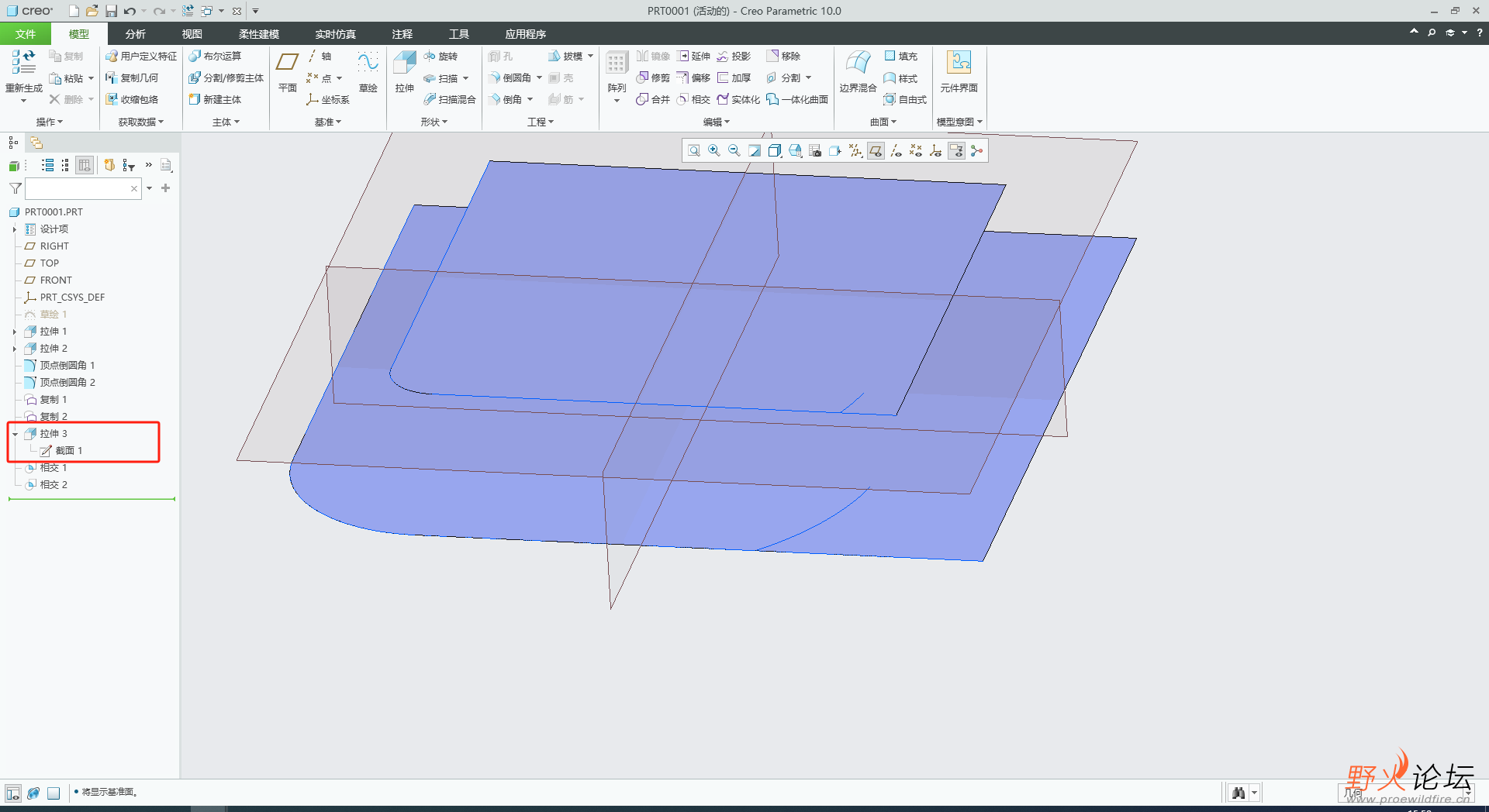

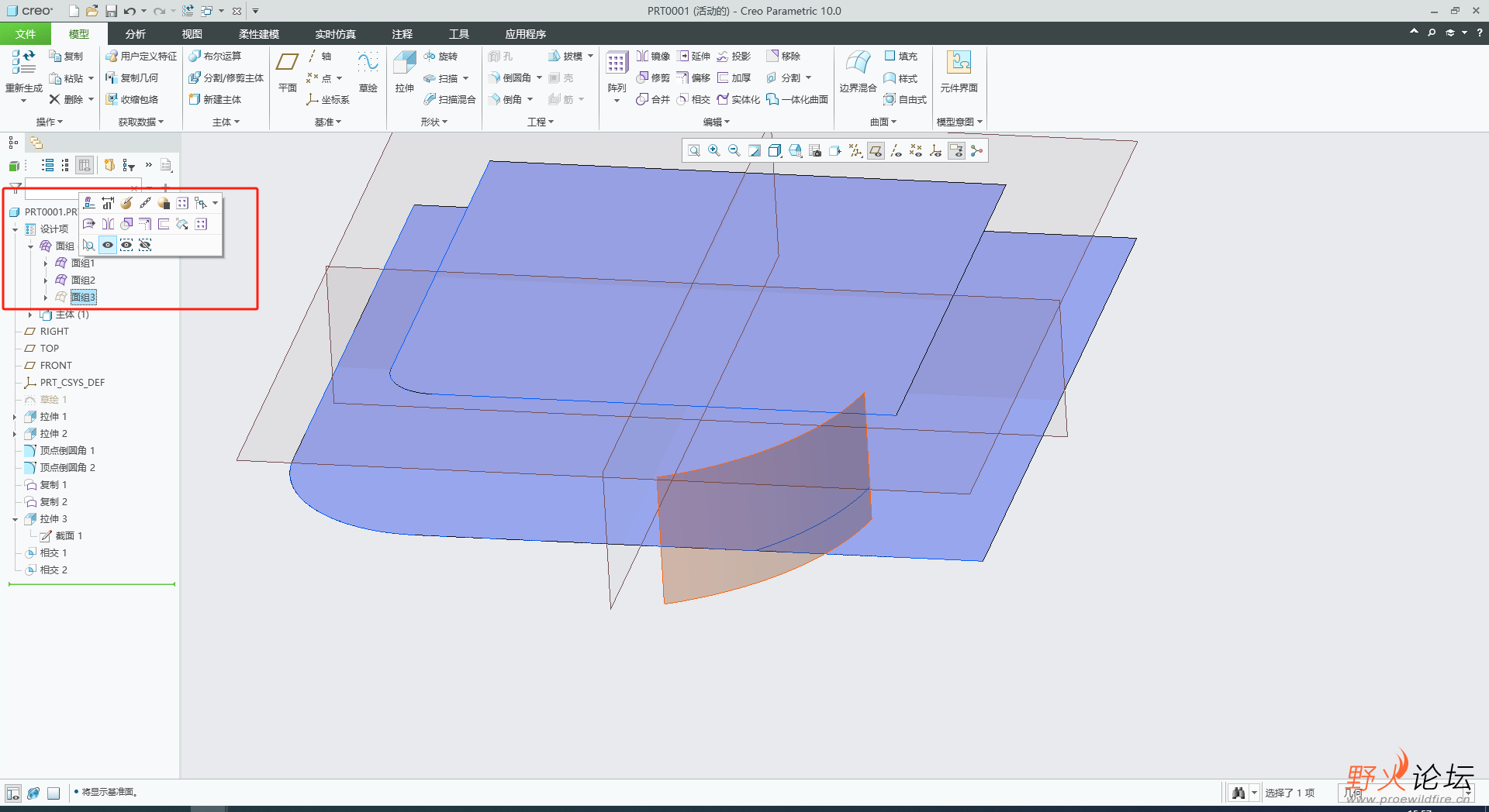

隐藏拉伸的曲面,拉伸的特征不隐藏,显示曲面要到设计项里显示,大家都这样吗?
