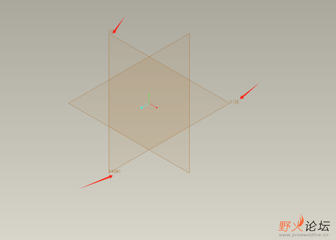

本人调用别人的配置文件,发现新建零件时的三个基准面是错的,怎么更改回来,谢谢

发表于 2023-11-8 11:37 | 显示全部楼层
不知道你说的是视角问题爱是基准面的名称问题
如果是基准面名称不喜欢
改回自己以前的模板的就好了
如果是视角问题
选项orientation改回trimetric
creo 11.0

 楼主| 发表于 2023-11-8 15:36 | 显示全部楼层
如果是基准面名称不喜欢
感谢,已经解决,我改了模板
