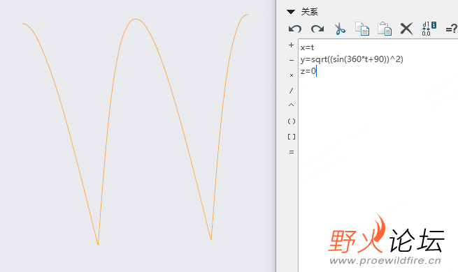

发表于 2024-1-25 16:02 | 显示全部楼层
平方再开方,也行
x=t
y=sqrt((sin(360*t+90))^2)
z=0
分享使人快乐
