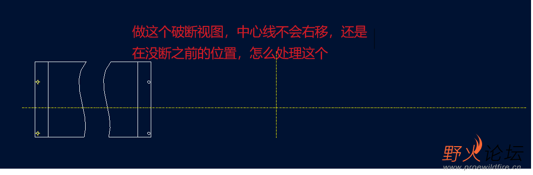

请教下大家:
   做破断视图时,原来中心线不能随破断视图移动,还是在原来位置,这个有啥招吗?还有就是这个破断视图的边界能显示出来吗?

做了破断视图再去显示基准线

 楼主| 发表于 2023-11-8 22:59 | 显示全部楼层
中间那个竖着的中心线还是不显示。

发表于 2023-11-9 08:41 | 显示全部楼层
删了,重新显示基准中心线
