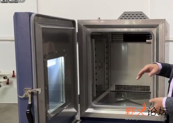

[求助] 这种让冷凝水的汇集到中间再流出去的钣金怎么画
发表于 2023-11-6 13:46 | 显示全部楼层 |阅读模式

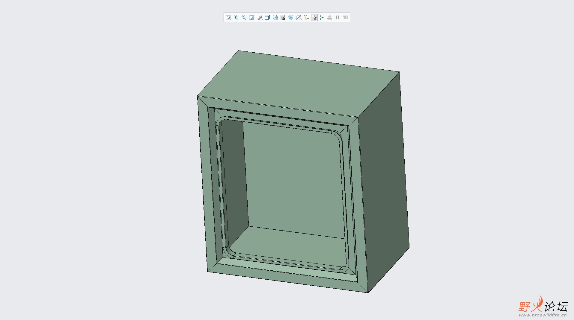

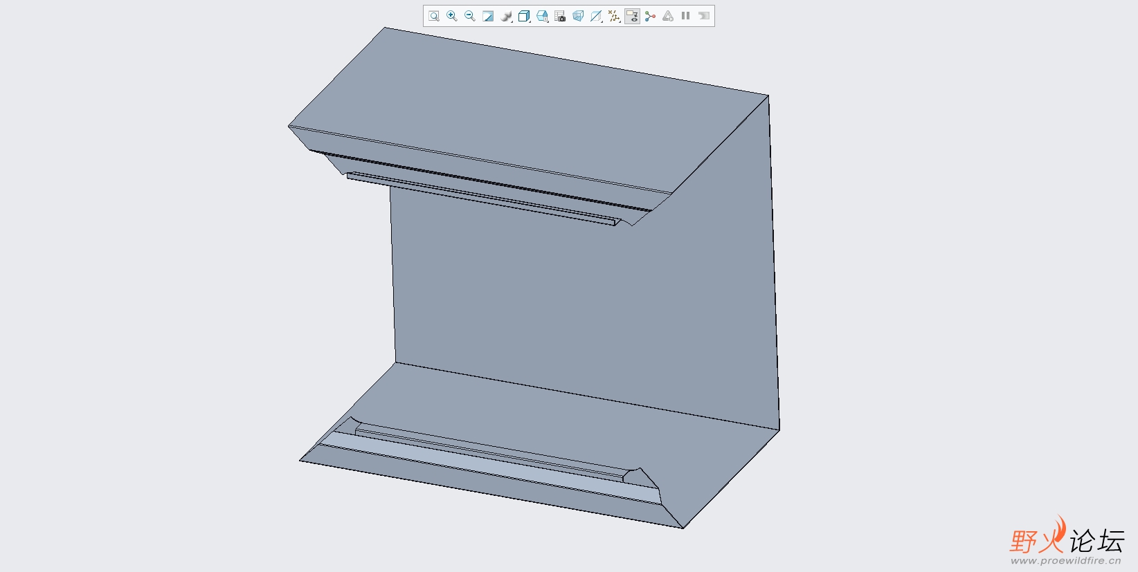

给你个思路,箱体用法兰壁画,4个圆角处拼焊上去,因为不清楚这个箱体的具体尺寸,随手画的,如下图,门的话用凸模或草绘成型来画,比较简单,我就没画,
上下两块要不要拆下来焊接,看你自己,只是拆下来,折弯好加工一些,
传个图给你参考下,里面有步骤,不明之处,可以跟帖
箱体.zip (607.65 KB, 下载次数: 11)

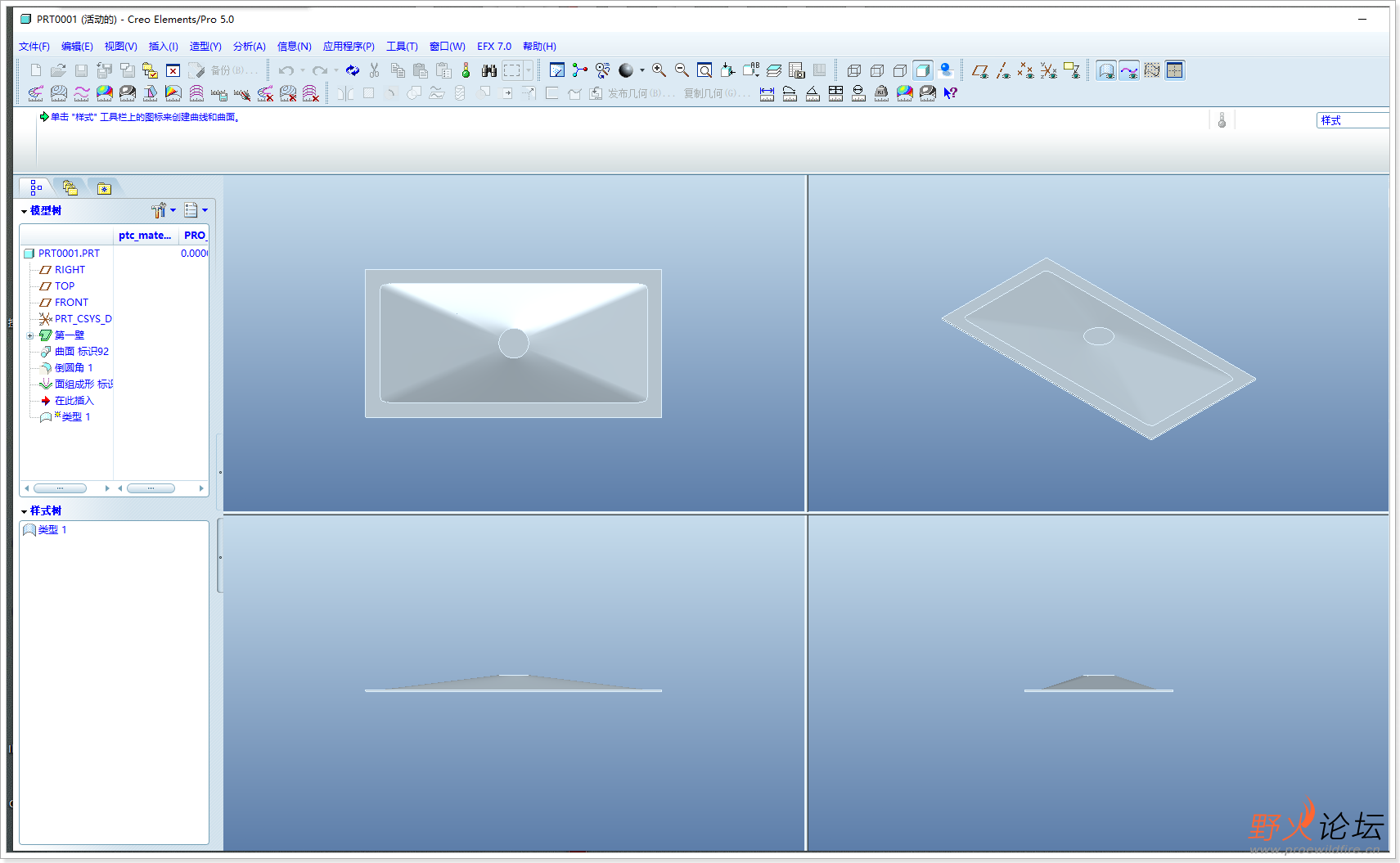

这样的?

使用“成型”工具
