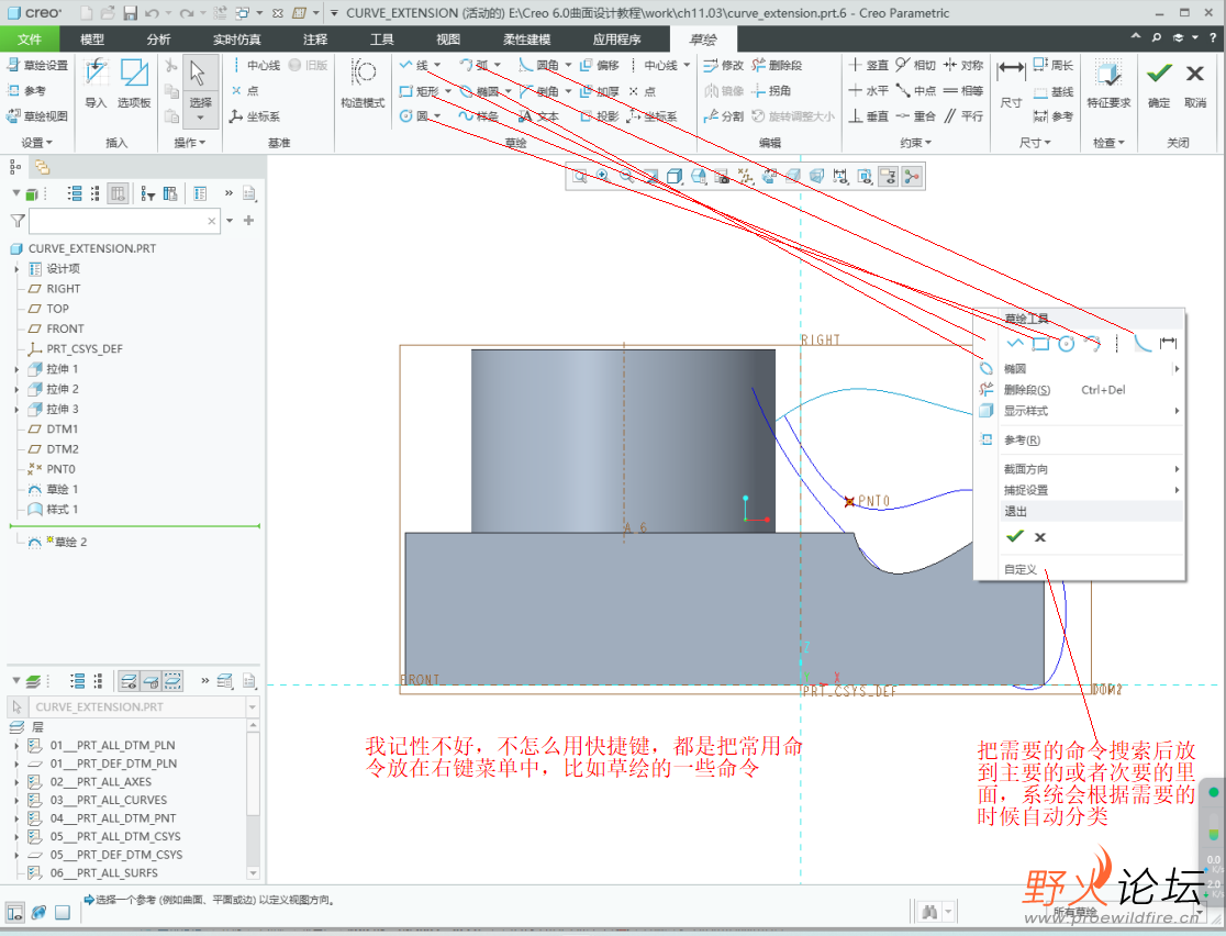

基本上弄明白了
都是在这个论坛上搜索下载的
用的是Creo 6.0曲面设计教程中的源文件
看的是Creo 4.0曲面设计教程.pdf

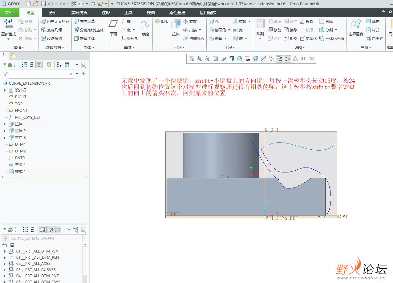

 楼主| 发表于 2023-11-5 23:59 | 显示全部楼层
无意中发现了一个快捷键,shift+小键盘上的方向键,每按一次模型会转动15度,按24次后回到初始位置。按住不动,可以快速进行旋转。这个对模型进行观察还是很有用处的呢,软件的右下角提示为模型中心已被选为旋转中心。

发表于 2023-11-9 07:50 | 显示全部楼层
shift+小键盘上的方向键,好像用不了
45
190
385
 楼主| 发表于 2023-11-9 13:03 | 显示全部楼层
我用的是10.0的版本,你用的是啥版本嘛?
772
1026
发表于 2023-11-10 09:09 | 显示全部楼层
可以用
