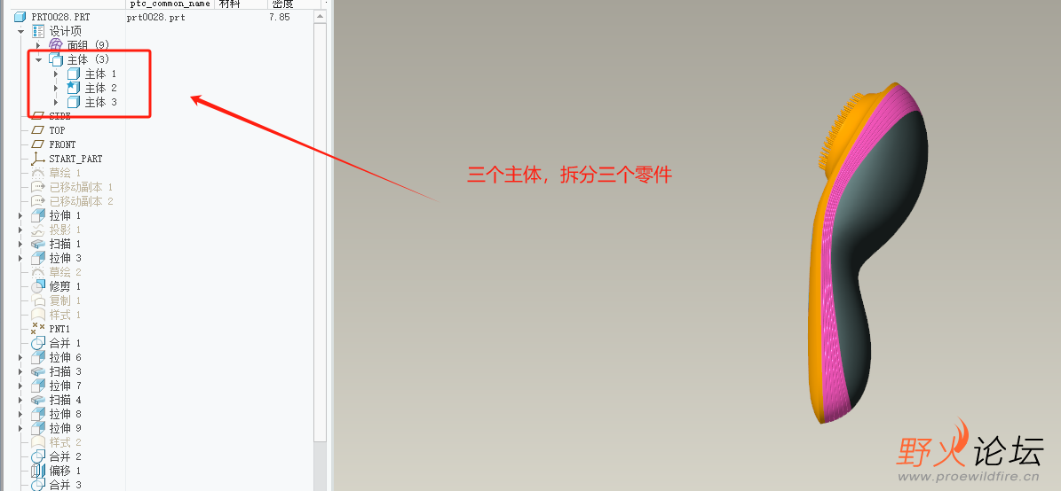

采用多主体建模,可以做主体骨架使用

我没有报班,现在网上CREO挺内卷的。有基础的在网上找点资料也是可以精进的,CREO曲面没有什么巧,就是要多练多画。画多了思路也有了,拆面的技巧无非五边拆四边,三边拆四边。我做曲面喜欢扫描加样式,极少用边界。只是我个人的习惯而已。
