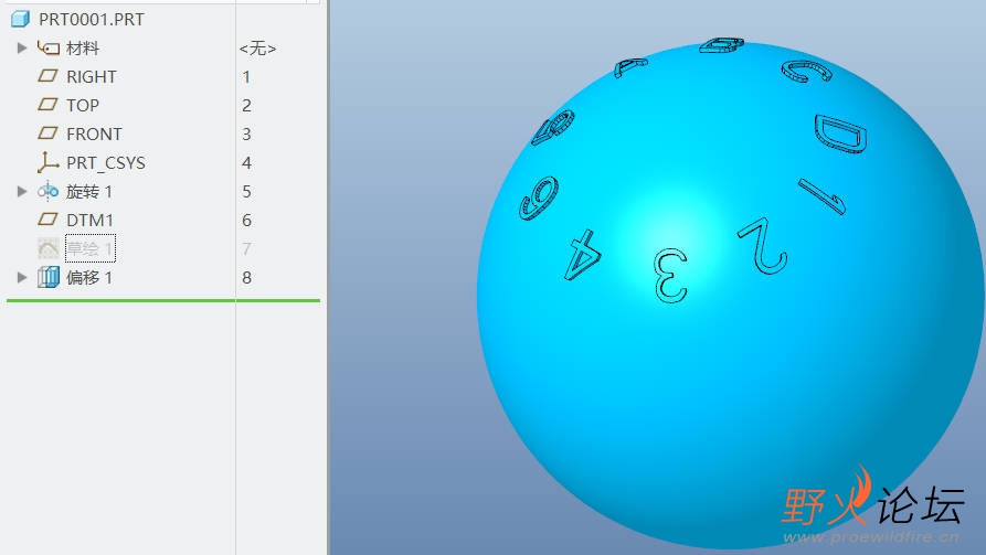

发表于 2023-11-3 13:25 | 显示全部楼层
这种效果吗?
148
嘉宾
216
发表于 2023-11-3 16:44 | 显示全部楼层
正解   偏移拔模
 楼主| 发表于 2023-11-5 14:43 | 显示全部楼层
实体是这个效果,看起来很高档!!!
