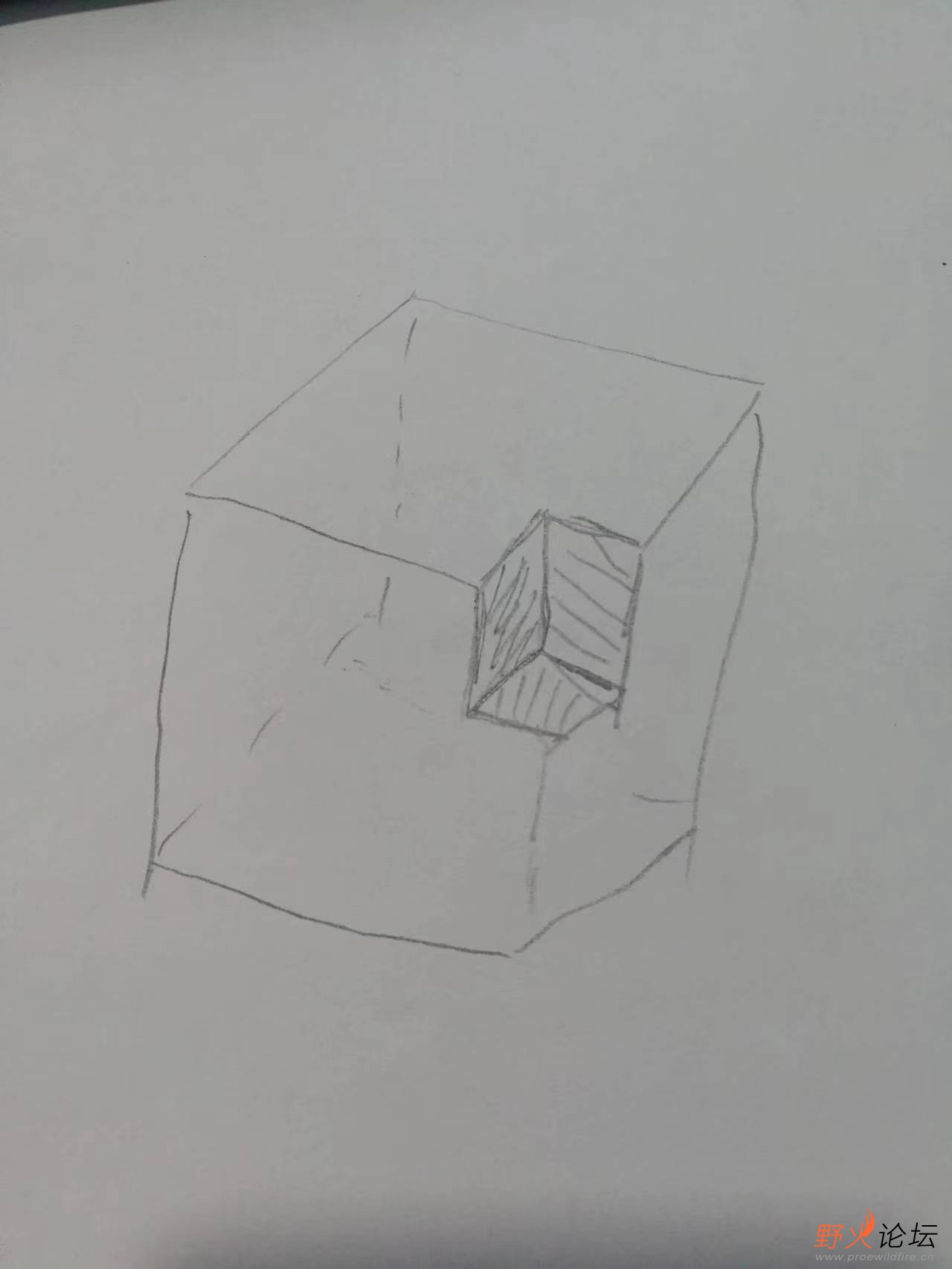

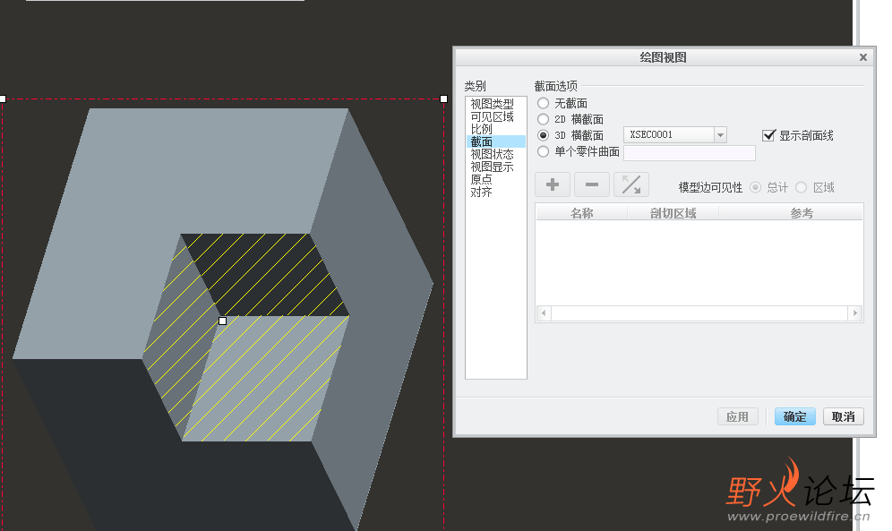

先在三维里面把剖面做好,在工程图里面选择透视图,然后再设置界面

做截面时选择区域

 楼主| 发表于 2023-11-3 11:57 | 显示全部楼层
zhgp0922 发表于 2023-11-3 08:34
做截面时选择区域
能给详细些吗?

 楼主| 发表于 2023-11-3 14:22 | 显示全部楼层
做截面时选择区域
如果是任意的区域该怎么弄?

发表于 2023-11-3 15:28 | 显示全部楼层
pyd882 发表于 2023-11-3 14:22
如果是任意的区域该怎么弄?
截面-偏移,想怎么切都行
