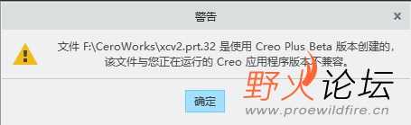

在笔记本上建立的模型,换台电脑打开就出现这个报警,然后返回,模型打不开!确认是用同一个软件安装包安装的,不知道问题出在哪里?哪位大神给指点一下

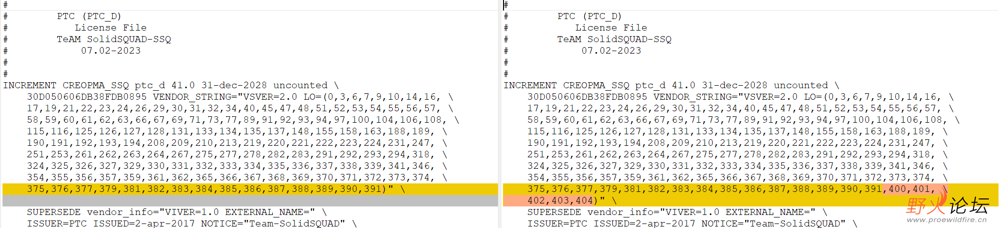

发现问题所在,建模时使用的计算机授权文件根据论坛帖子“Creo 10.0在Ansys Simulation模块的破解许可问题
http://www.proewildfire.cn/thread-177389-1-1.html”修改了几行,另一台计算机授权文件没有修改,修改后就可以打开了。但随之而来的另一个疑虑:该零件是一个很简单的钣金盒子,如果用仅仅是Cero授权文件不同就打不开零件的话,哪零件的移植怎么保证?

发表于 2023-11-3 11:05 | 显示全部楼层
lwh 发表于 2023-11-3 08:18
就是这个小零件
1.文件版本有点高,要Creo10
2.我Creo10一开始也打不开,跟楼主一样报应用程序版本不兼容
3.使用"http://www.proewildfire.cn/thread-177389-1-1.html"提供的"PTC_D_SSQ.dat"文件就可以正常打开了
4.使用"WinMergeU"软件对比原来的"PTC_D_SSQ.dat"文件,发现只要添加"400,401,402,403,404"这五组数字就可以了
5.添加"400,401,402,403,404"这五组数字的CREO,保存的文件;
用没添加"400,401,402,403,404"这五组数字的CREO,也是报应用程序版本不兼容;
推测楼主的笔记本Creo是带"400,401,402,403,404"的。
请大神给指点一下对不对
 楼主| 发表于 2023-11-3 16:42 | 显示全部楼层
6017 发表于 2023-11-3 11:05
1.文件版本有点高,要Creo10
3.使用"http: ...
是的,按那个帖子修改了一下授权文件,然后编辑了一个小零件,再然后在其他计算机上就打不开了
