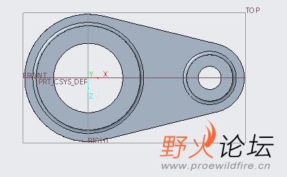

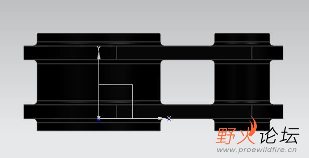

creo显示是俯视图,导都别的软件变正视图是怎么回事啊
这是CREO里的俯视图
这是CREO里的俯视图
到UG变正视图了
到UG变正视图了

发表于 2023-11-2 11:06 | 显示全部楼层
看坐标是没问题的

 楼主| 发表于 2023-11-2 11:07 | 显示全部楼层
qq202777898 发表于 2023-11-2 11:06
看坐标是没问题的
视角变了

发表于 2023-11-2 11:34 | 显示全部楼层
proe里正视图Y轴垂直屏幕,UG里Z轴垂直屏幕,你要改成一致的话把proe的模板改下

发表于 2023-11-2 12:12 | 显示全部楼层
两个软件的判断逻辑不一样吧
