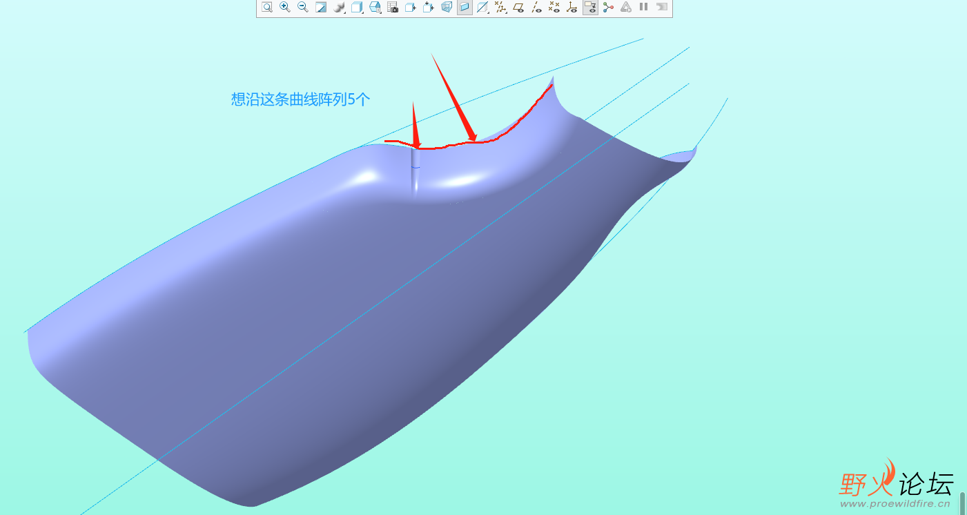

发表于 2023-11-1 22:16 | 显示全部楼层 |阅读模式
瓶子纹理阵列不出来

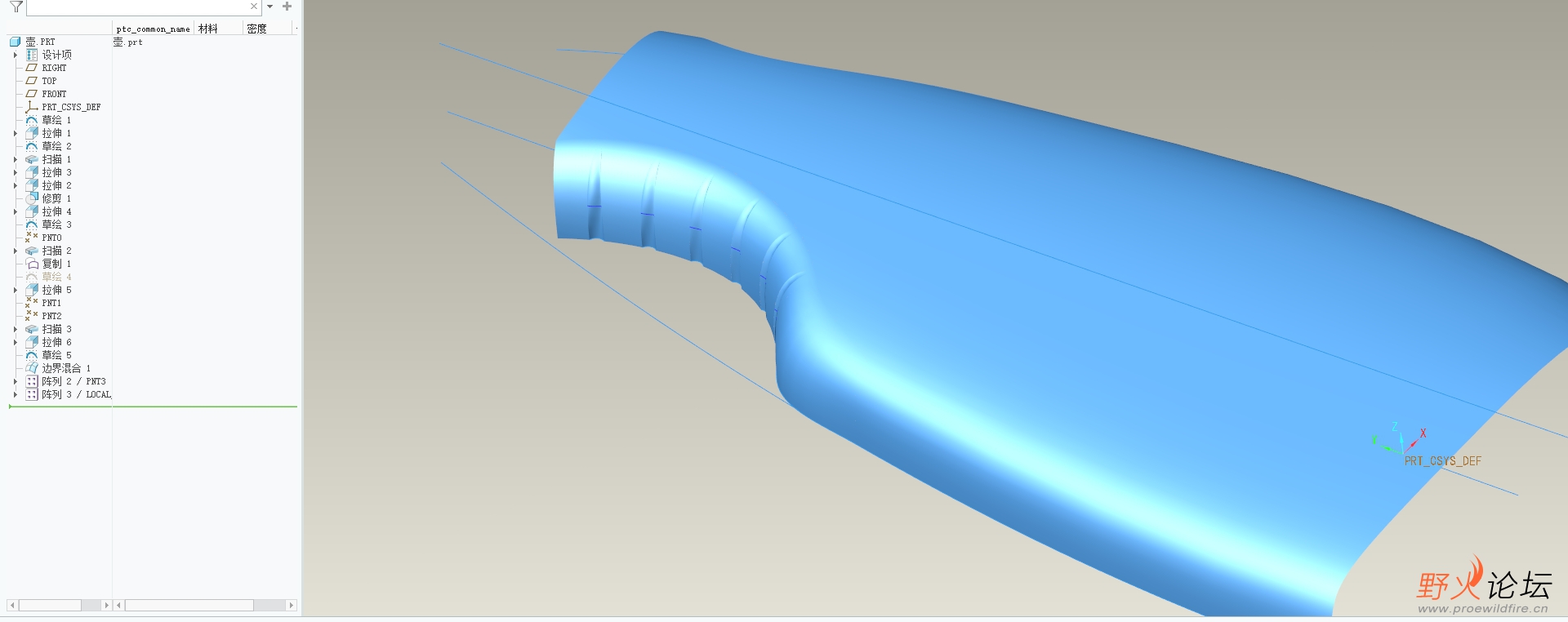

发表于 2023-11-2 08:09 | 显示全部楼层
是不是这个样子

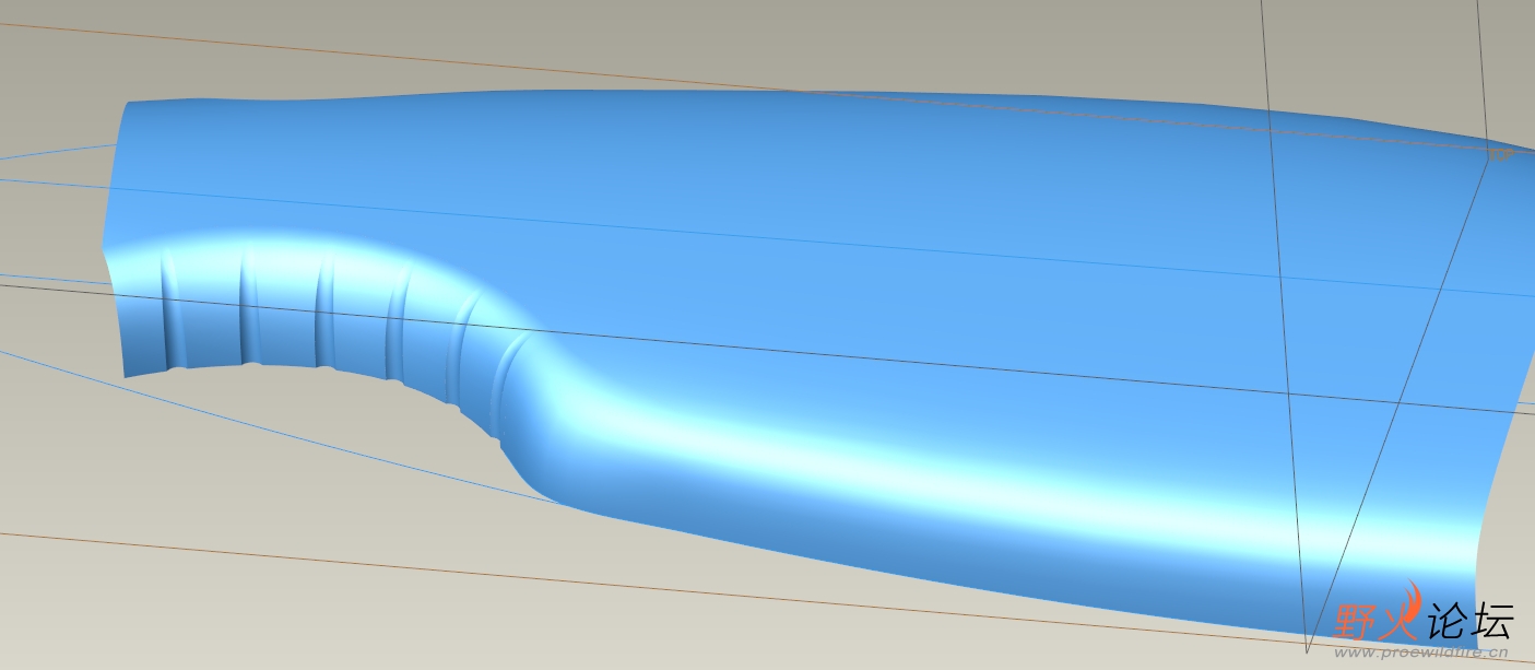

发表于 2023-11-2 08:15 | 显示全部楼层
我重新调整了一下你的曲线,这次就不变形了。

 楼主| 发表于 2023-11-2 09:12 | 显示全部楼层
是这效果,大佬怎么做的?我用9.0 10.0打不开,

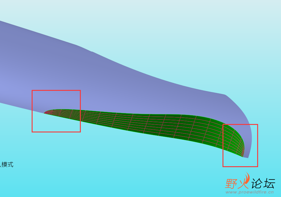

发表于 2023-11-2 10:21 | 显示全部楼层
是用曲线阵列出来的,但是你创建渐消曲面的步骤里面参考不合理。那个组里面的拉伸参考不对,还有灰色尺寸。中间控制曲面凹下去的线不能用样式曲线,阵列时会变化,要改用传统的草绘曲线。像这种凹下去的纹理建议用圆弧时不要标半径,要标注中间凹下去的距离。这样好控制凹下去的深度。

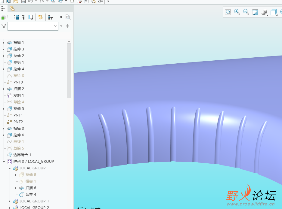

 楼主| 发表于 2023-11-2 10:48 | 显示全部楼层
多谢你的指点,看到你的模型树有两阵列,先做点沿曲线阵列,然后渐消面再参考阵列吗?

发表于 2023-11-2 10:57 | 显示全部楼层
是的,先做点沿曲线阵列。这样有两个好处,一可以看到点是不是精准定位在曲线上。二是为以后做参考阵列,你图里面的PNT3参考有问题,不是两条线的交点而是阵列曲线的终点。拉伸所有的参考一定要落在点上,这样阵列就不会出问题。

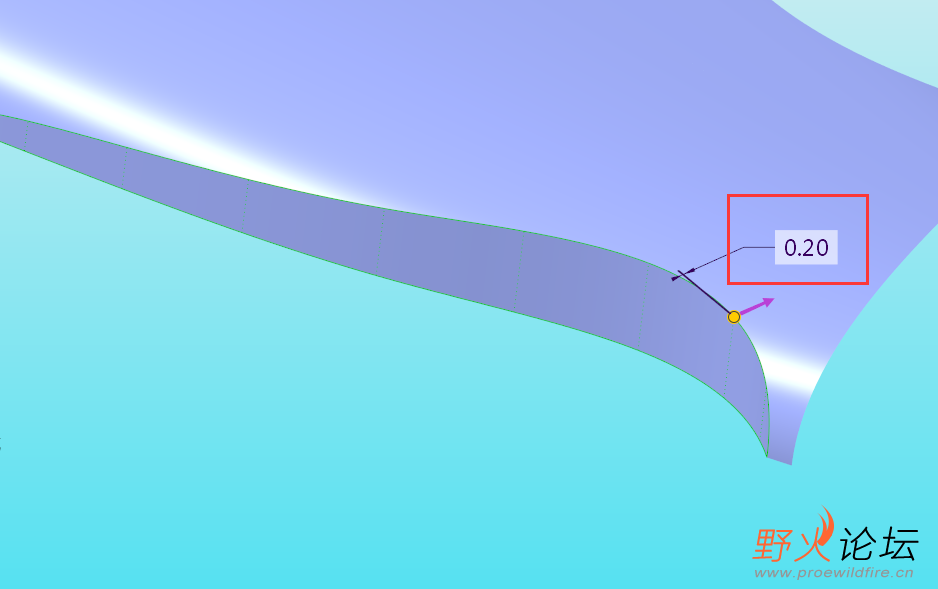

发表于 2023-11-3 14:47 | 显示全部楼层
大概弄了一下
另外,这个曲面你是一次性扫出来的,尖角的地方有收敛,到时加厚或抽壳会出现问题,需要切补一下
0.2都加厚不出来
