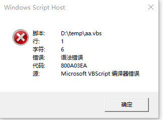

发表于 2023-11-14 02:38 | 显示全部楼层
hmily471 发表于 2023-11-1 23:18
可以简化下,把
echo Dim Wsh
echo Set Wsh = WScript.CreateObject("Wscript.Shell")
运行后这样
运行后这样
运行后这样

发表于 2023-11-14 19:39 | 显示全部楼层
zkq1975 发表于 2023-11-14 13:01
可以简化的啊,避免每次都生成vbs文件。我就是这样用的
你发的文件可以、我仔细对比了下,在这帖子里发的代码其中有一段是"%%ffr"  ,你发的文件里的代码对用的是"%ffr"  ,可能是这个区别,导致开始我一直不成功
450
602
发表于 2023-11-14 19:46 | 显示全部楼层
看了下你在二楼发的链接,那个原帖反复生成vbs文件的方法我也试过,原来确实是"%%ffr"  ,我试过也是可以用的,是不是简化了以后语法变了?不懂VBS脚本,不过谢谢你了,我也可以用了,哈哈

发表于 2023-11-15 21:35 | 显示全部楼层
我之前那个 引号的格式不对 ,用这个。
Dim Wsh
WScript.Sleep 50
Wsh.SendKeys "%ffr"
WScript.Sleep 20
Wsh.SendKeys "^c{ESC}"
WScript.Sleep 20
Wsh.SendKeys "^o{CAPSLOCK}^v.drw{CAPSLOCK}{ENTER}"
450
602
发表于 2023-11-16 18:29 | 显示全部楼层
zkq1975 发表于 2023-11-15 11:26
在绘图窗口用鼠标点一下,然后在运行快捷键,成功率要高一点
测试了下,把代码里的50,20,20都改大了,就不会卡死了。虽然有时候有类似卡死的症状,但是几秒钟后会恢复,不会卡死了
