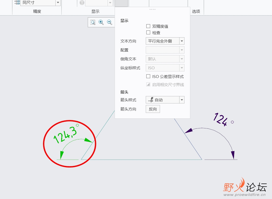

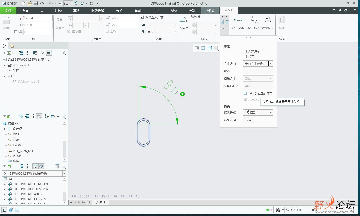

工程图标注中角度的标注文字离标注线太远怎么调整。搜索找不到

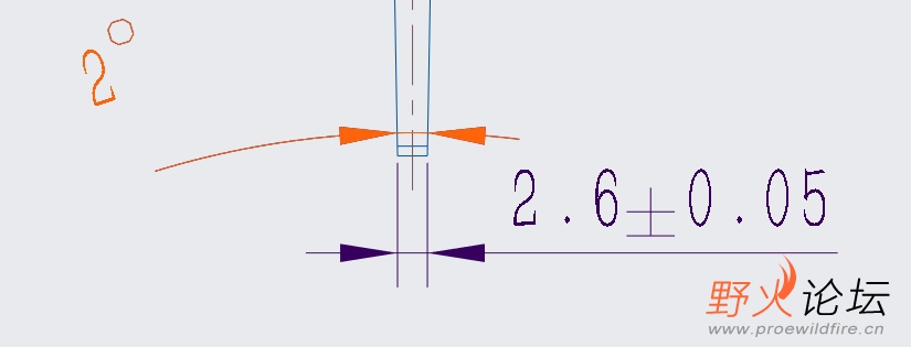

发表于 2023-11-1 13:40 | 显示全部楼层
工程图角度标注的问题,尺寸线与文字的距离怎么调
http://proewildfire.cn/thread-79730-1-1.html
(出处: 野火论坛)
如果只是改这一个尺寸的话,可以选这里试下
改前
改前
改后
改后

DTL配置选项
default_angdim_text_orientation

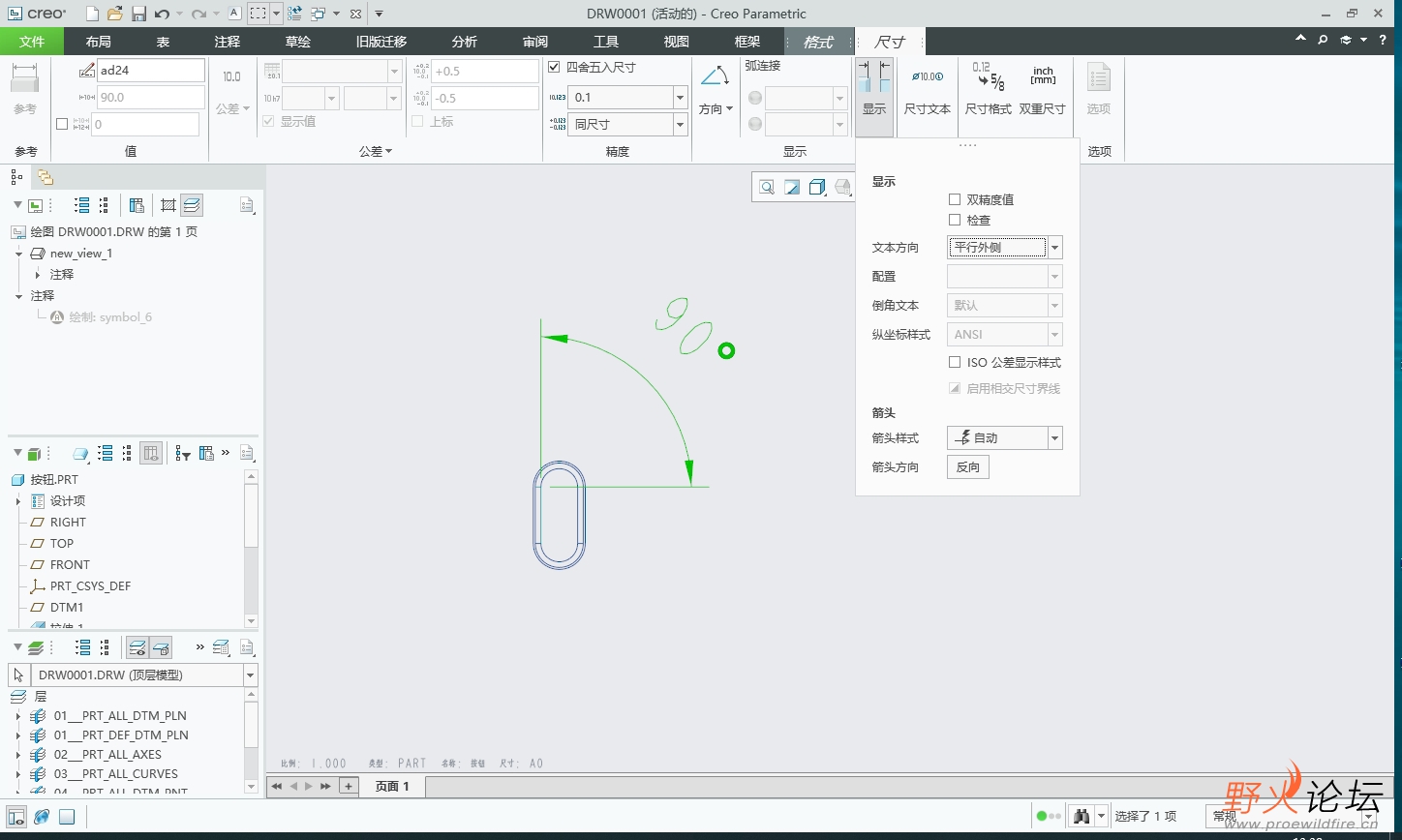

81
97
 楼主| 发表于 2023-11-1 22:56 | 显示全部楼层
(出处: ...
感谢回复,您的回复中引用的连接后面也有提到了文字与标注线的距离,我也是这个困惑。
您的截图只是一个位置方向和位置的调整方式。

DTL配置选项
您的截图也只是一个位置方向和位置的调整方式,但看起来第三种文字和线会近一些

 楼主| 发表于 2023-11-1 23:05 | 显示全部楼层
按最后一种确实会近一点,但是还是没法像向线性标注那样

按最后一种会最后一种会近一点

发表于 2023-11-2 14:35 | 显示全部楼层
改dtl模板文件就好了。
