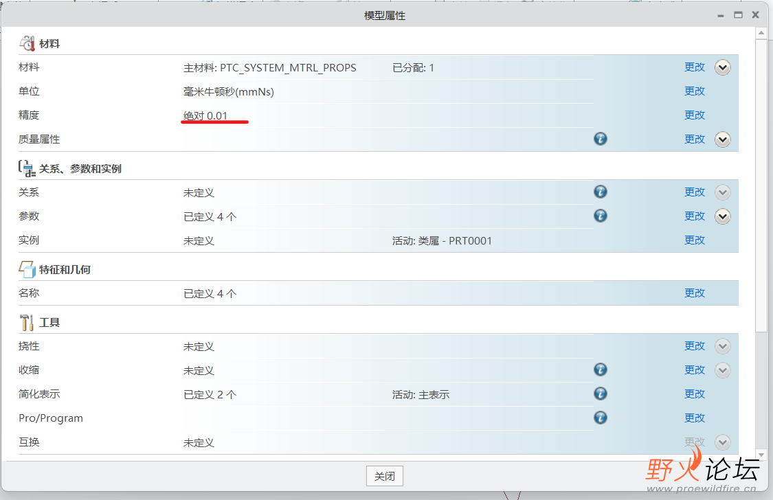

文件-准备-模型属性里的精度怎么可以把我想要的数值改成默认值?现在我每个零件新建都要手动改一次

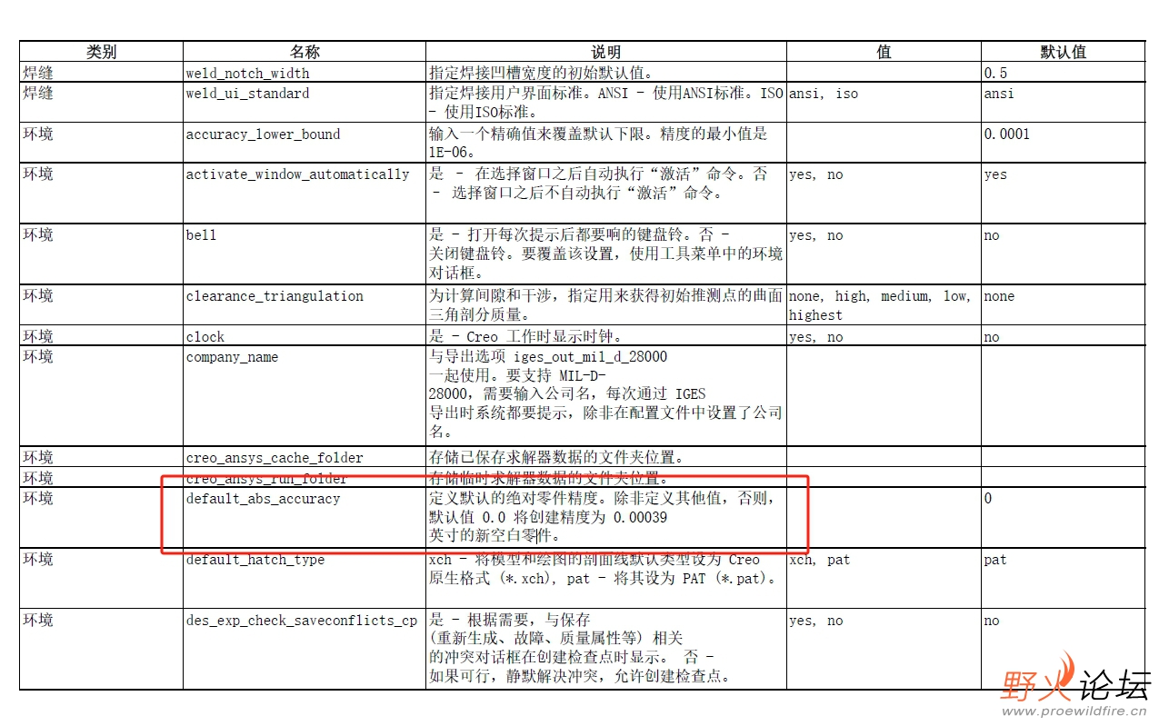

发表于 2023-11-1 07:56 | 显示全部楼层
只接改模板就好了

发表于 2023-11-1 09:01 | 显示全部楼层
试下这个看看
default_abs_accuracy
