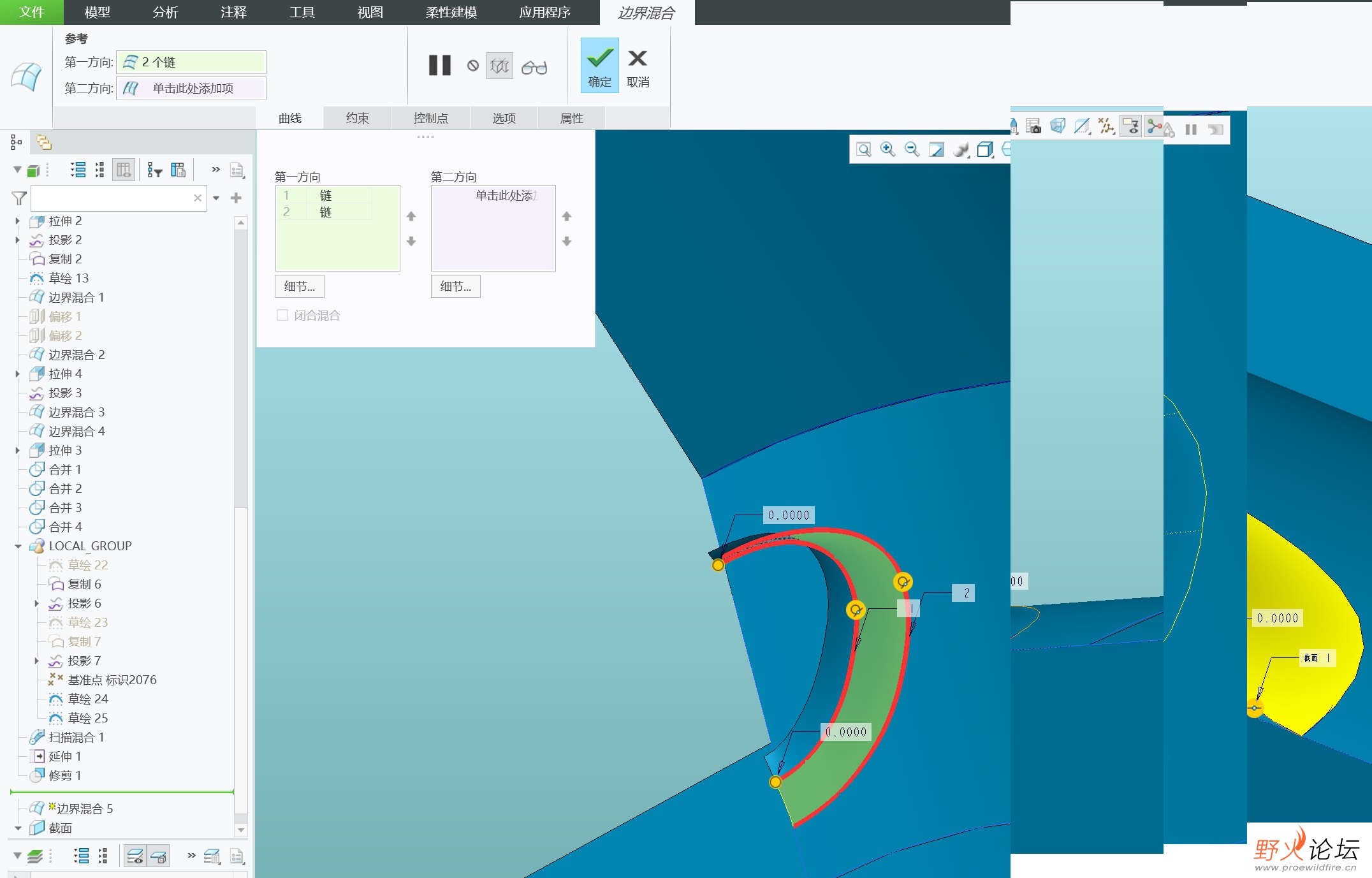

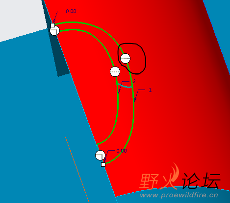

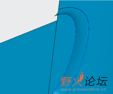

需要做这么一个边界混合

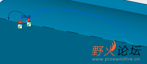

但是在定义这根线为180度(相切)的时候,边界混合就会报错,如果改成<179.8度,这个边界混合就成功了
2.PNG 000_topassy_skel.prt.zip (242.34 KB, 下载次数: 13)
如果按照179.8度做下去,就无法和圆柱面合并
能不能帮我看下是哪里的问题

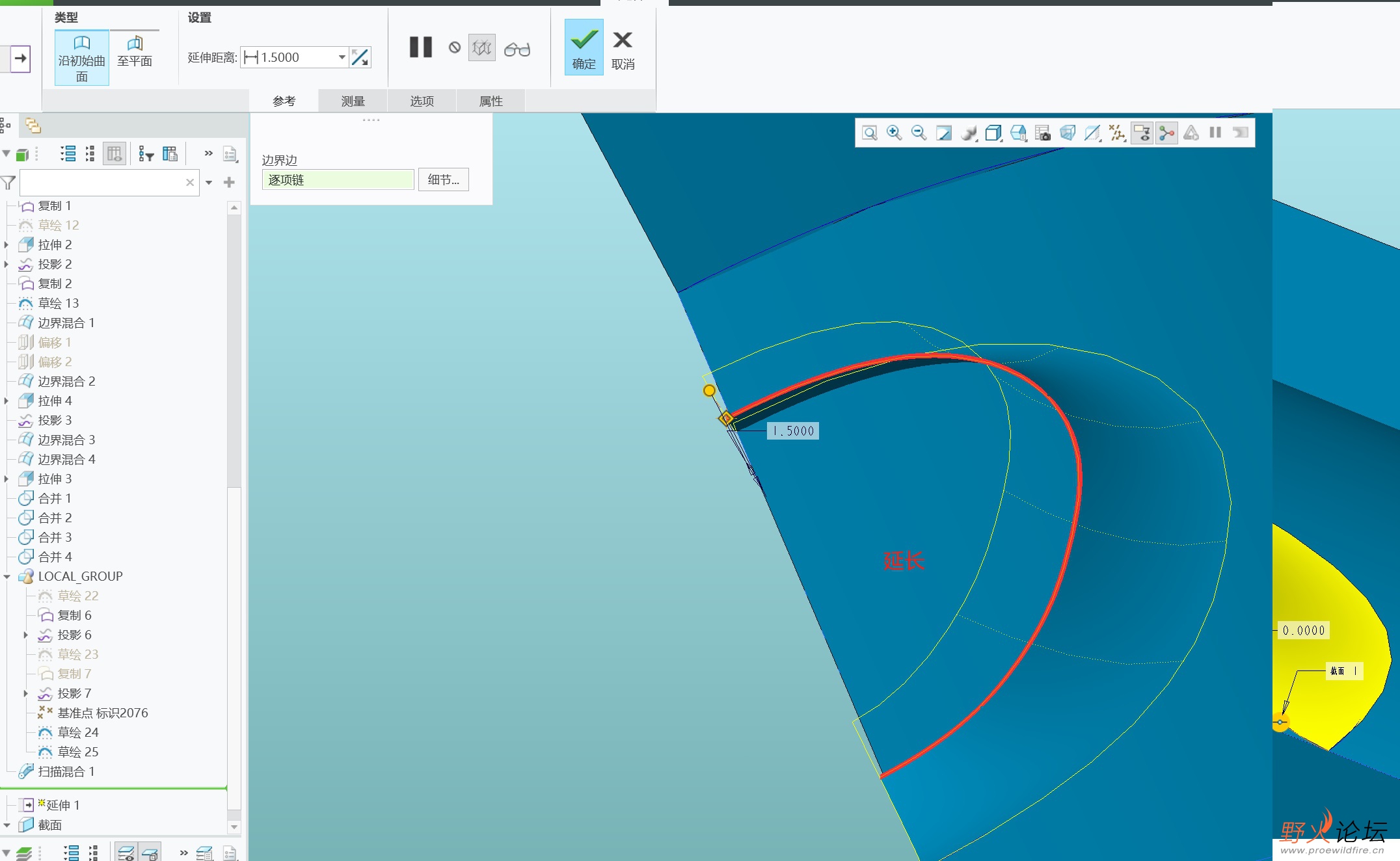

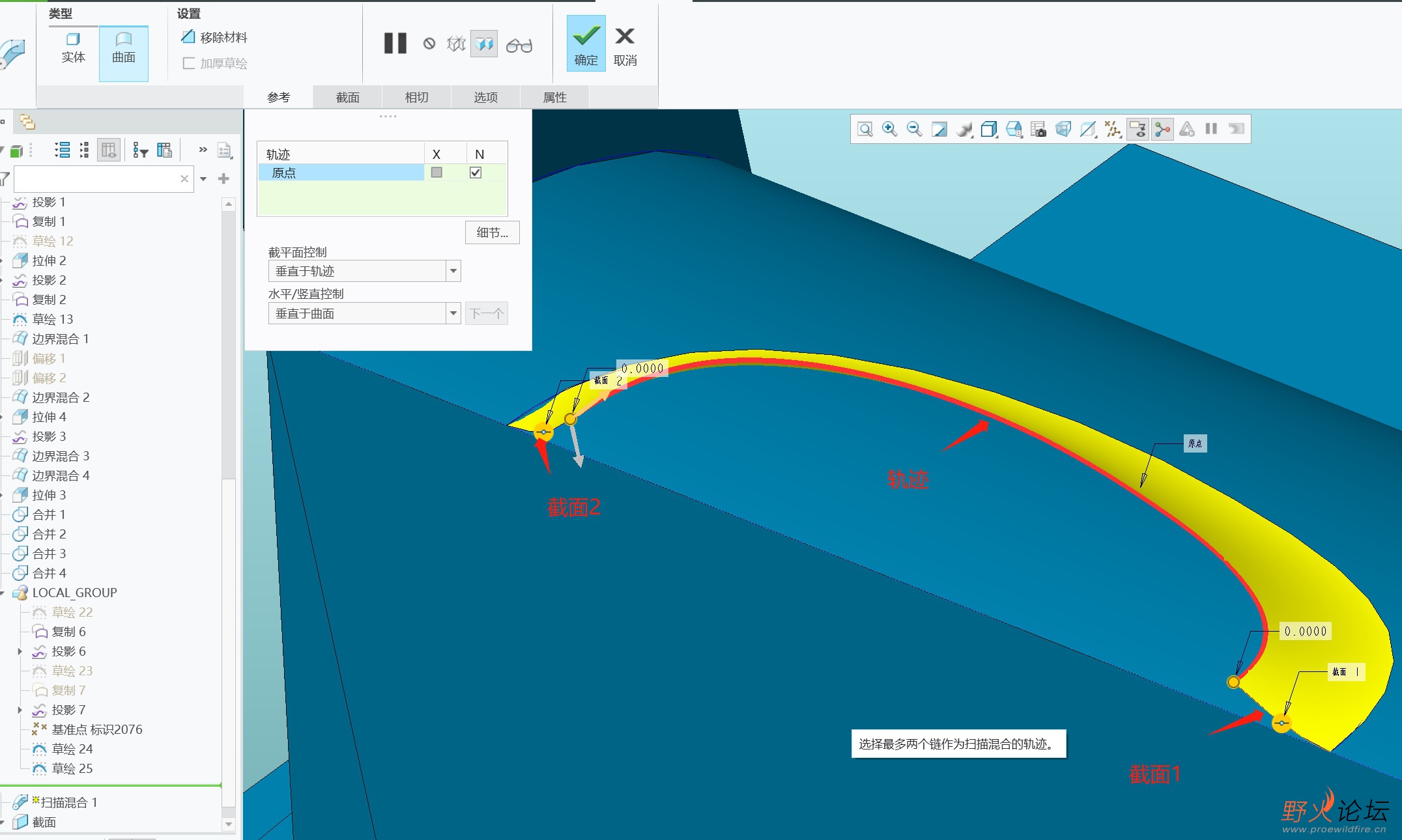

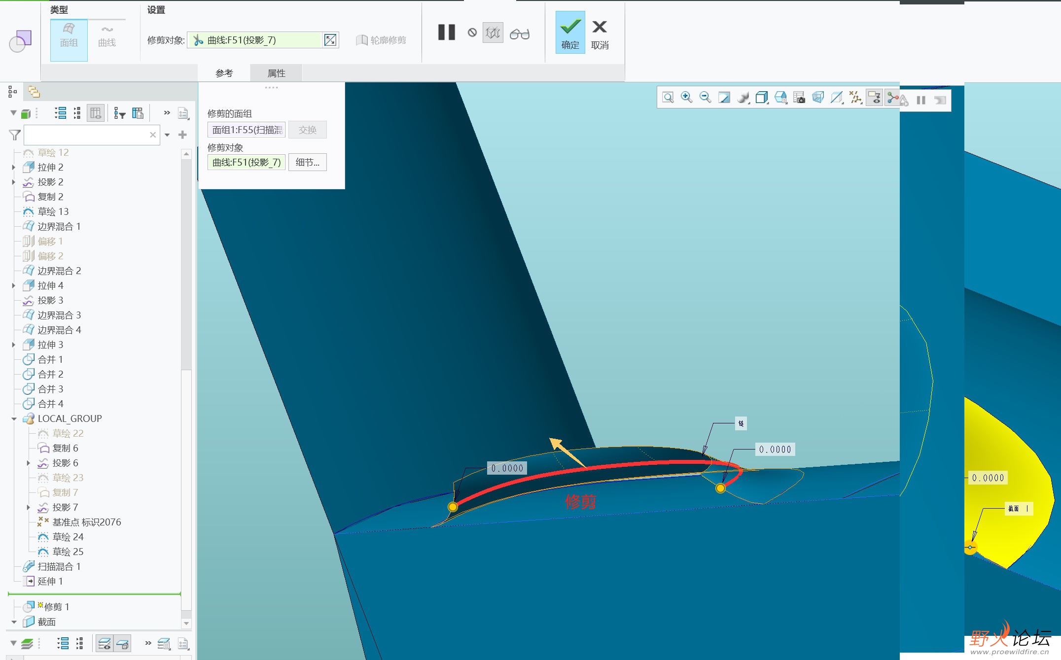

第一个方法是在造型里面去做,很快的,第二个方法是中间加一条线,第三种方法是通过扫描将最上面的线做为轨迹,两边的线做为截面做出扫掠曲面再延长,用上面的边修剪掉,再做上下两条线做边界曲面约束与上面修剪的曲面相切

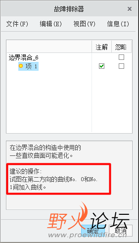

注意看提示,中间加一条线就好了

 楼主| 发表于 2023-10-31 15:44 | 显示全部楼层
dccdty 发表于 2023-10-31 15:27
注意看提示,中间加一条线就好了

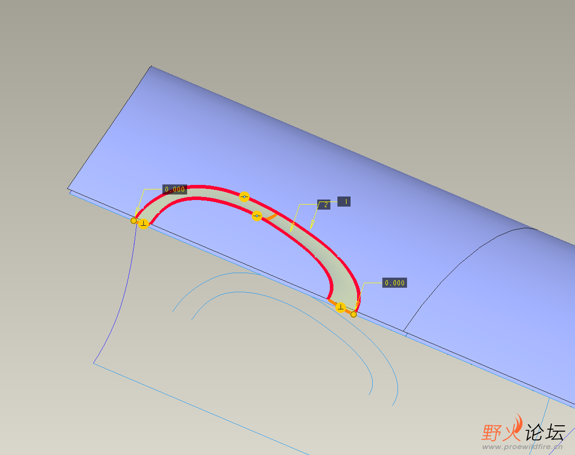

感谢指导,标注180度的时候可以做出混合了,但是想要和圆柱这里相切搞不定

332
发表于 2023-10-31 16:27 | 显示全部楼层
z65668396 发表于 2023-10-31 13:45
那这个曲面应该怎么做呢?
这个相切是可以做混合曲面的,混合曲面所选的曲线是不能自身相切的,相切的线只能当成一根线
492
749
发表于 2023-10-31 16:52 | 显示全部楼层
要想面与面相切,前提是你要先做到左右中三个轨迹线与面相切,自己核查一下是否有达到。线相切有很多方法可以做到的,样式,相交线等等都可以。
