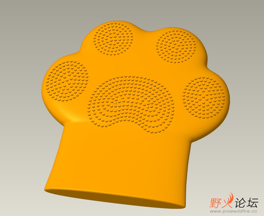

曲面采用圆轨迹扫描,正圆采用CREO10.0新增功能增量阵列。㮋圆采用传统的方法,适合没有CREO10.0都可以采用此方法阵列。不规则型状采用CREO10.0新增功能增量阵列和样式UV曲线组合方法。该案例是练习阵列的好案例

填充阵列达不到效果吗a

附件是10.0的先备注好,低版本的下载了打不开的。
