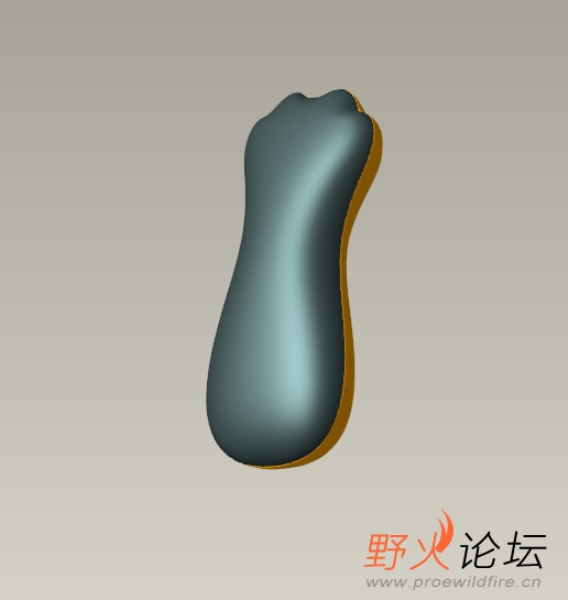

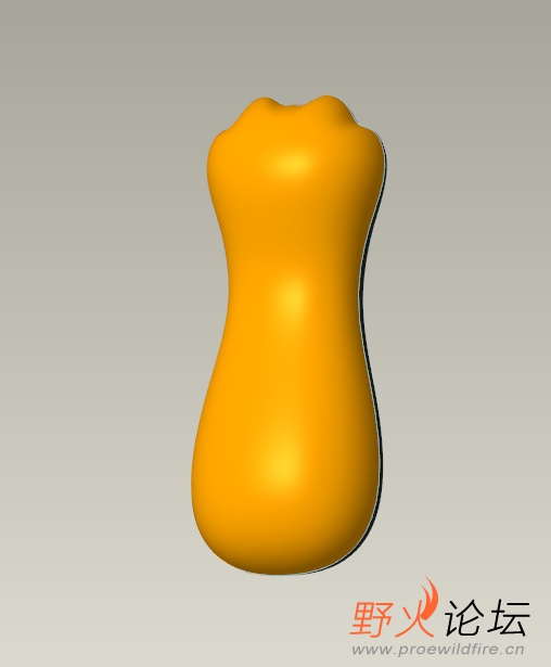

此曲面造型用到三个CREO技巧:1.骨架中曲面造型,完成上下壳体拆件。2.上下壳体设计二度拔模角,使用带曲面相切得到上下壳体光滑曲面。3.在样式绘制曲线利用拔模相切得到二度拔模曲线。

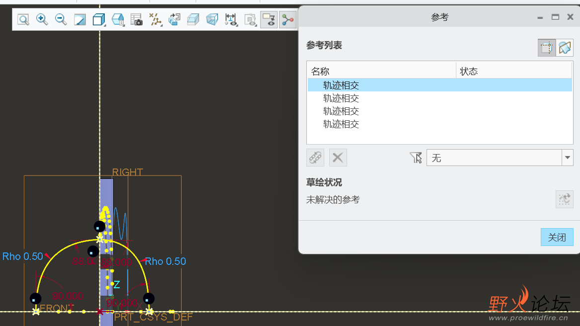

发表于 2023-10-31 08:58 | 显示全部楼层
请教一下,第一步扫描中草绘参考里的轨迹相交是怎么操作出来的
