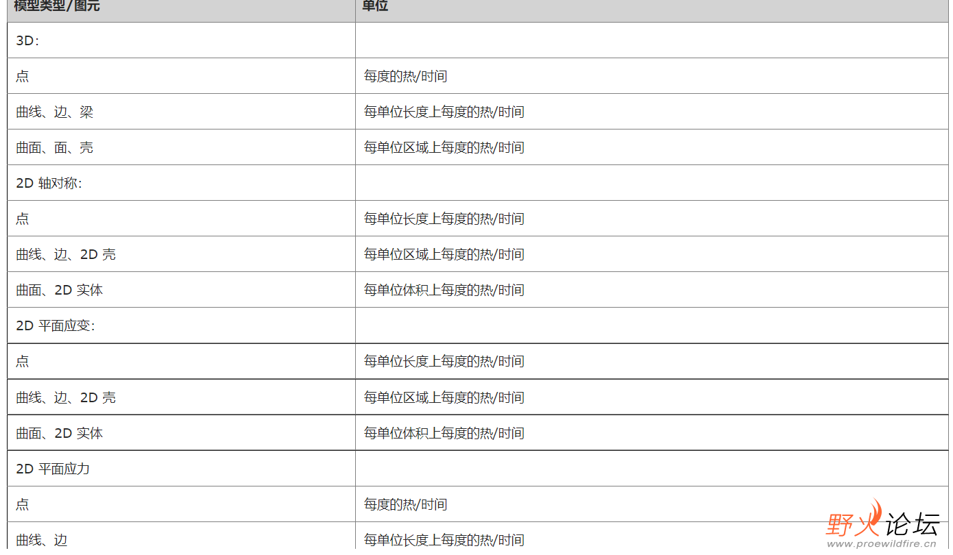

CREO 热分析强迫风冷,一般通讯类机箱或者服务器,边界设定的时候,这个热对流系数h,大致是根据什么设定的,或者哪个范围。

对流热传导系数 h 关系到运动的大量流体 (液体或气体) 与限制曲面间的热传导量。它是比例常数,其数值等于每单位面积单位温差的发热率。请只使用实数,并确保所使用的单位制与模型其它部分使用的一致。
如果没有导入在外部计算的对流系数,则必须为要使用的软件指定一个对流系数。根据实验数据或您自己的数据,为您所定义的对流条件的对流系数输入一个正实数。
对流系数单位取决于所选的图元和模型类型,详见下表:

大佬,您更根据我这个截图上的单位展开说说嘛?

我也是小白一枚,以前少许接触过类似的分析,就上述情况一般选择 mW/(mm^2 C),铝材质的话可设定值0.7,如果要深入研究的话,可以参考度娘的资料,或学习有关热力学方面的资料。
一般跟材质形状实验测试得出,也有相应的参考系数。
只有这么多货了,全部在此。

空气强制对流 ,表面热流密度,一般选用0.1-0.6 W/cm^2,和我们这个单位不知道直接换算对不对
