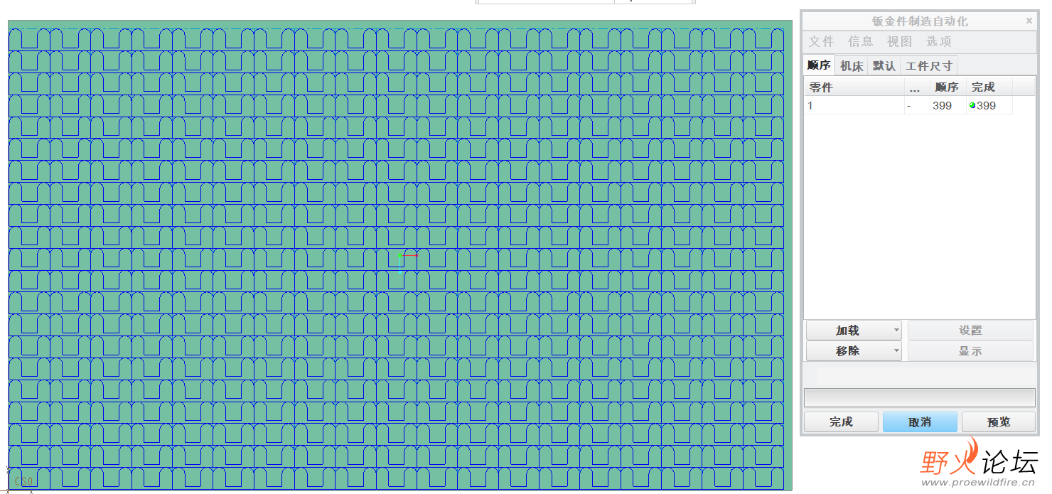

确实如层主所说,自动套料功能经常不是很理想,要完全自动排出理想的排样很难,还是要人为优化调整才能出来理想的套料。CREO排样用来做设计时试验或者做说明技术文档的图还是蛮不错的。

是人工干预排出来的,如果用自动化是如图这样的,不知PTC会不会加强更智能化。我自己也是用供应商随机器排样小程序,兼容性,适应性更好些。也更简单方便些。
