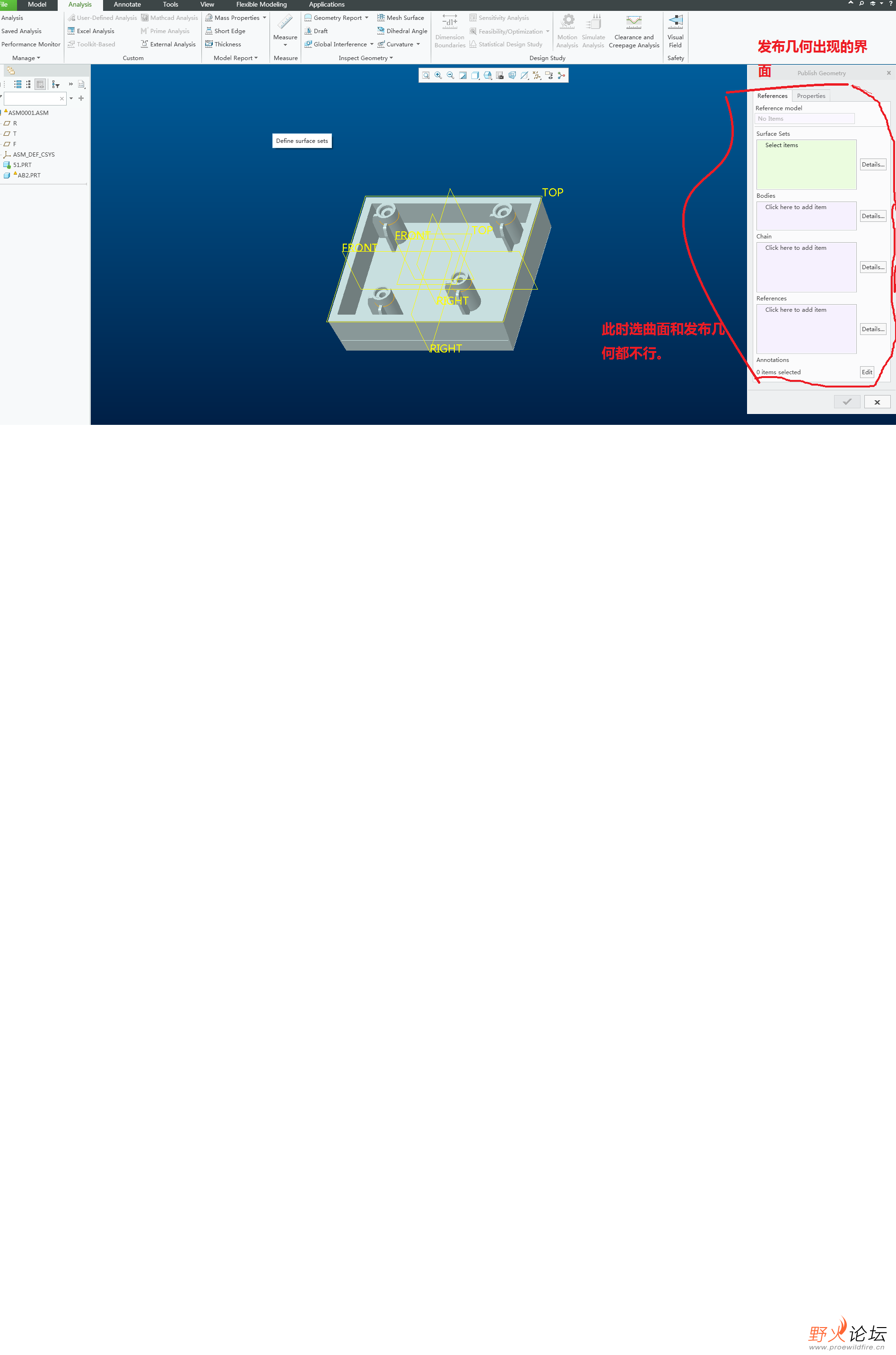

请教下:我creo10里面做复制几何里面的非发布几何快捷键时,软件直接挂掉,但做的复制几何里面的发布几何快捷键没有问题。
下面两行是复制几何里面的非发布几何快捷键,
~ Command `ProCmdOduiDsfCopyGeom` ;\
mapkey(continued) ~ Activate `main_dlg_cur` `maindashInst0.PGCheckButton` 0;
下面一行是复制几何里面的发布几何快捷键,
~ Command `ProCmdOduiDsfCopyGeom`;
看下大家有没有遇到过这处问题?
有哪位朋友有用这个“复制几何里面的非发布几何”快捷键没有问题的代码发上来对比下

mapkey cg @MAPKEY_LABEL复制几何;~ Command `ProCmdOduiDsfCopyGeom`;
mapkey cb @MAPKEY_LABEL发布几何;~ Command `ProCmdOduiDsfPublishGeom` ;
creo 11.0

我现用你的试了,复制几何变成了发布几何标题小窗口实际还是复制几何,但选曲面和发布几何都不行。
复制几何的命令反倒时成了发布几何。请看下图。我用的是10.0.1.0的版本
