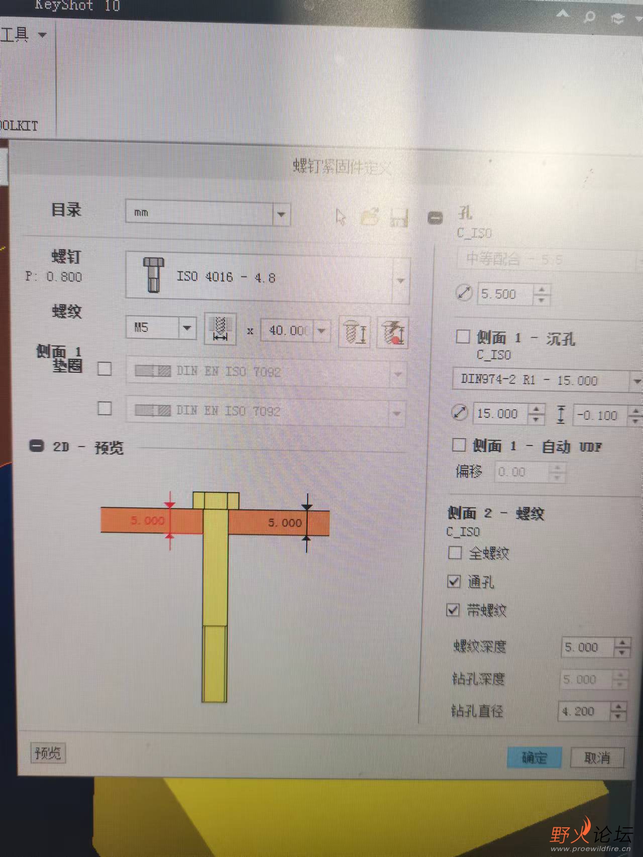

      请教一下,我用的是creo7.0,刚开始学习IFX标准件自动插入,在选择螺钉后,选项窗口内一面出现垫圈选项,另一面能自动出现垫圈或者螺母选项吗?谢谢指导。
     选择另一个面,就会出现螺母了,谢谢论坛

当装配的两个平面选择时:
两个平面是“同向”的,就会出现你图示的效果,没有螺母装配,是要在“第二个”装配平面开始加工螺纹孔的。
当两个平面是“对向”的,才会有螺母的选项。
上面同向,对向,你自己体会一下。体会不到发个消息,再截图给你。

谢谢前辈,已经体会到了
