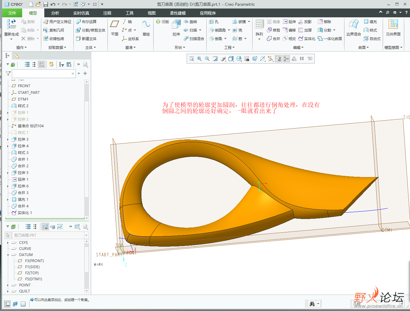

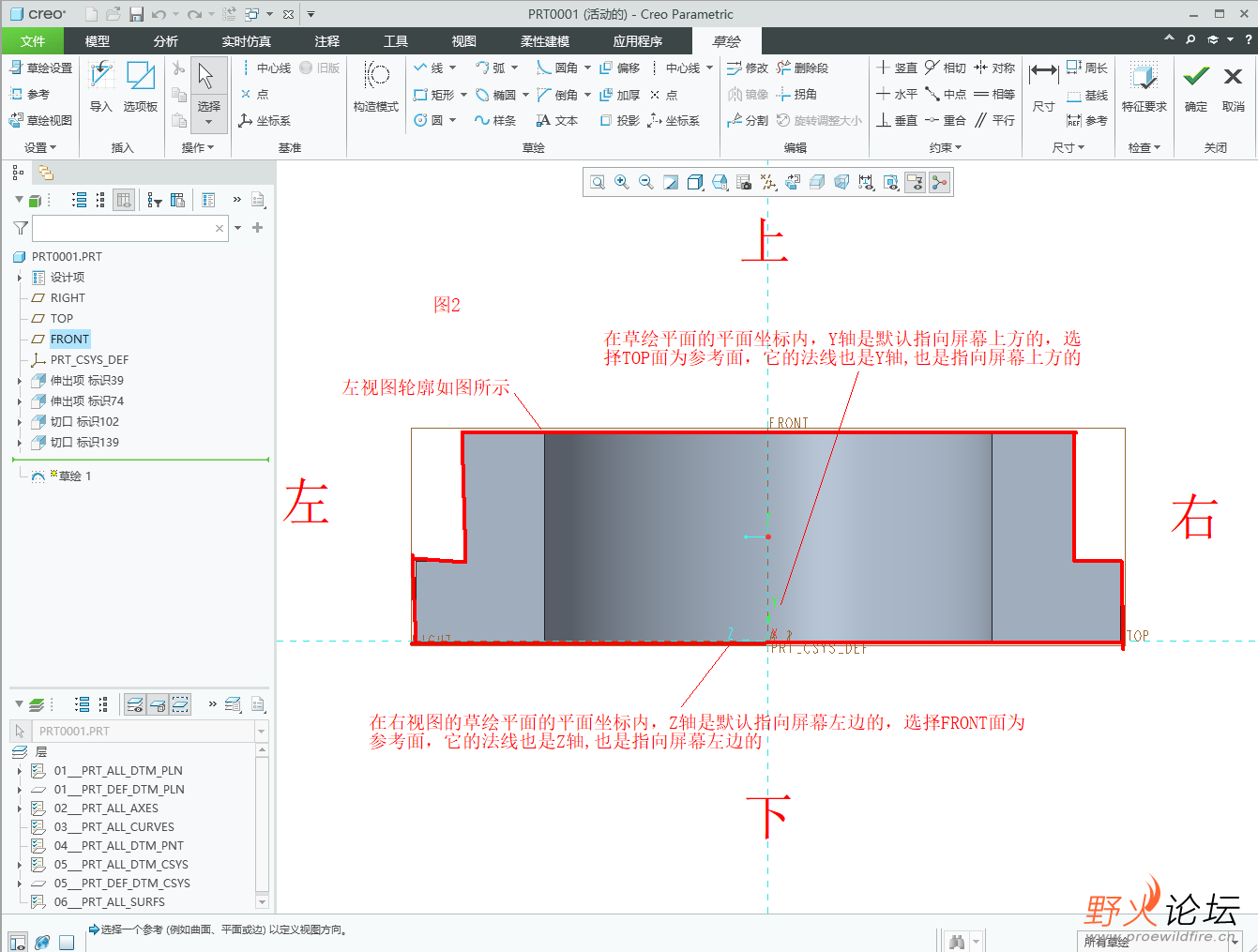

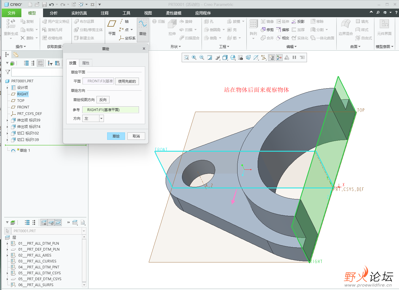

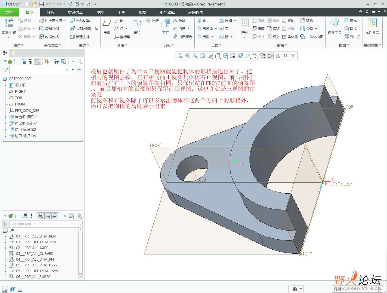

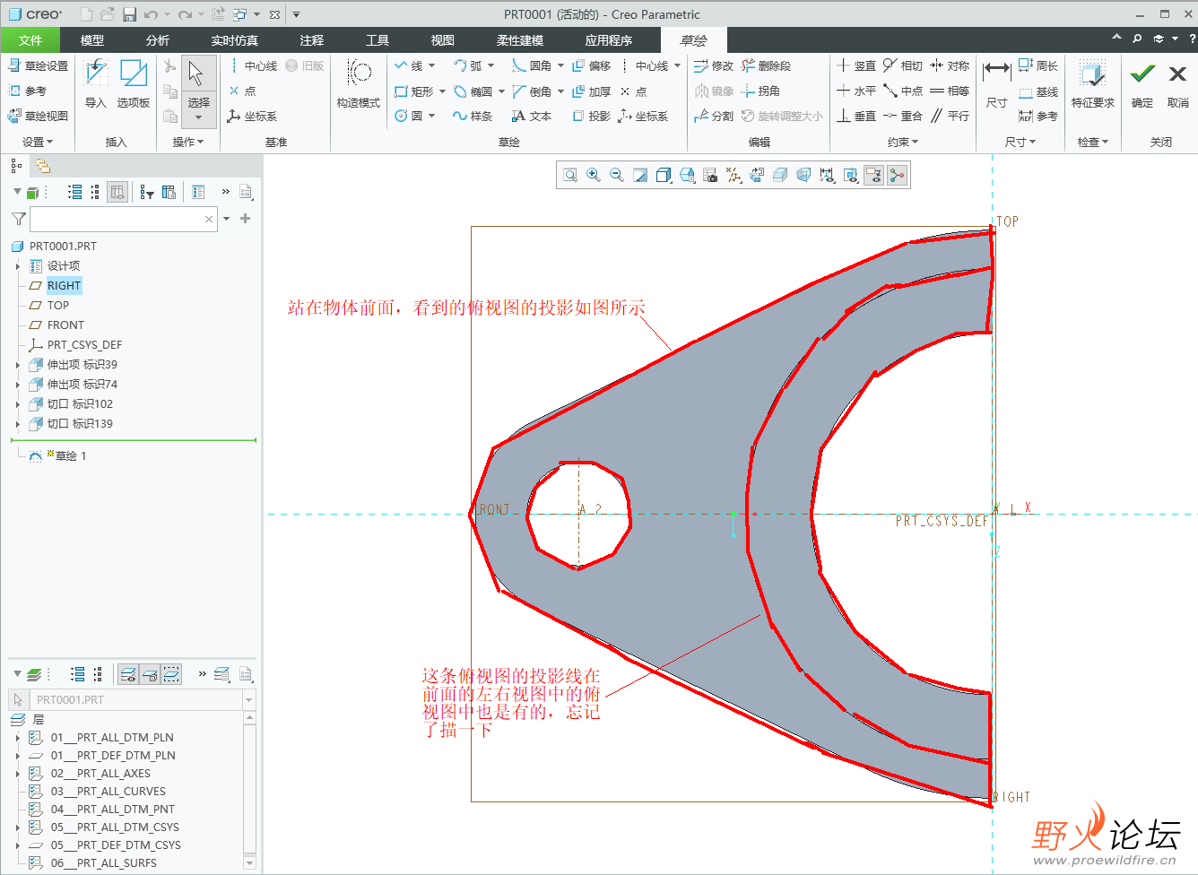

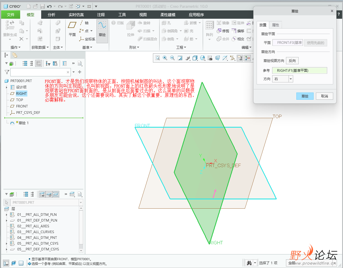

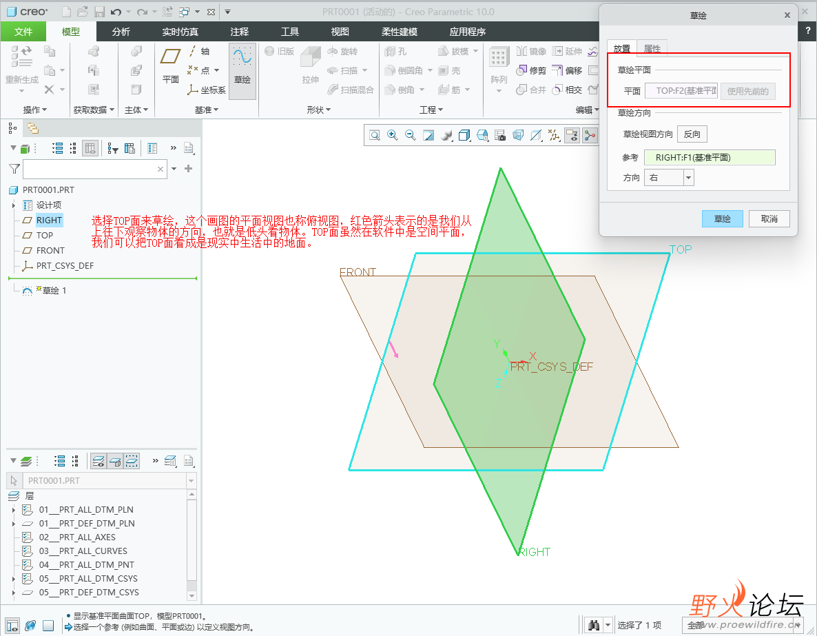

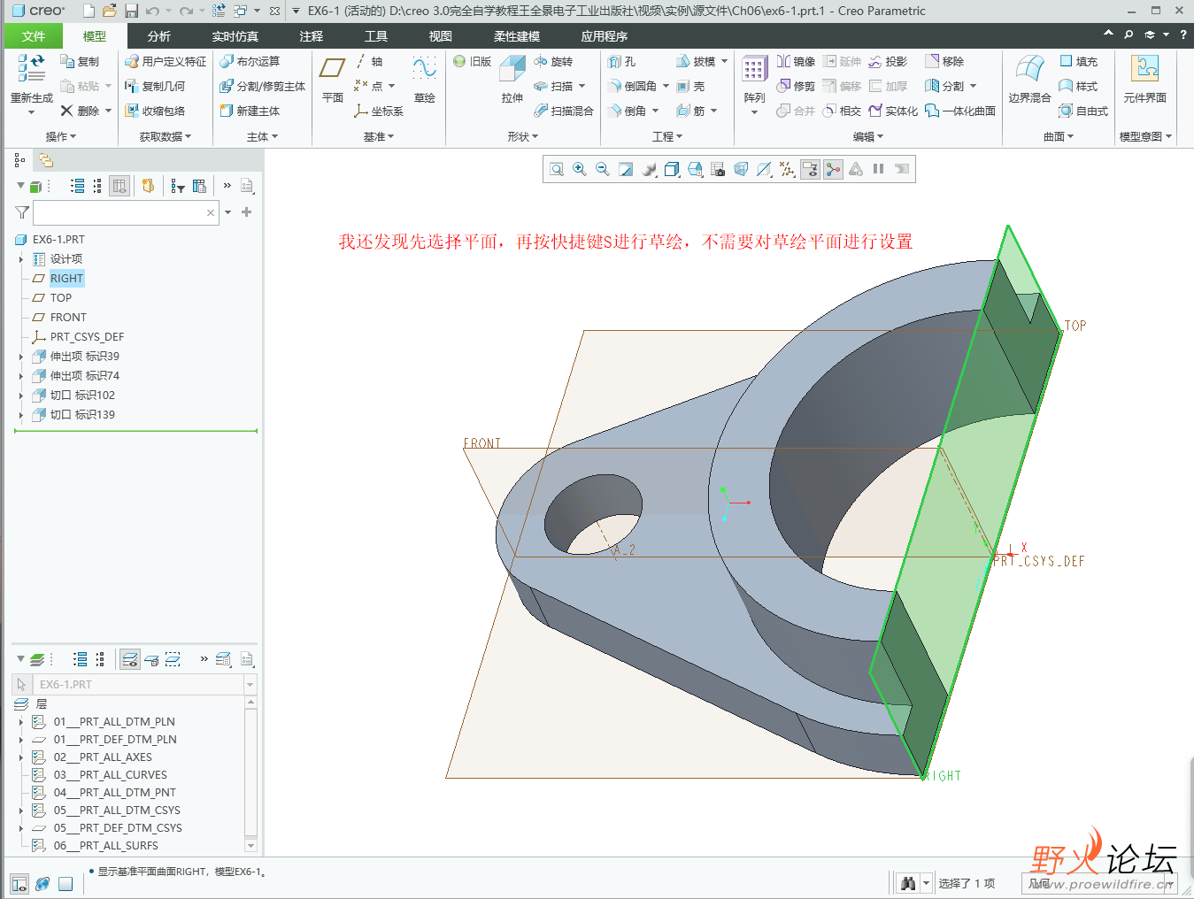

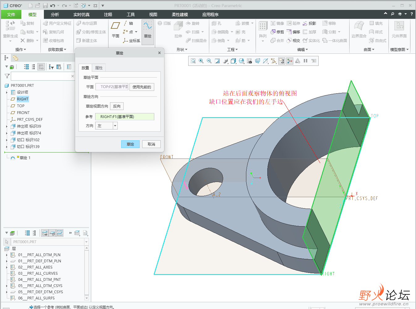

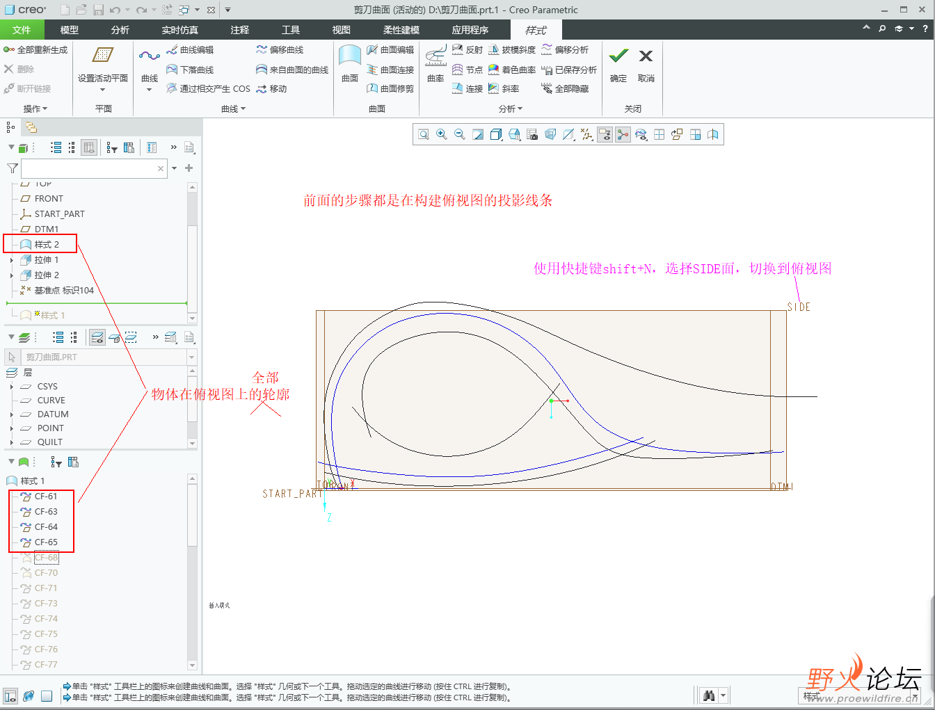

我又把网友提供的模型又学习一遍,又受到了很多启发

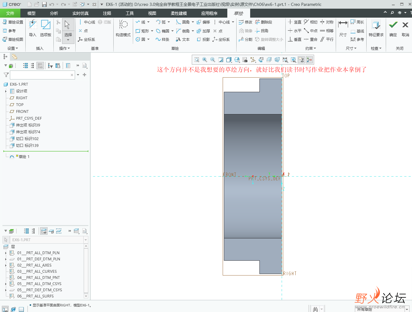

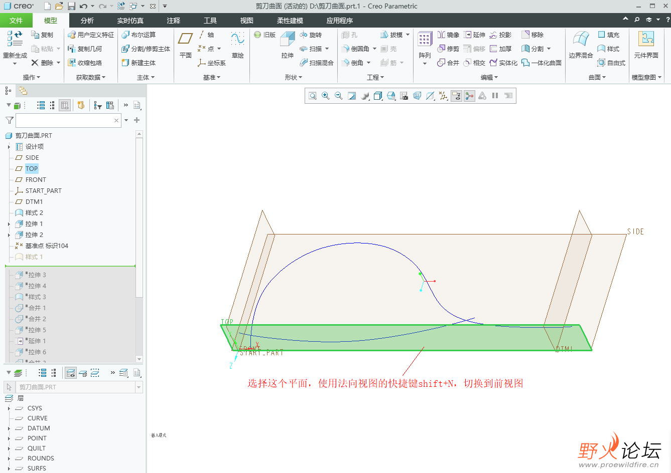

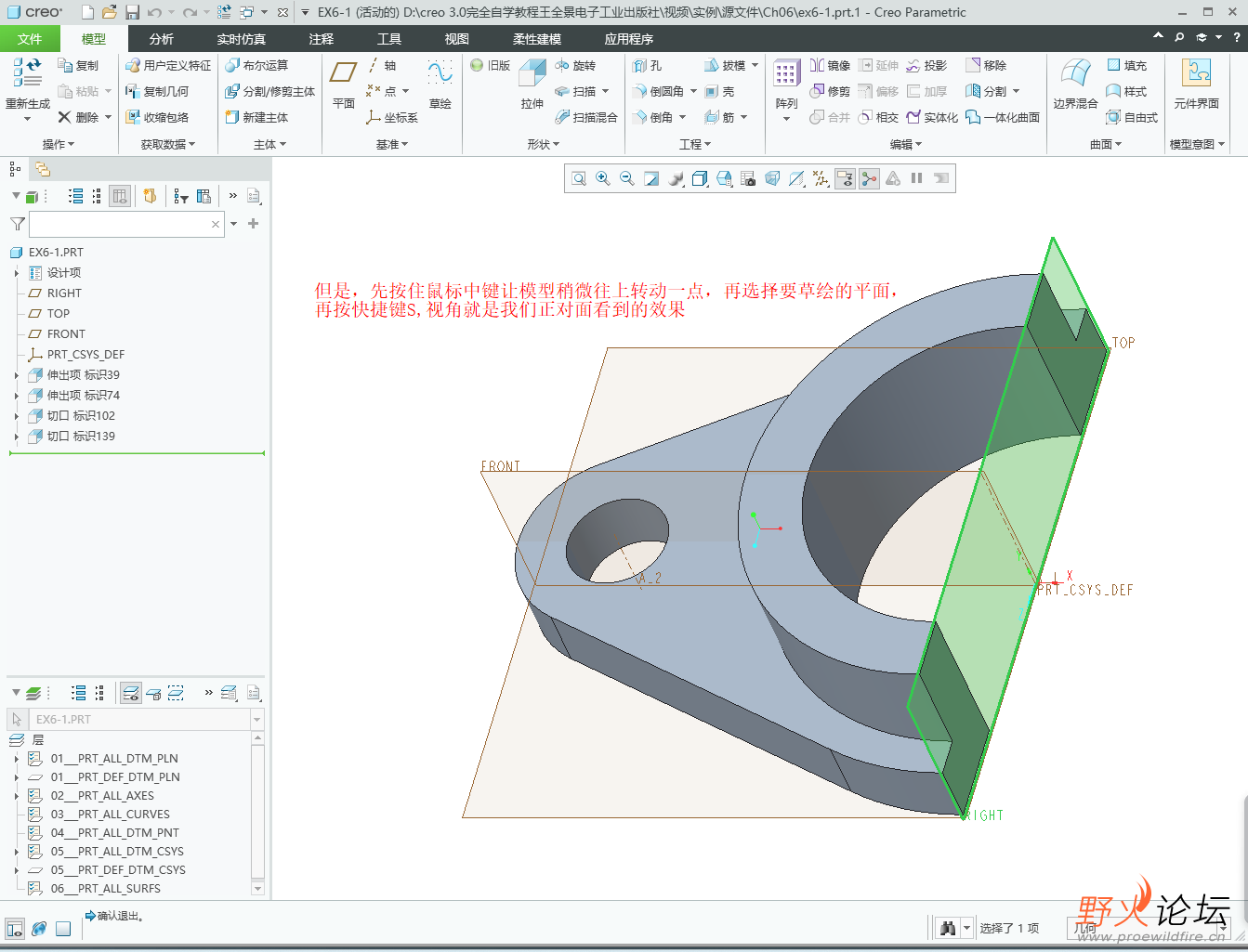

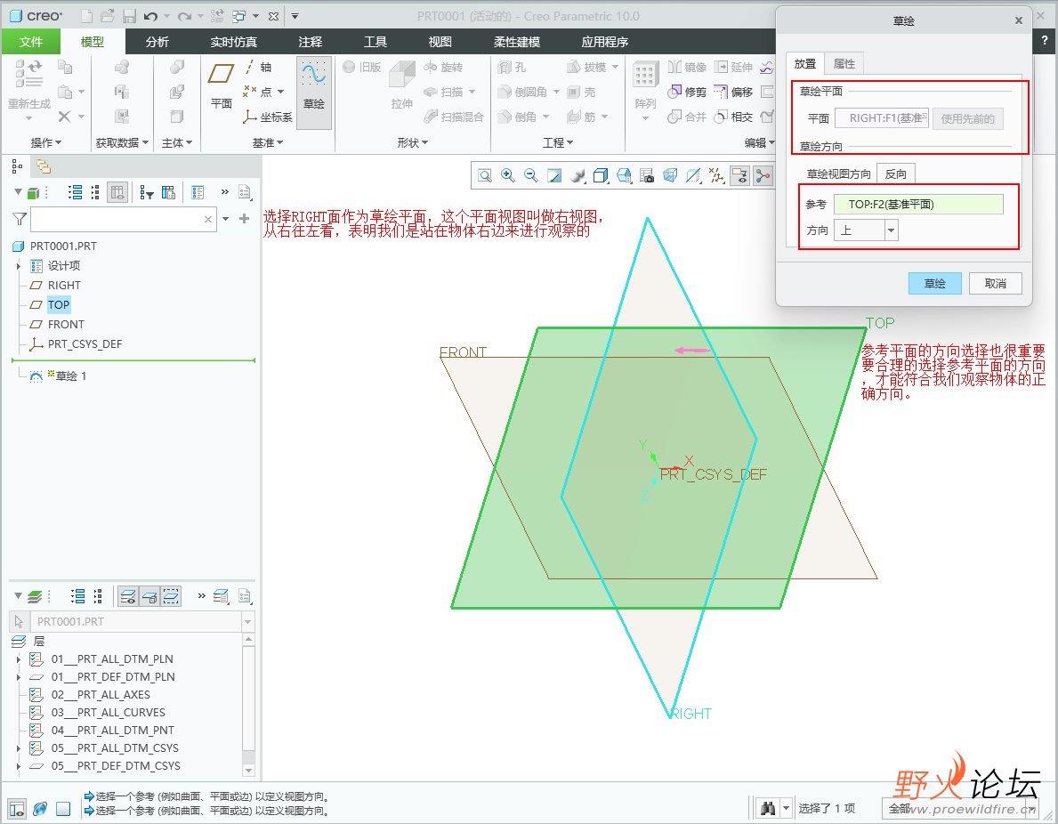

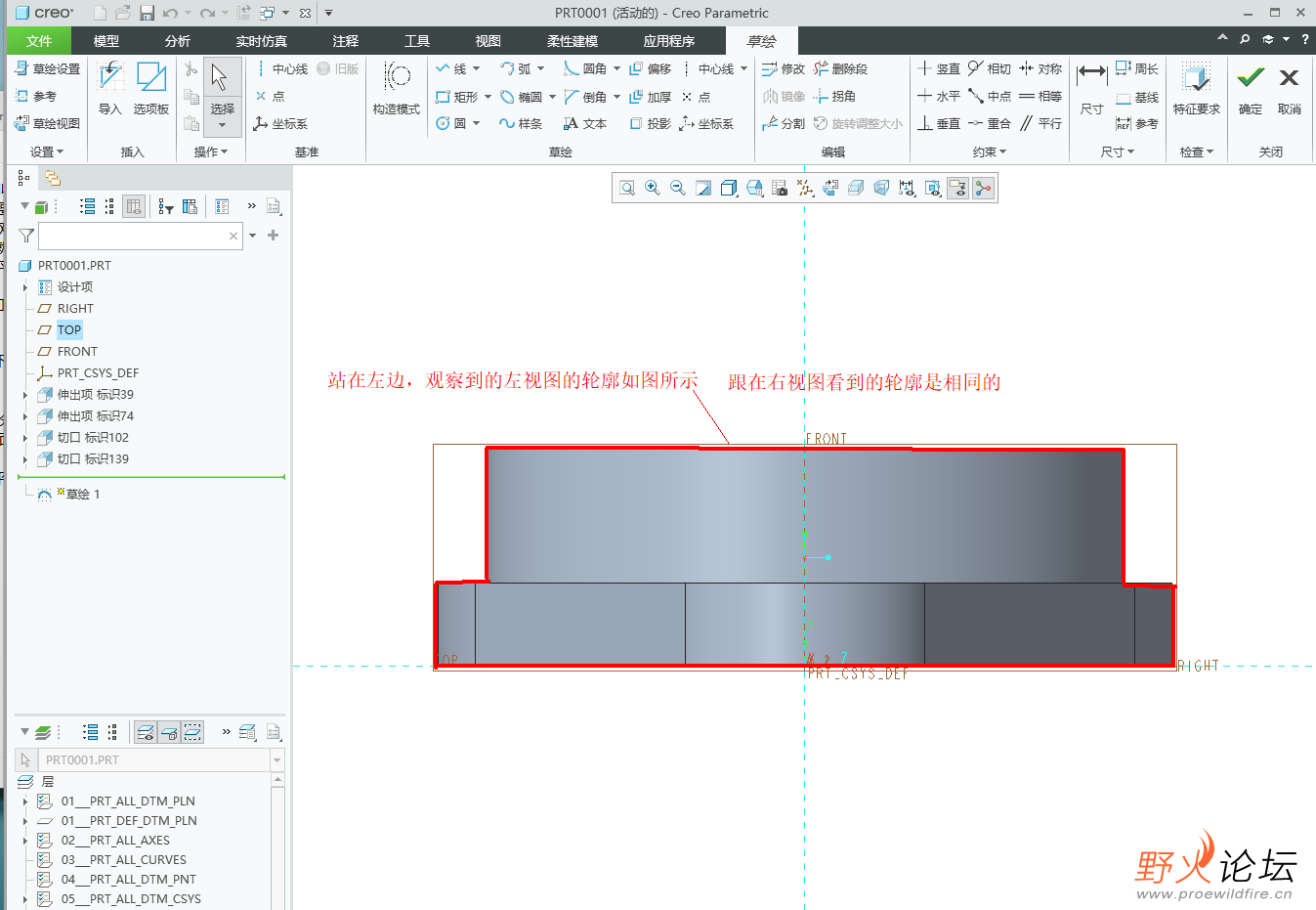

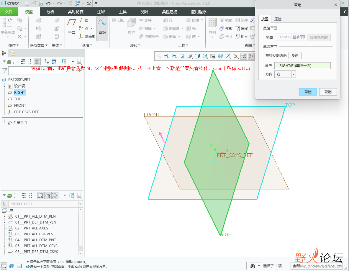

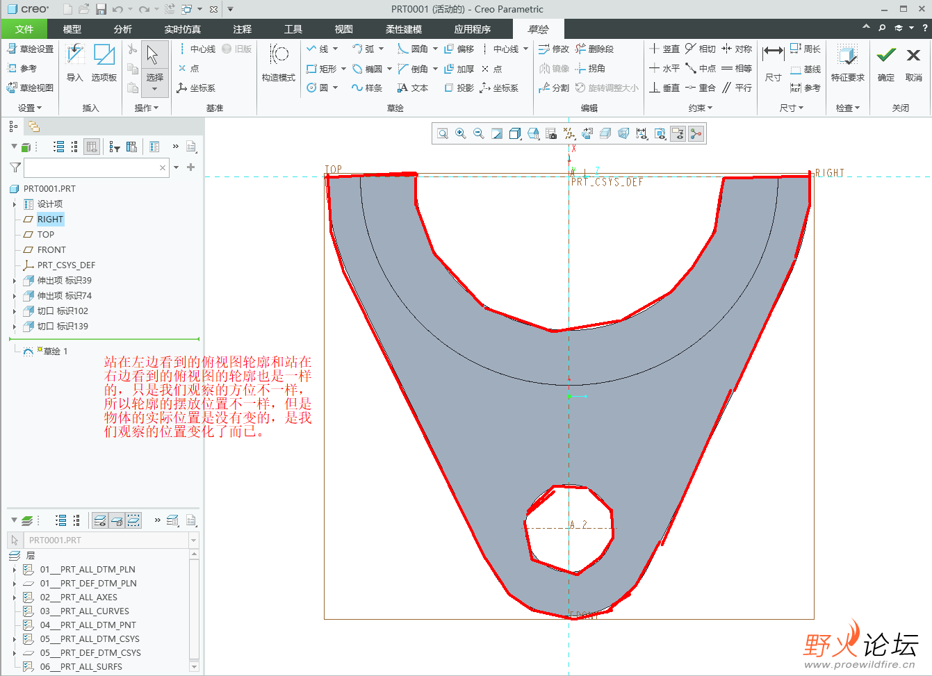

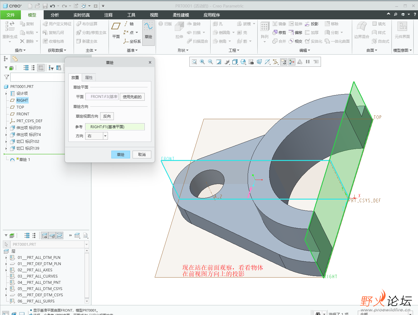

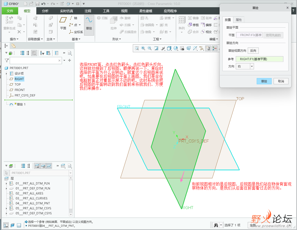

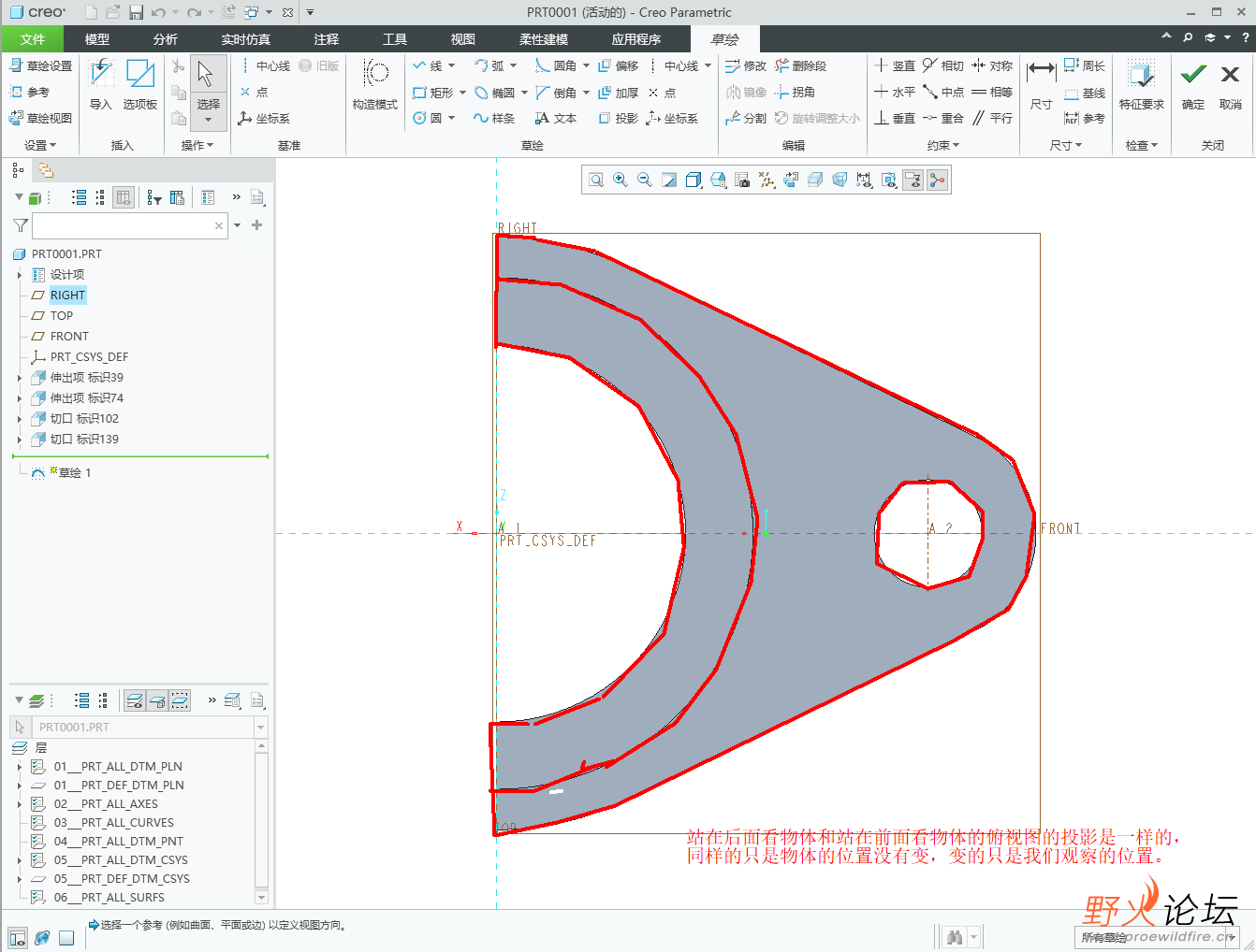

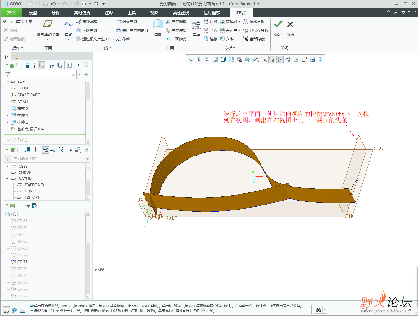

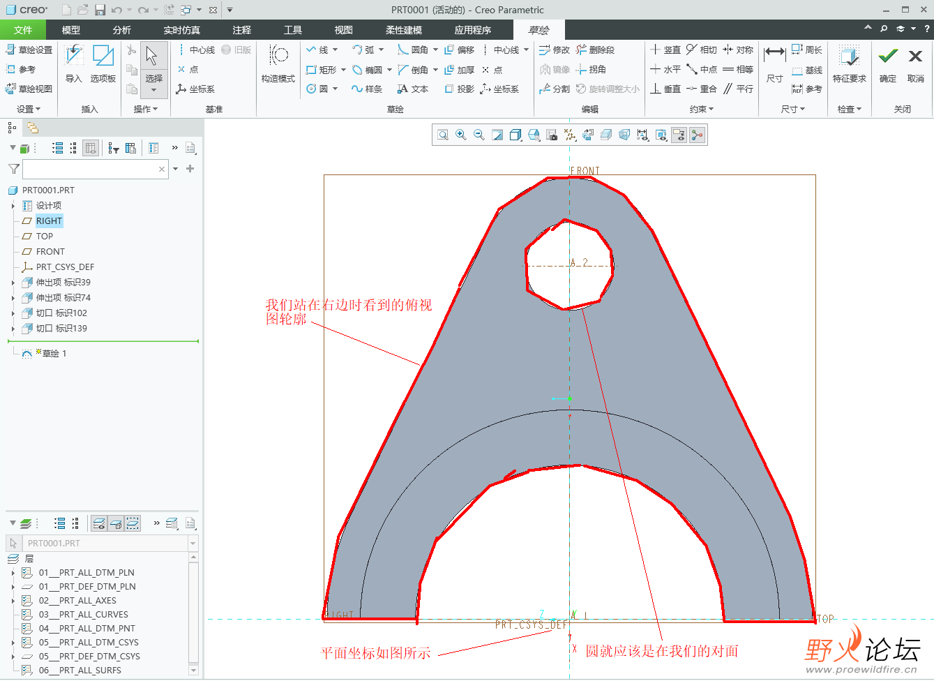

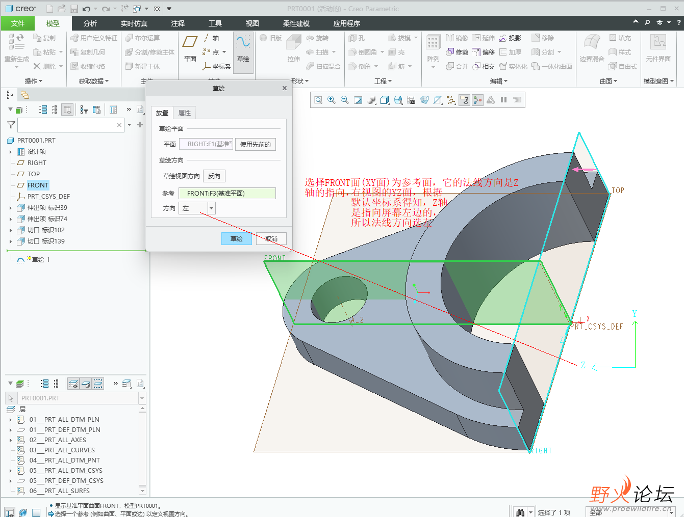

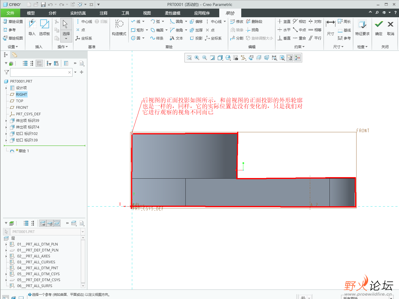

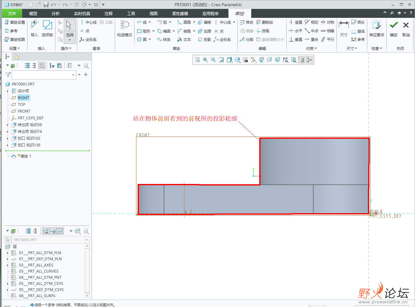

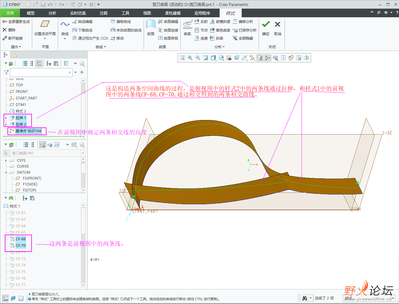

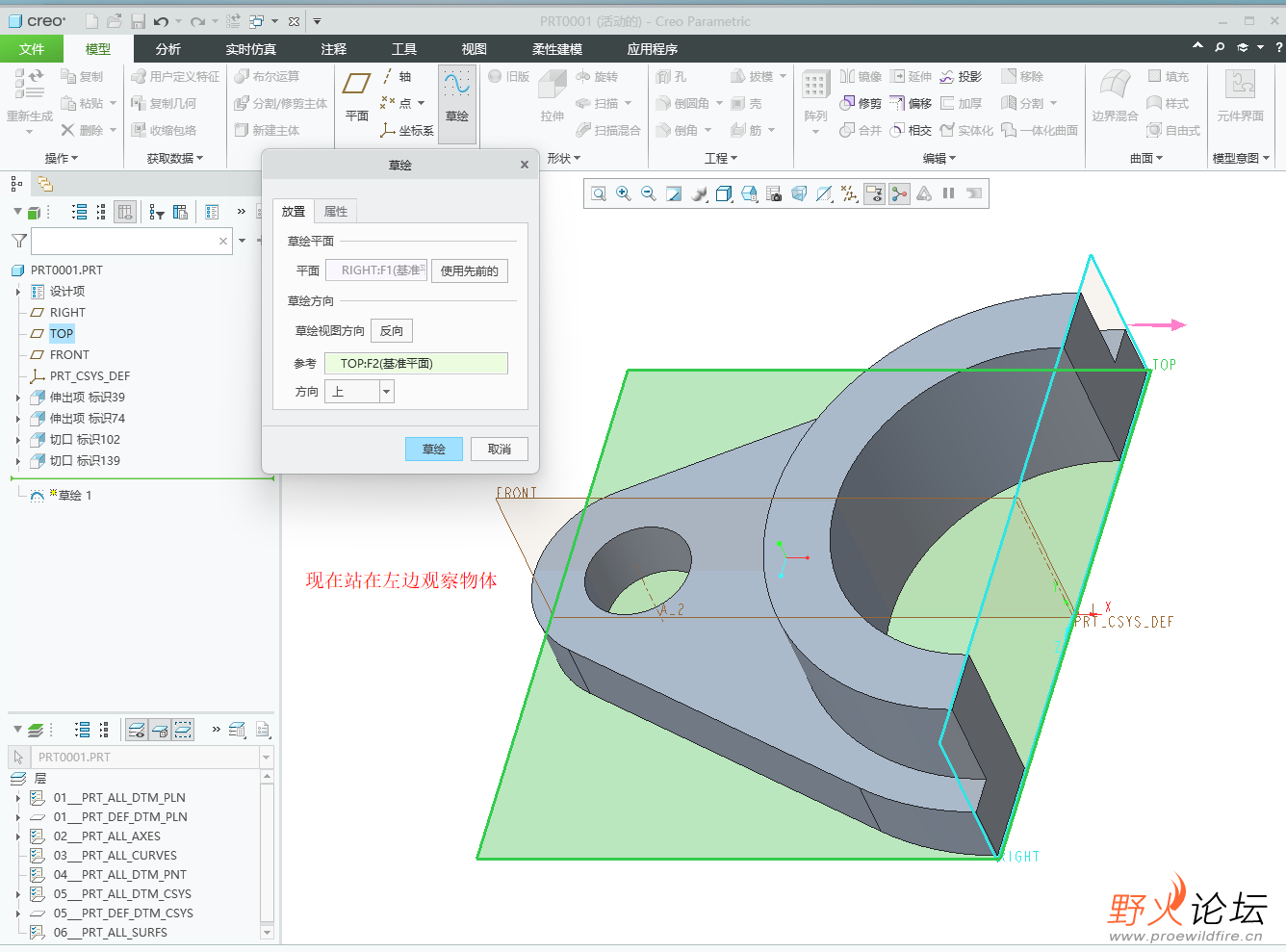

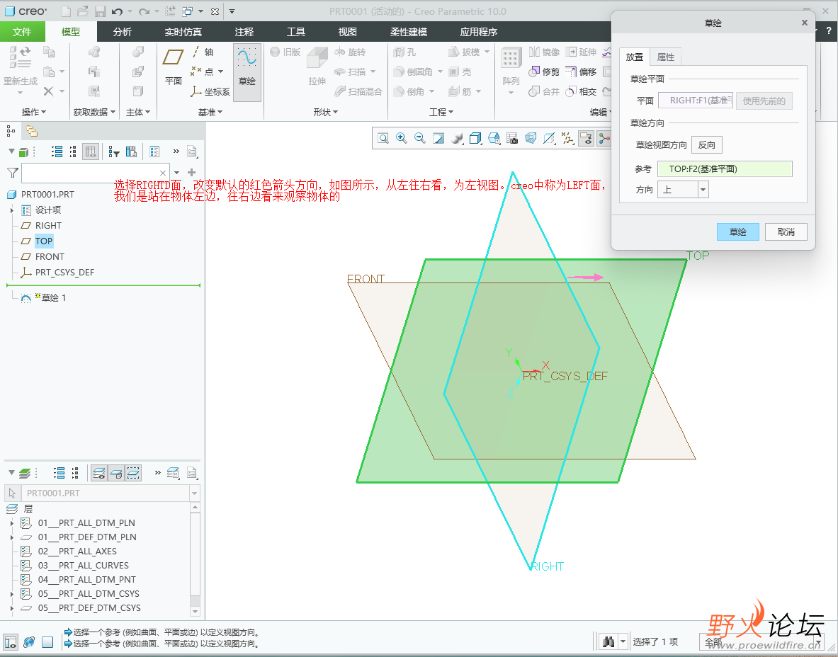

总结一下,先把物体进行三视图分解,然后再利用三视图原理来构造三维模型,这也许就是我们常说的建模思路吧
