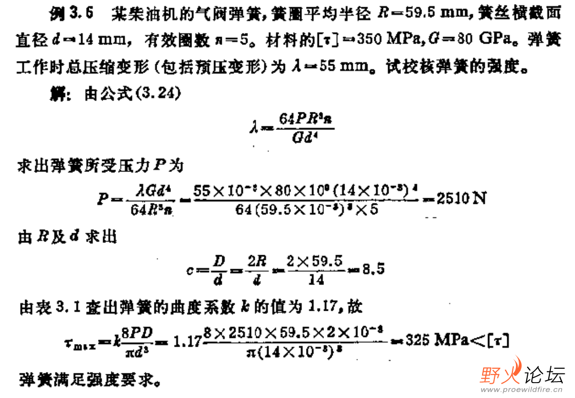

弹簧分析
弹簧分析
弹簧分析
弹簧例题
弹簧例题

弹簧有专门的计算工具,可以计算预压和工作时的受力,不用模拟。自己动手能力强的,在excel上自己做也可以。你也可以叫弹簧厂给你一个。
