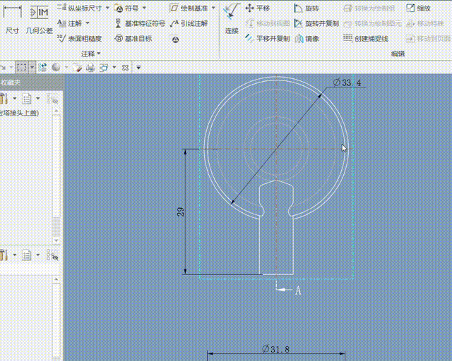

请教一个问题,在creo8 中放置几何公差,为什么不能放在尺寸线上,或者选中某尺寸,放在尺寸的箭头上。
我这个只能选中几何线上,无法选中尺寸线。

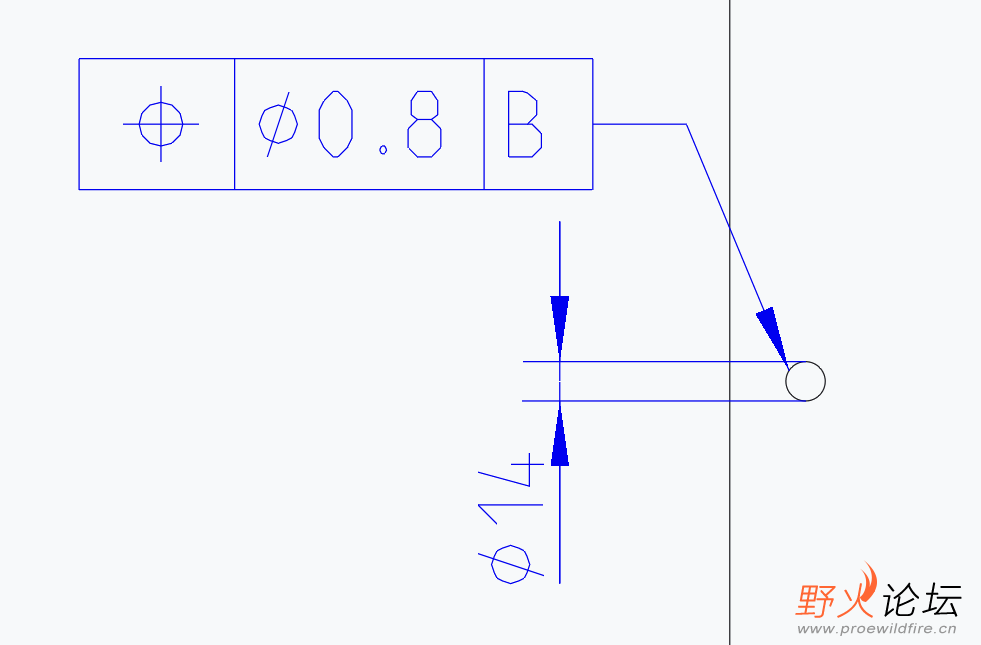

谢谢分享,直接选是需要尺寸是自动生成的,如果是自己标注的尺寸无法直接放。
摸索了一段时间,发现,在点击公差后,右键,选择当前的图纸而不是prt.

是的 尺寸要是自动生成的
上学时都是手动标注的尺寸 现在上班后 公司都是要求尺寸要用自动生成的

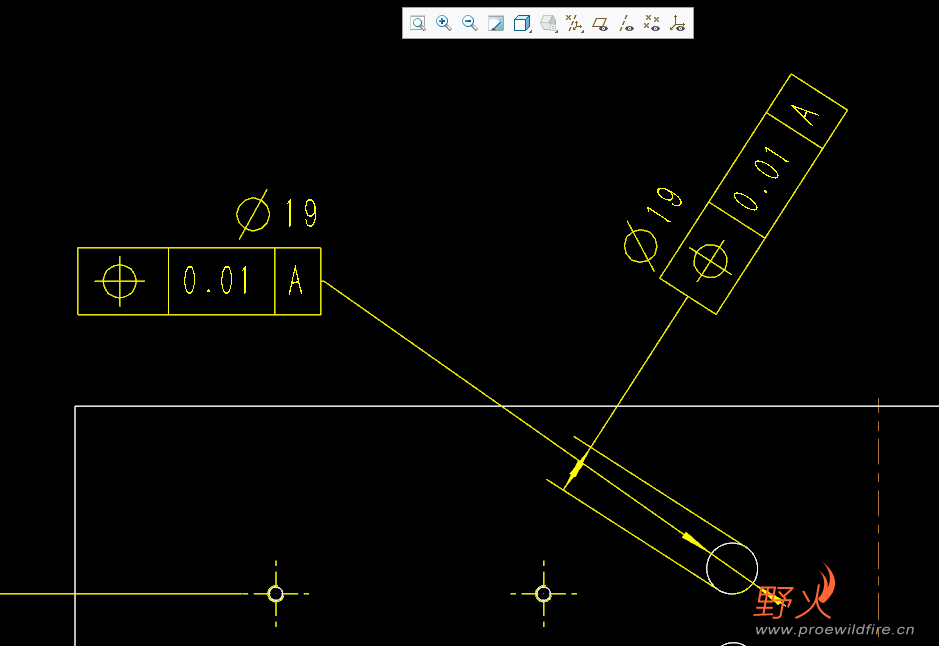

这样不行?
