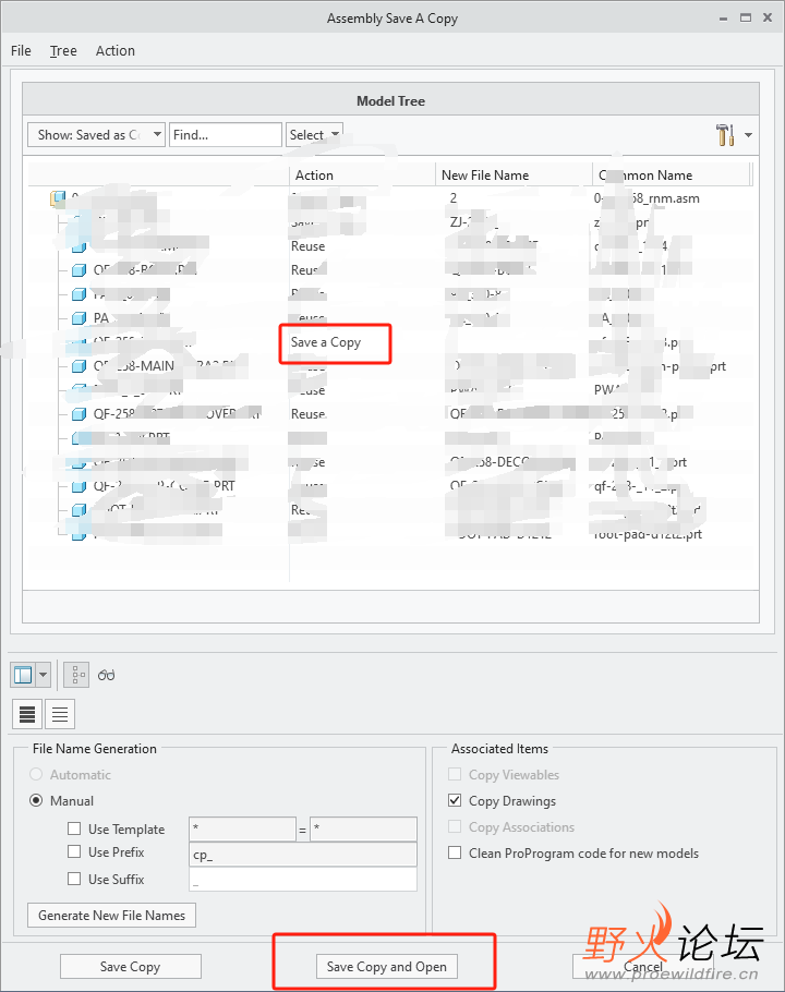

发表于 2023-10-26 16:52 | 显示全部楼层
262
374
发表于 2023-10-27 08:36 | 显示全部楼层
这个从哪儿打开从哪儿找到
119
3610
455
5231
发表于 2023-10-27 09:37 | 显示全部楼层
pyd882 发表于 2023-10-27 08:36
这个从哪儿打开从哪儿找到
保存副本
creo 11.0
262
374
发表于 2023-10-27 10:59 | 显示全部楼层
保存副本旁边的选项是灰色的,怎么回事
134
160
 楼主| 发表于 2023-12-27 09:29 | 显示全部楼层
现在用零件替换复制功能,再进行重命名
