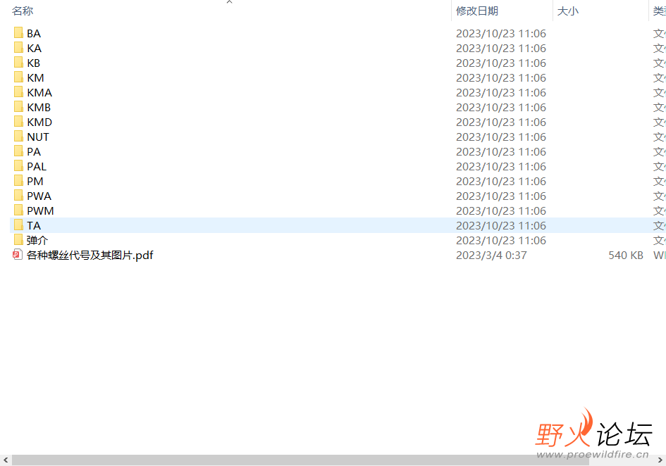

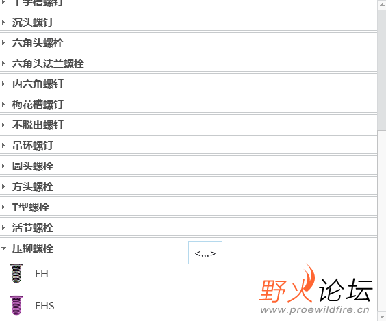

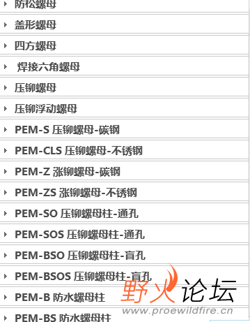

链接:https://pan.baidu.com/s/1-u26dBe5Mgq4AEdkvbGeTw?pwd=une2
提取码:une2
如果还有其他,希望你能完善它。
谁能把下面的小螺丝集合进去,最好增加M1.2 M1.4 M1.6的手机螺丝。
有些同学不会用,写一下用法:
1。把你的CREO退出,重命名IFX文件夹;
2。解压缩IFX文件夹放在Common Files文件夹下;
3。找到你原来旧的的IFX\x86e_win64文件夹下,复制ifx**.dll(CREO8为ifx80.dll,CREO9为ifx90.dll,CREO10为ifx100.dll,以此类推)
到IFX\x86e_win64文件夹下。
4。IFX\parts\ifx_fastener_data文件夹下有我改过的部分CREO10的文件,如果你是较早版本是打不开的。你可以按照日期或者按照版本号,删除或者重命名新文件,只用旧文件。
