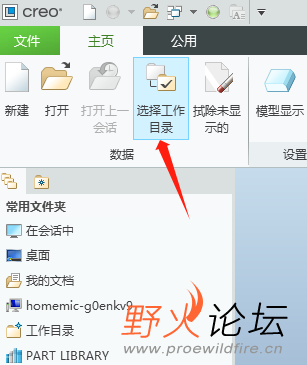

发表于 2023-10-25 16:15 | 显示全部楼层
你打开零件前没有设置工作目录?
选择零件所在的路径
生活不易,全靠学习。

 楼主| 发表于 2023-10-25 16:33 | 显示全部楼层
零部件在工作目录下不同的文件夹中怎么办?工作目录里有多个文件夹怎么办?

发表于 2023-10-25 16:55 | 显示全部楼层
可以考虑通过设置search_path_file来实现,不过这种方法需要定义文件所在文件夹路径

发表于 2023-10-25 17:27 | 显示全部楼层
文件从哪里调,仍然会保存在哪里
