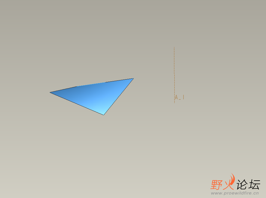

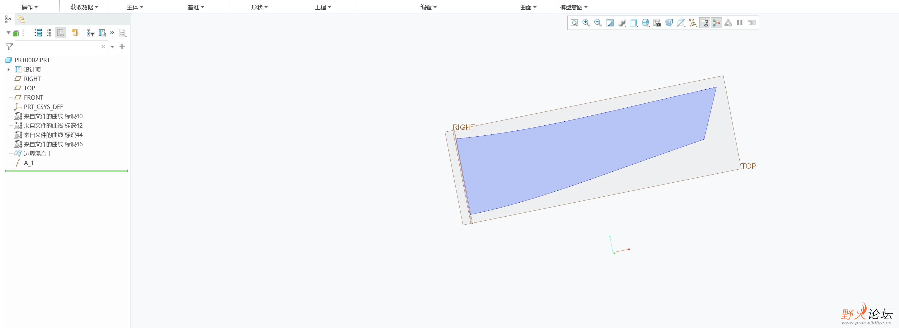

如题,如何将边界混合后的面绕轴旋转形成实体?

将曲面加厚可以形成实体

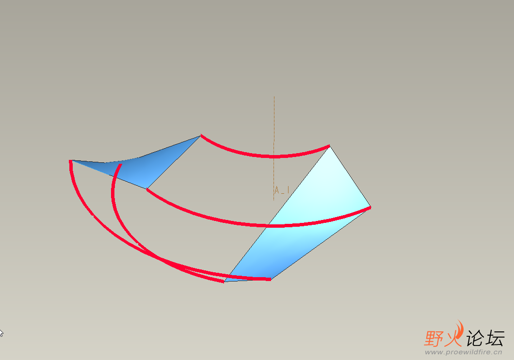

说个骚操作:先用样式旋转四条边变成面组,然后复制选择性粘贴封闭端面,合并实体化

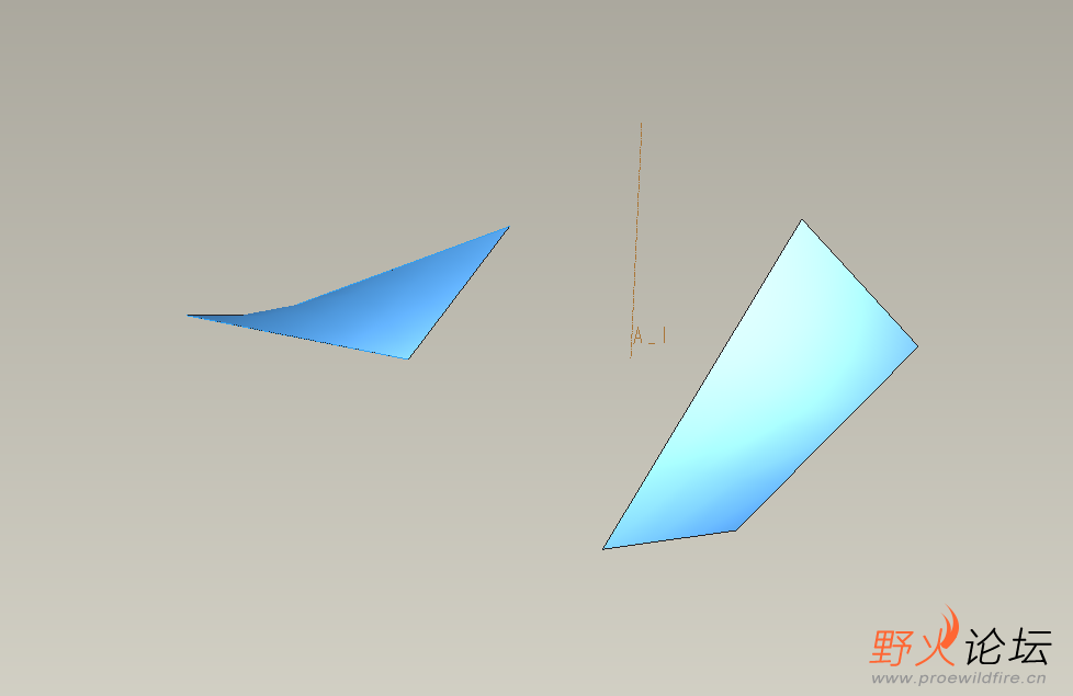

既然是边界混合肯定有四个边,肯定有顶点,先用轴阵列90度,求出另外四个边,在补齐四个顶点与顶点之间的轨迹圆弧,最后再用边界混合求轨迹面,合并,阵列,实体化就出来了。
