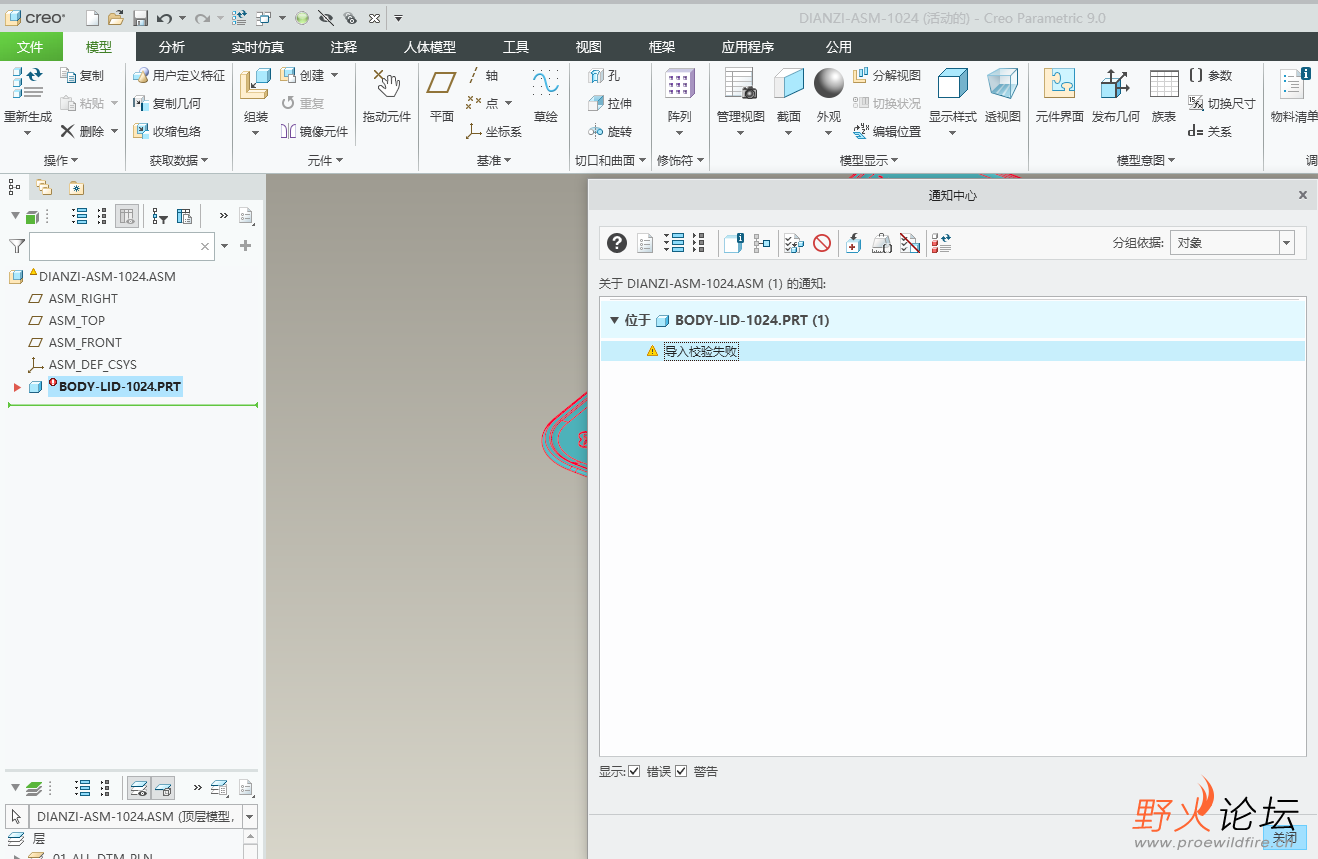

求助!图片所示,装配模式不管导入任何部件,都会爆红,这是什么原因呢?有人遇到过吗?(STP档是creo3.0转的,现在用的是9.0)。跟版本有关系吗?

发表于 2023-10-24 13:26 | 显示全部楼层
这跟版本没有关系,在失败零件右键把导入校验里面改为忽略看看

蟹蟹,已解决,忽略实体化检查就行了

stp导入报错要一直点击吧,这样设置就好了
nmgr_import_valid_issue do_not_show

导入STP有破面就会报错

我也是忽略,但是下次打开又报红....
