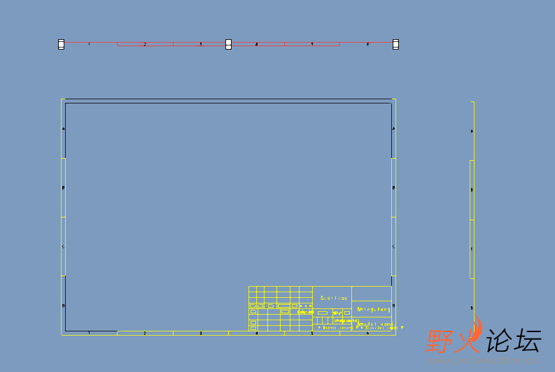

如图所示红圈处的边线被隐藏起来了,想知道是怎么办到的
a3-frm.zip
42.26 KB, 下载次数: 12

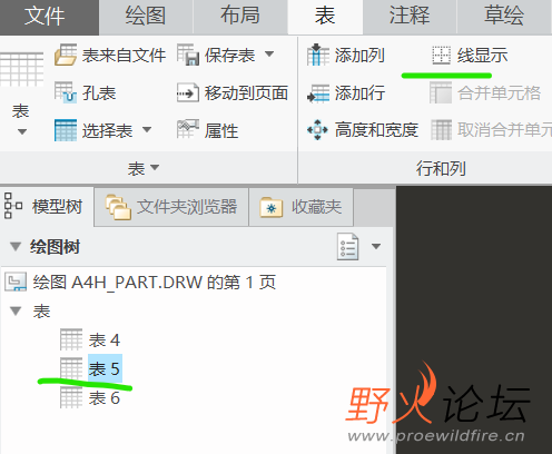

有两种,一种是CAD直接改好,制作成模版。另一种是表格线显示,选中表就可以操作了,如图所示

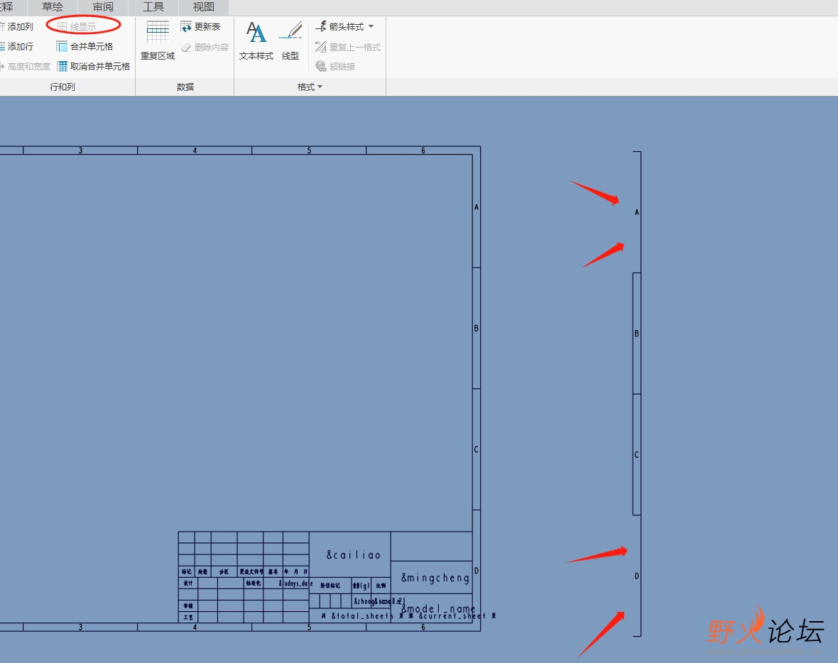

谢谢,我知道你说的方法。如果可以请下载一下文件看看我遇到的问题,我想知道的是原作者是怎么在CREO里做到这个效果的

大哥,我当然是试过了不行才发出的疑问啊
