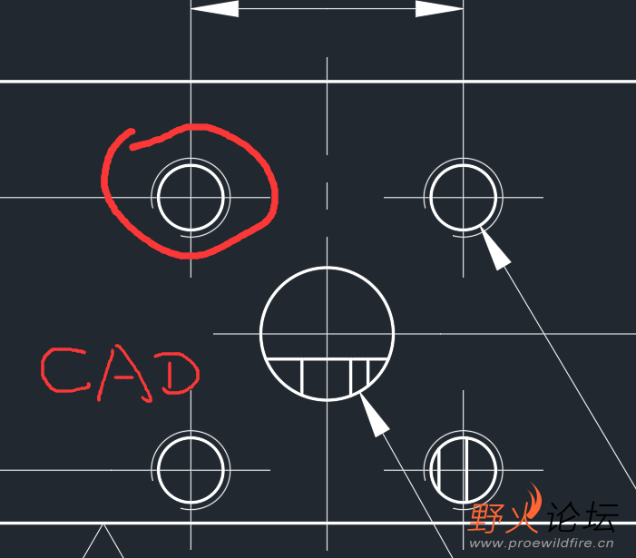

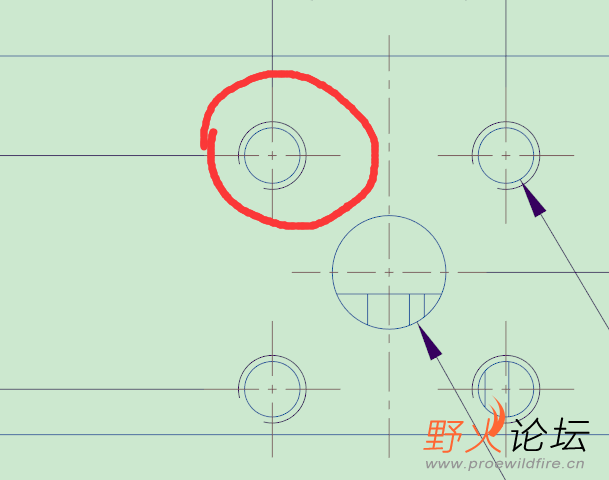

如图,问下大家工程图导出CAD后怎么让螺纹线宽显示不一样?这两条线在同一个层上,改图层方法也不行。看了好多帖子,修改线宽的基本上都是针对打印问题的,对导出CAD不适用(我这里打印PDF线宽都符合要求)。
需要设置的样式
需要设置的样式

我试了,输出dwg后,确实在一个图层上,但是我的可以更改图层,更改线宽啊

但是螺纹孔太多,每次一个一个去改比较麻烦。
