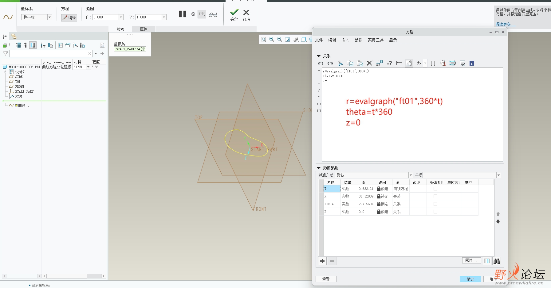

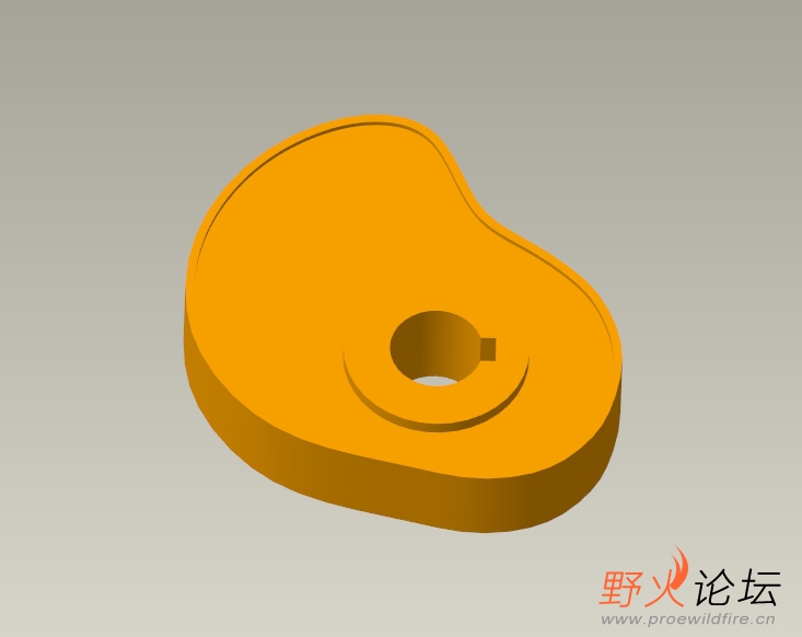

用曲线方程建模凸轮

以前好像在唐康林吧看到过,貌似要求首尾G3连接,PROE我最多只做到G2。
