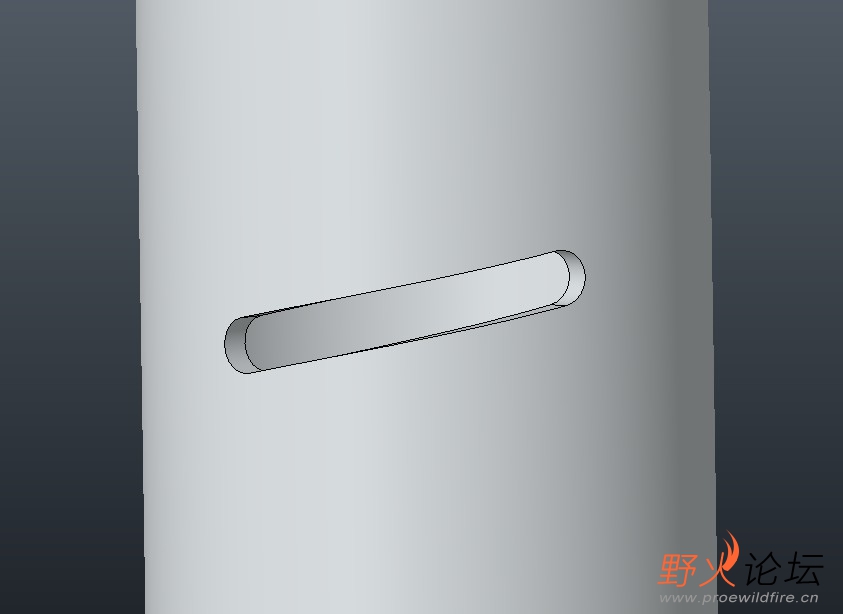

如图,这种槽我以前画过,麻烦大佬指点一下,现在不会弄了,我试了展平画曲线然后再投回去,投到曲面上下一步就不行了,求大神解答。

过圆心的直线肯定时垂直于圆的 ,明白这个就应该知道怎么操作了。

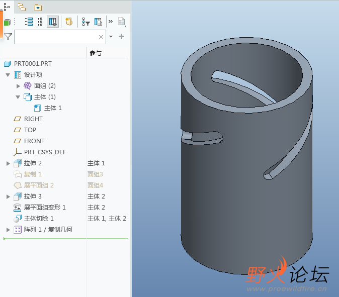

以前我也画过,好久没画了,有点想不起来,看看是不是这种,扫描搞得,我记得扫描是可以的
prt0001.prt.rar (149.94 KB, 下载次数: 27)

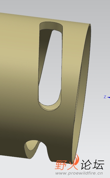

我也正在为做这样的槽苦恼。
这个槽就是四轴五轴加工中心上铣出来的,铣刀在任意位置都和端面平行且铣刀的轴线穿过圆柱的轴线,
我是做曲线,然后扫描出来的,感觉槽的侧面像是倾斜的,没有达到上述的加工时的两个要求,因曲线不是标准的螺旋曲线,所以不能用螺旋扫描,“
还请大咖能指导一下,扫描是怎么增加轨迹或基准,让刀具中线线平行圆柱端面同时刀具中心线还要穿过圆柱的轴线,谢谢!
